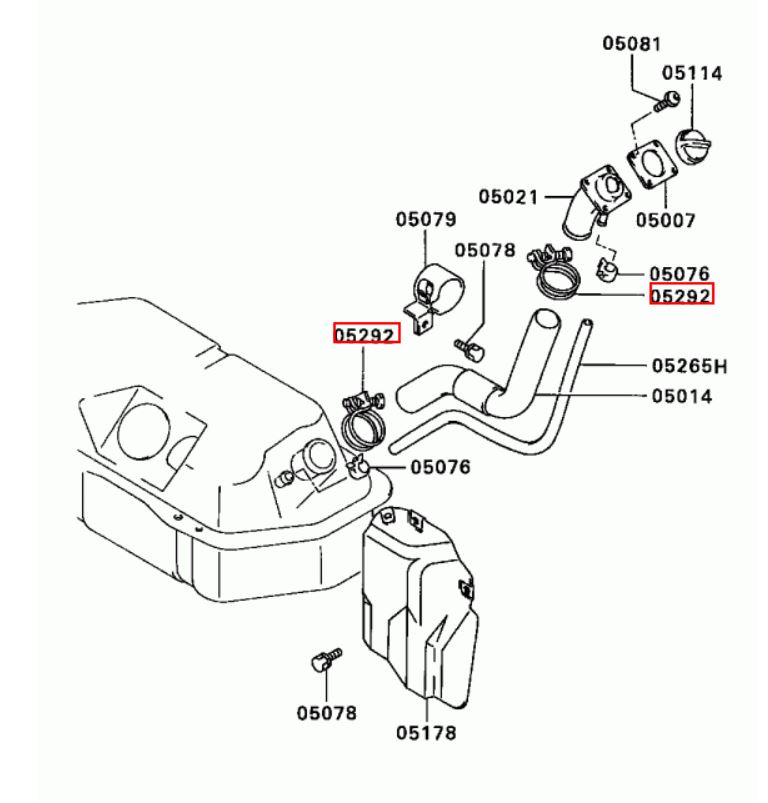

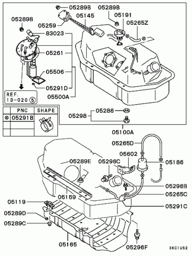

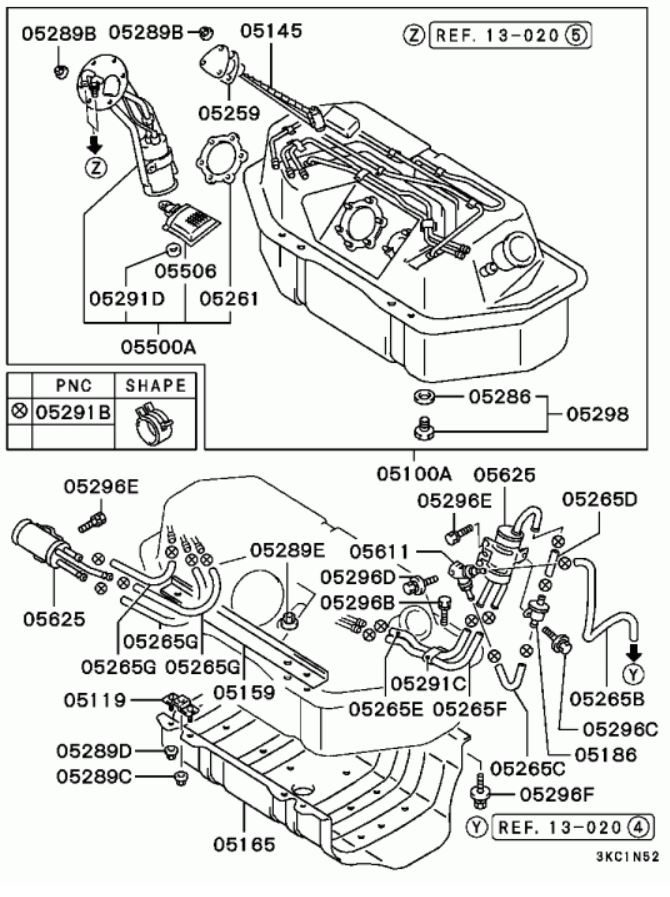

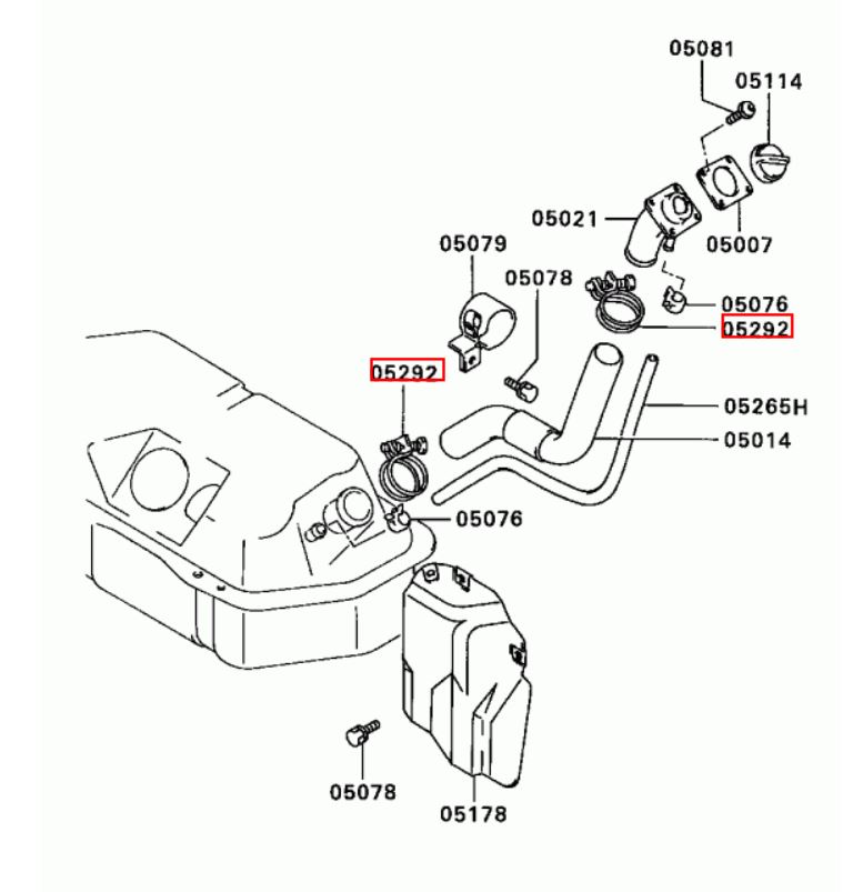

      Vielleicht hilft das hier schon mal:
      japancars.ru/index.php?route=c…NXVL6&cfg_id=1&blk_id=010
      Hab grad mit Schlange dazu telefoniert, die hat aber grad andere und wichtigere Baustellen.
      Langer Rede kurzer Unsinn: Etwas Unterdruck ist normal.
      ABER: Wenn man sich die Zeichnungen etwas genauer anschaut, dann gibt es da leider SEHR viele Fehlerquellen, da sind so viele Leitungen verbaut, und überalle kann was verstopft, leck oder sonst was sein.
      Ich war da noch nie dran, daher ist das jetzt so ne Nadel im Heuhaufen...
      Wenn man sicher sein will, oh je, das Geraffel ausbauen, reinigen, durchblasen, rostigen Kram ersetzen, und wieder zusammenschrauben. Und DAS ist keine schöne Arbeit...

      @nargero und @makro|bln
      Danke!
      In der Tat sieht das nach einer ordentlichen Arbeit aus, auf die ich gerade so gar keinen Bock habe.
      Ich werde den Tankdeckel modifizieren und schauen, wie er dann fährt, um den Differenzdruck als Fehlerquelle auszuschließen, oder zu verifizieren.
      Sollte es dann tatsächlich am Druck liegen, so werde ich wohl oder übel mal ran müssen. Aber so spontan habe ich da gerade keinen Bock drauf.
      Jedenfalls lese ich als Symptom des hohen Unterdrucks im Tank eine verminderte Leistung des Motors - zugeschnürte Leistung. So fährt sich meiner, Ab 100 kommt da nicht so viel.
      Vielen Dank für die Bilder!
      UPDATE, habe grad mit meinem Mitsu-Meister telefoniert.
      OK, das Tank-Sprit-System ist dann doch recht "kompliziert", zumindest ist mehr verbaut als man so denkt...
      Was ich nun rausgefunden habe: Wir haben im Betrieb sowohl Unterdruck wie Überdruck, ja nach Betriebszustand.
      Eine eventuelle Fehlerquelle für Dein Problem *könnte* ein Magnetventil im Motorraum sein, welches den Aktivkohlefilter ansteuert, bzw. die Gase zurückführt welche nicht in die Uwelt sollen, und nur bei bestimmten Drehzahlen öffnet. (Meister ist krank, daher kein Zugriff auf die Mitsu-Daten, also alles nur aus dem Kopf.)
      Aber was Du beschreibst, deutet darauf hin, dass da das eine Ventil nicht öffnet und dadurch der Unterdruck entsteht.
