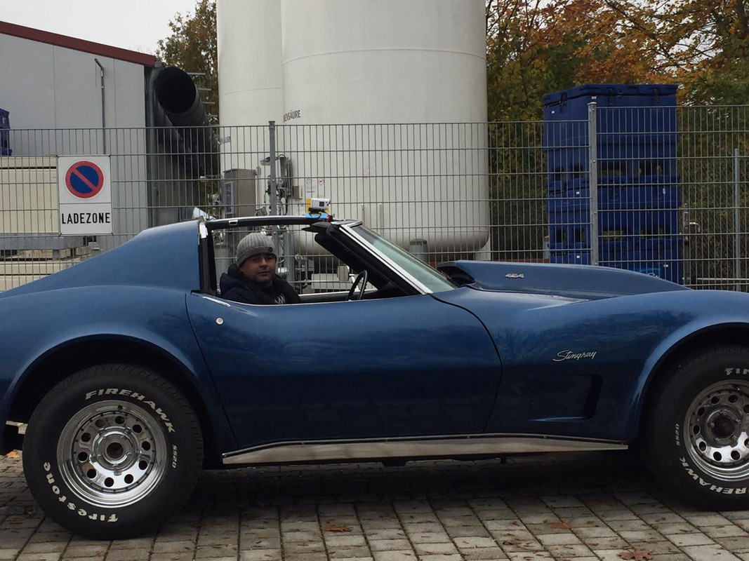

      Meine Vette und ich.

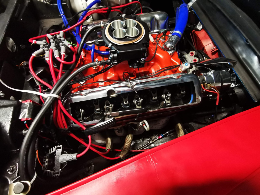

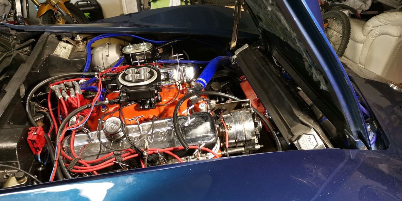

      Nach dem Stroken habe ich eine eletronische Fuel Injection verbaut. Die Kennfelder habe ich in dem frei programmierbaren Steuegerät selbst angelegt. Das ist en fusselige Sache, aber man holt was raus dabei. Hier siehst Du auch den Wasserkühler mit elektrischem Hochleistungslüfter den ich selbst gebaut habe. Der hatte mehr Luftvolumen pro Minute als der blöde Visko und konnte besser platziert werden. Bei knappen 500PS muss extrem viel Wärme abtransportiert werden. Das schafft kein Visko.
      Das Ding war scheiß eng und so kam man unter die Konsole. Nicht auf die Garage achten :D
      Ich habe mir einen offenen Ventildeckel geflext, um die Ventile bei laufendem Motor einzustellen. Bei 2V geht das noch.

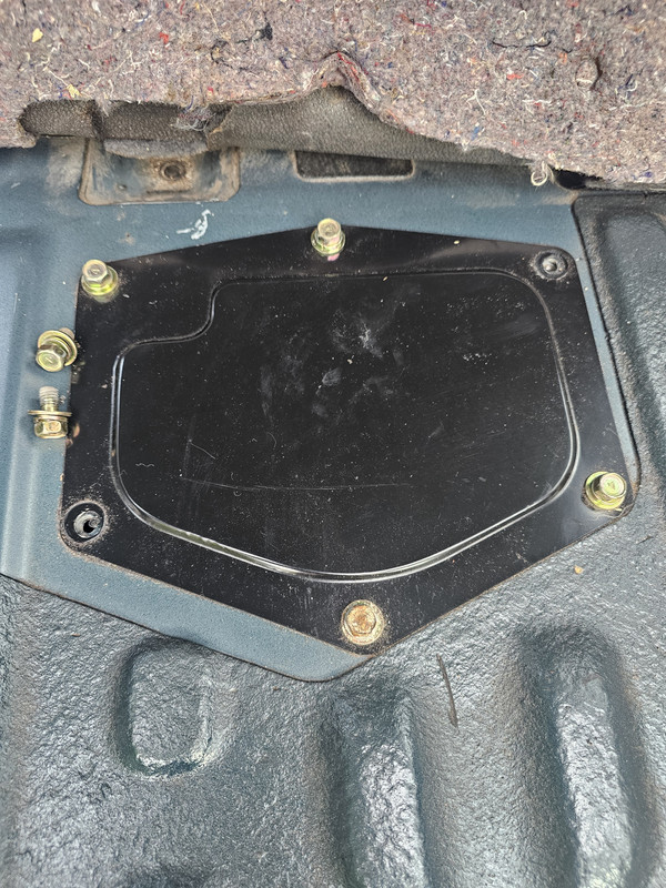

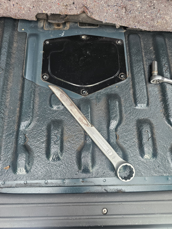

      Ich will mal den Tank reinigen. Und daher Frage, kann ich das durch die Wartungsklappe machen?

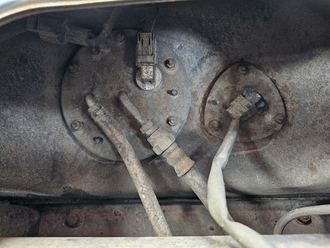

      Habe folgendes vorgefunden:
      Sieht ja ganz manierlich aus. Schrauben alle nice und clean. Ließen sich auch ganz easy lösen
      Der Vorbesitzer hat das mit irgendeinem Zeug festgeklebt. Ließ sich aber mit dem 32er Schlüsselmesser lösen.
      Sieht eigentlich ganz ordentlich aus. Der Dreck haftet an irgendeiner Versiegelung. Nicht wild. Die Muttern und Schrauben habe ich jetzt mal ordentlich mit einem guten Rostlöser / Kriechöl eingesottet.
      Kann ich den Tank von hier aus reinigen? Nach 30 Jahren könnte ja einiges an Schmodder drin sein.

      Saug doch erstmal mit ner Unterdruckpumpe von der tiefsten Stelle was raus, dann siehste sofort ob was gemacht werden muss...?!?
      Durch die Öffnung der Pumpe den Tank zu reinigen wird spaßig. Außer Du hast nen 180° Schwerkraft-Umwandler... ;o))

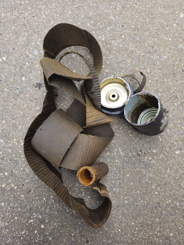

      Abgesehen davon könntest Du mal schauen wie der Spritfilter aussieht. Also muss ja eh neu, da kannste den alten ja aufschneiden und nachkucken.
      So zugesetzt wie der Filter ist/war, würde ich nicht nur den Tank, sondern auch alle Leitungen tauschen... Schraub' auch mal den Mengenteiler auseinander, den muss man sicher auch ersetzen. Mit etwas Glück können die Einspritzdüsen drinbleiben.
      Quatsch, das ist alles im grünen Bereich. Die Spritfilter bei Einspritzern hatten schon zu meiner Lehrzeit (Golf GTI 1, der einzige originale GTI) nen Intervall von 60.000 km. Später wurden die überhaupt nicht mehr gewechselt, nur bei Problemen.
      Du Sausack, Du damischer. Ich habe mein Bier an den Bildschirm gespuckt vor Lachen. :D :D :D :D :thumbsup:
      So komplett verranzt wie der ist war es ein Wunder, dass der Hobel überhaupt angesprungen ist.
