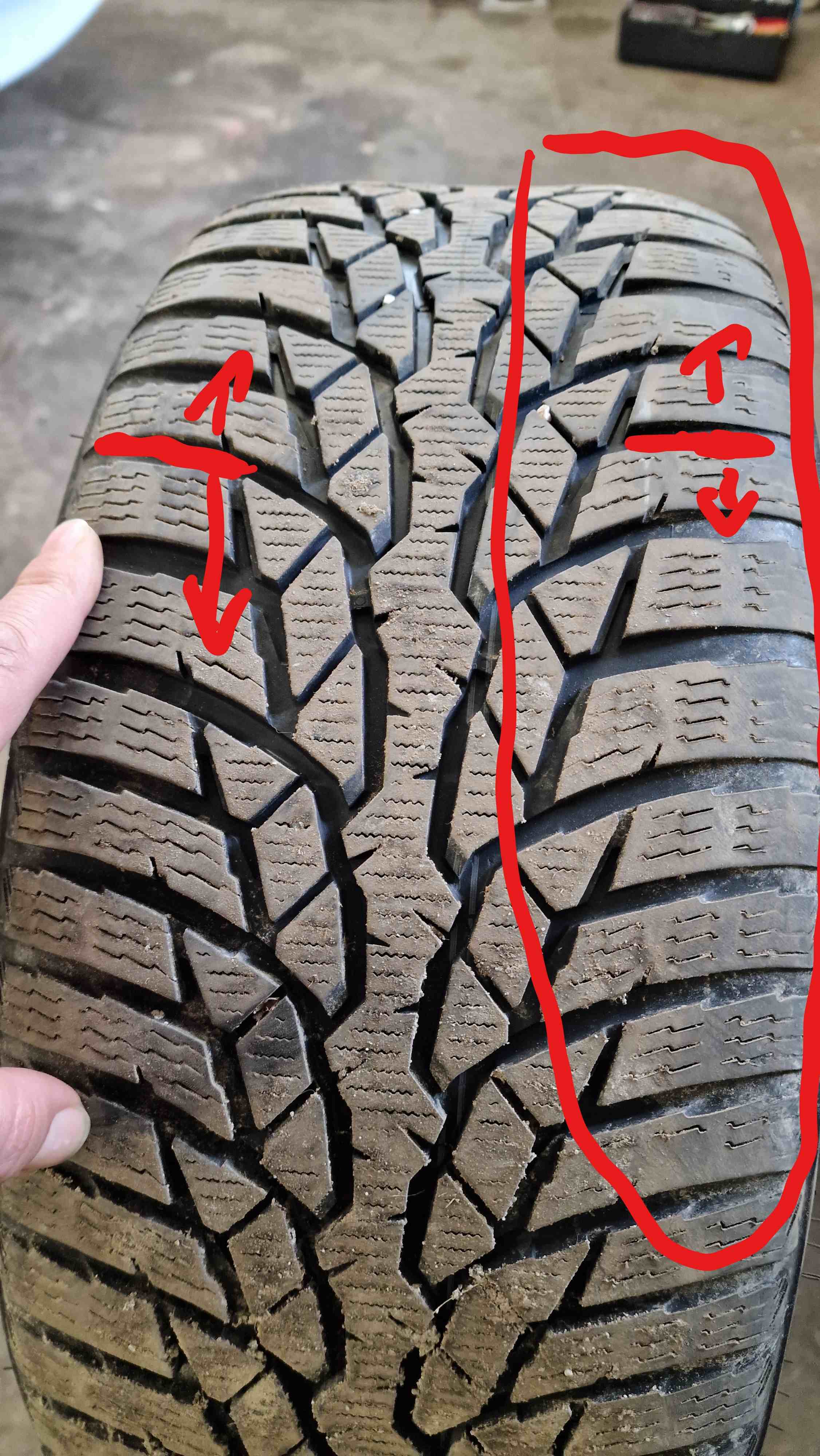

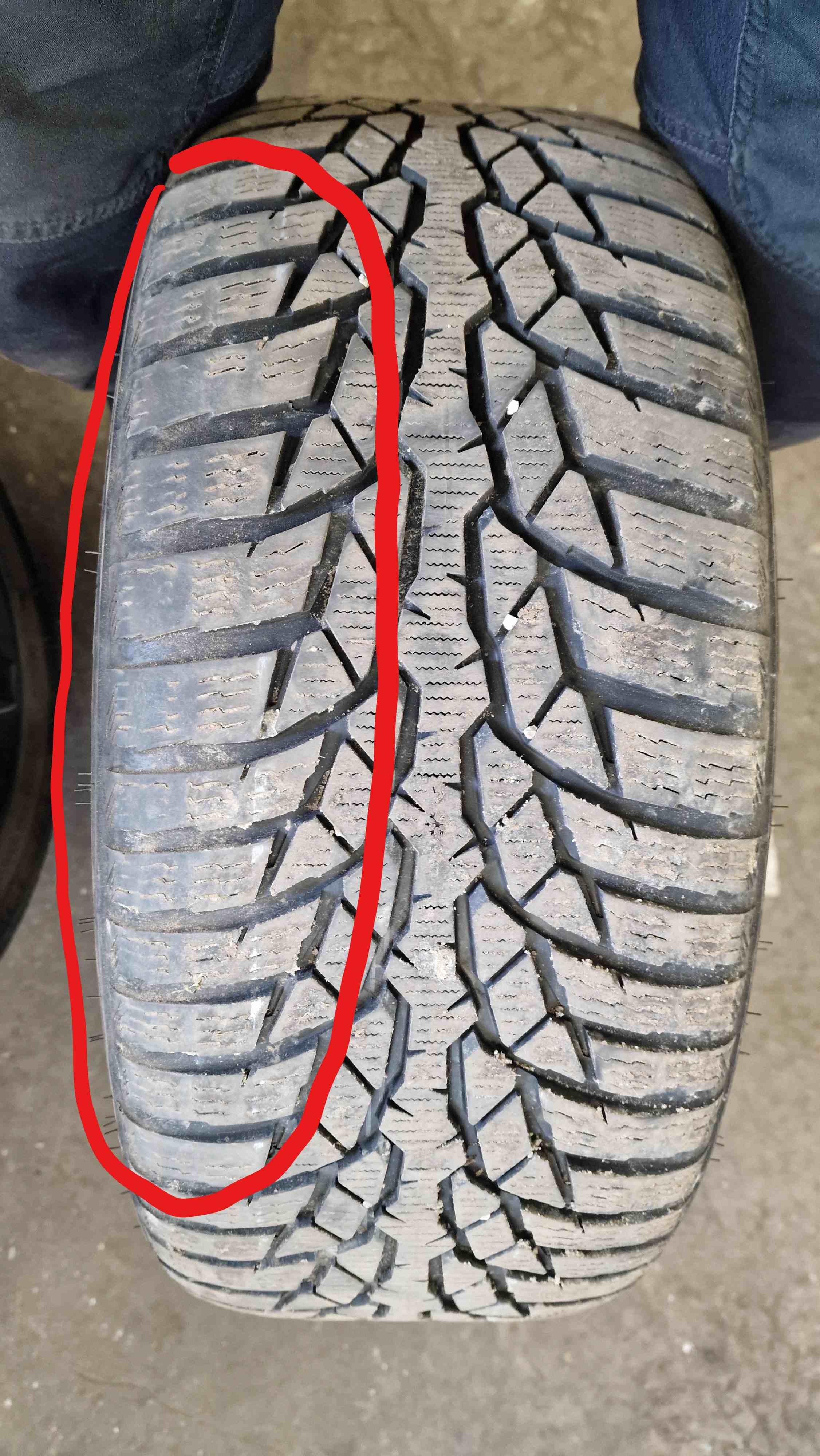

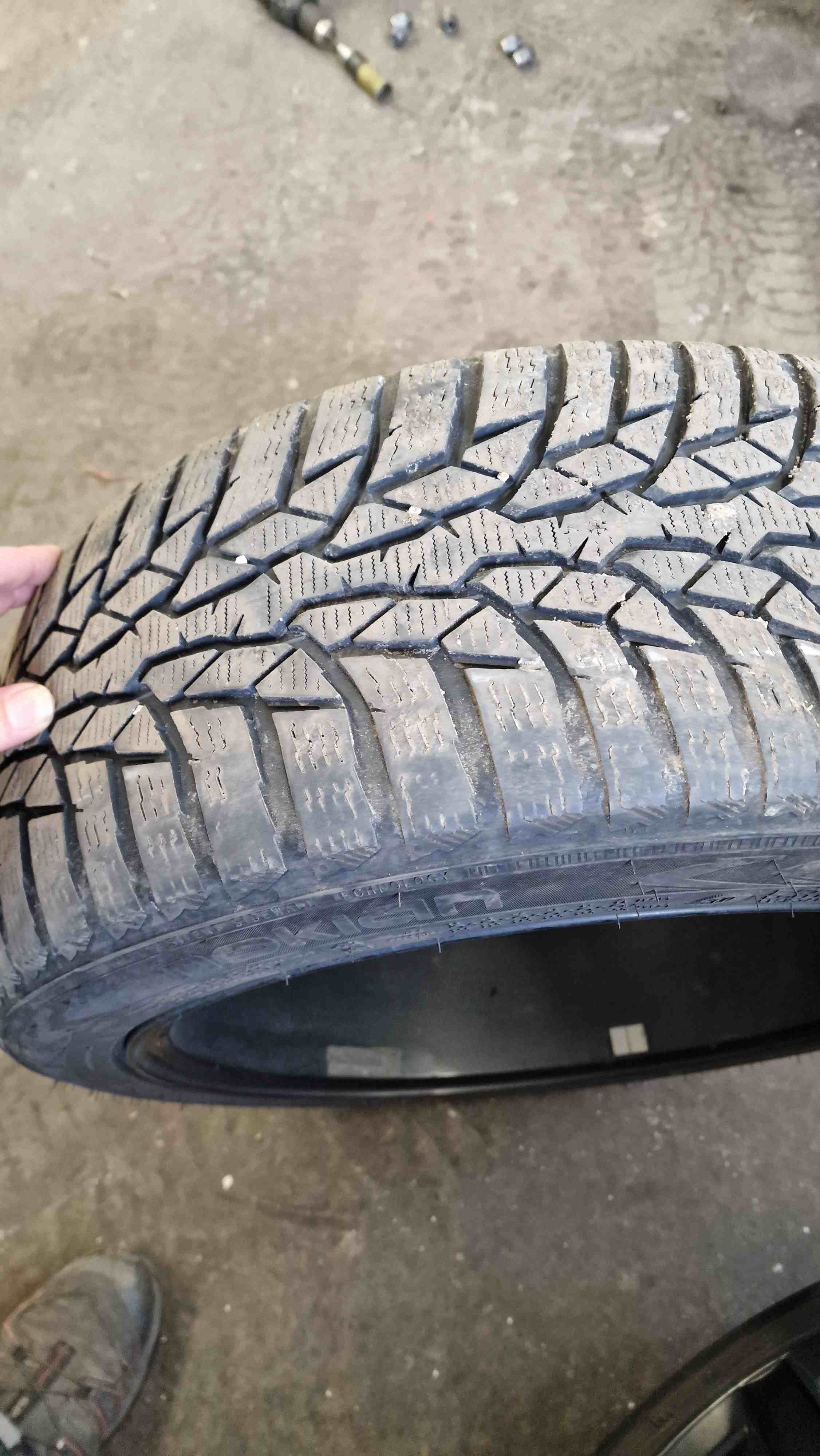

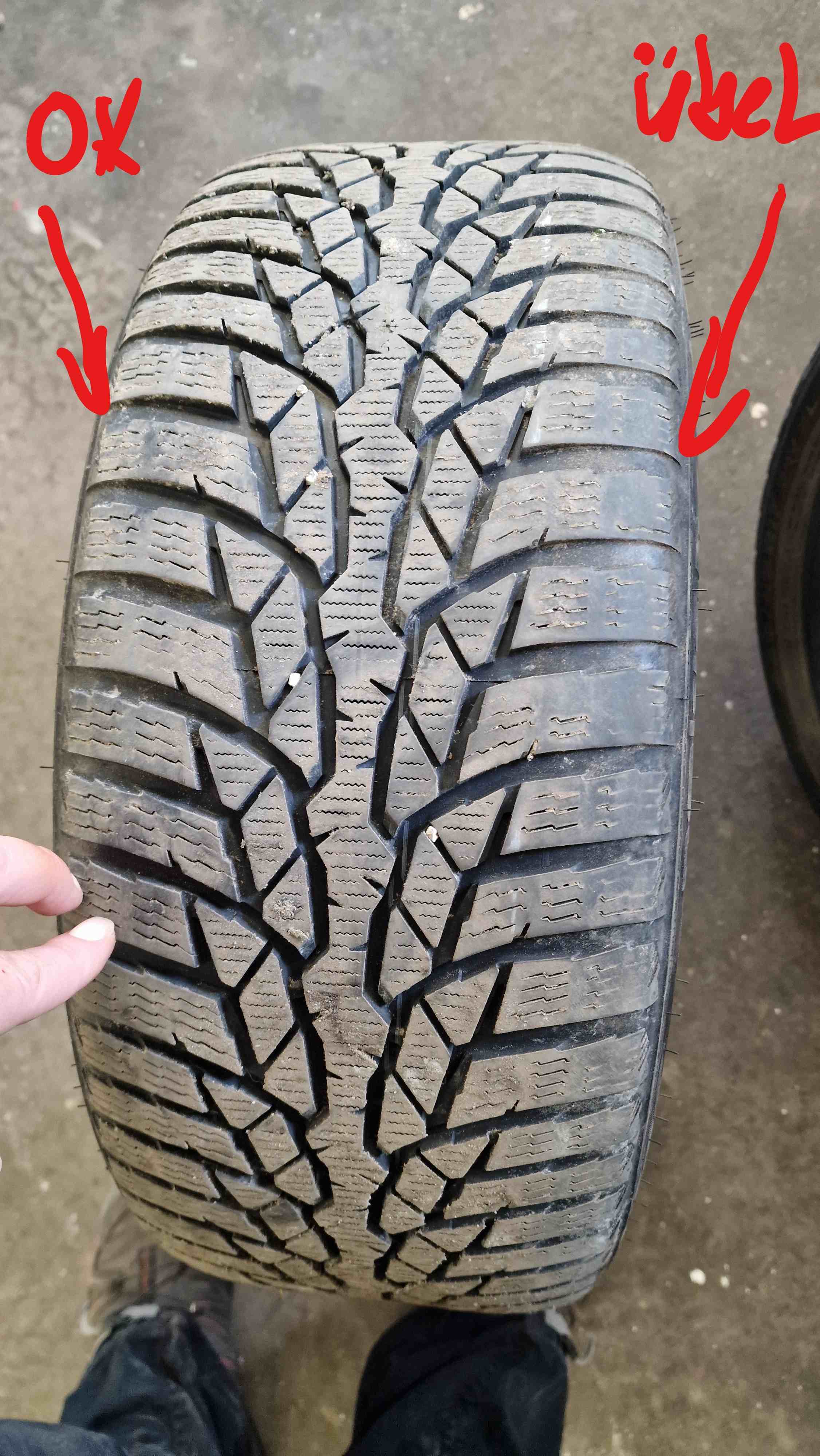

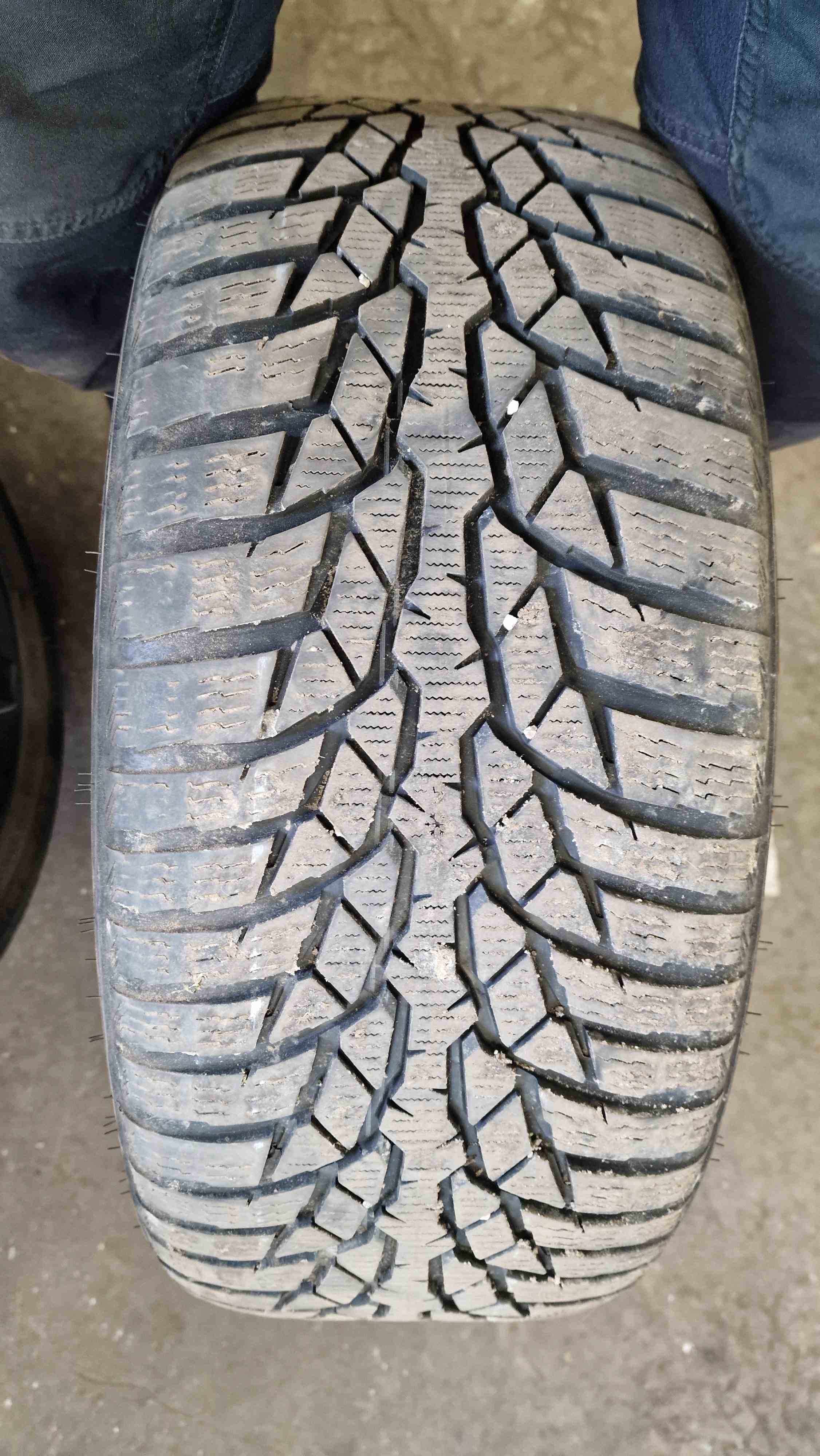

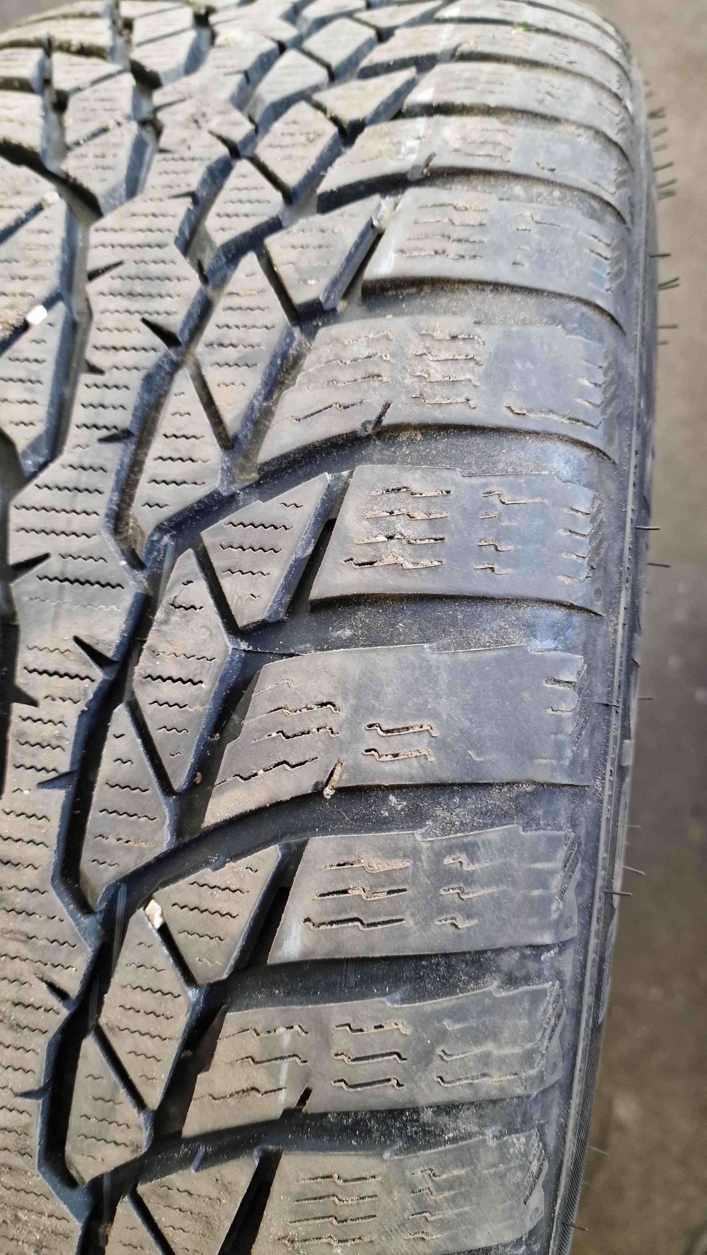

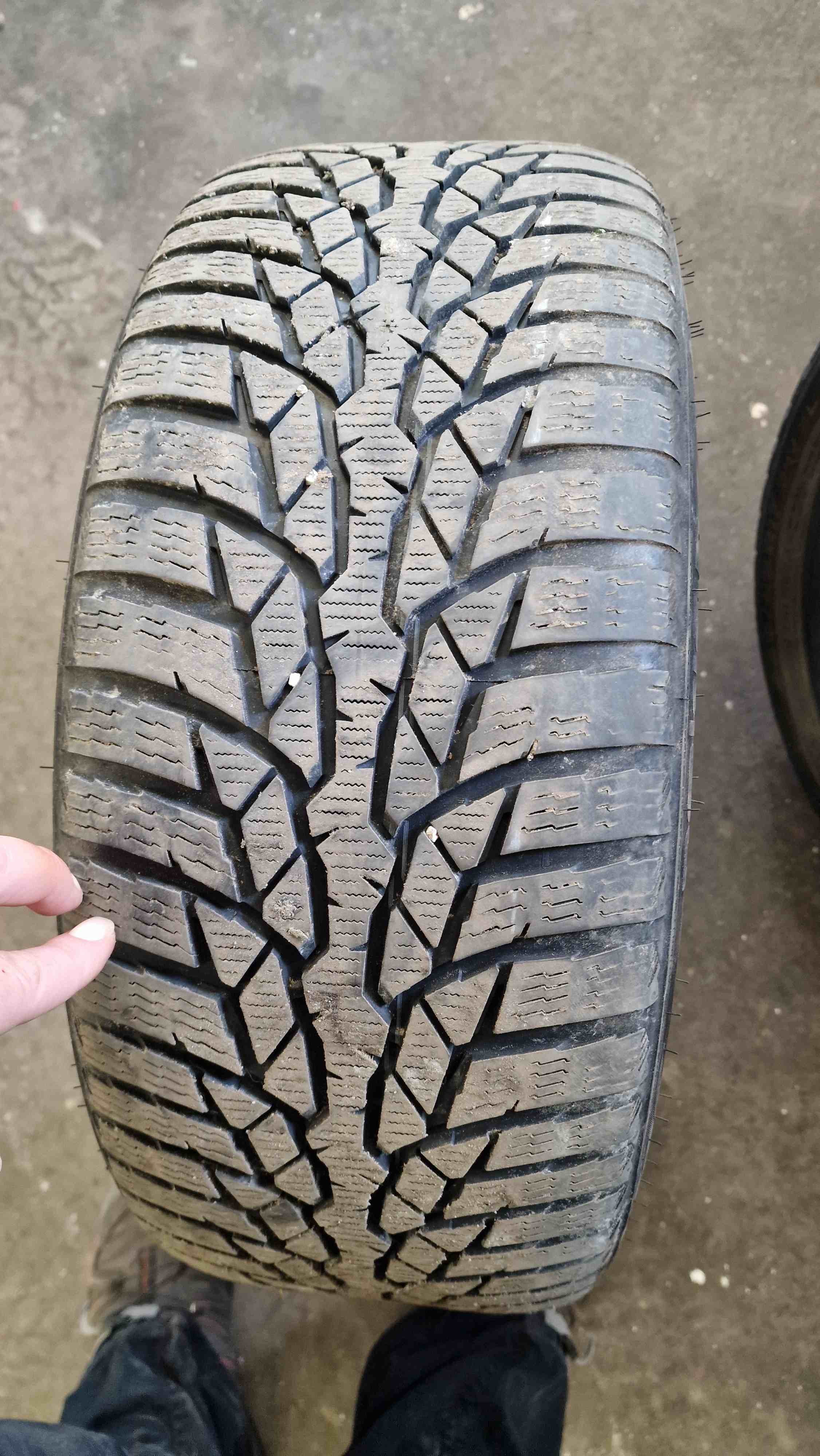

      Es sind schlicht und einfach die Reifen. Sie haben sich nun fast ungefahren nach 7-8 Jahren angefangen zu zerlegen.
      Beide vorderen Reifen, die die meiste Last abbekamen, haben einen oder gar mehrere Höhenschläge.
      Also nicht in dem sinne Höhenschlag, aber links und rechts von der Lauffläche haben sie nun unterschiedliche Höhen.
      Die hinteren sind nicht davon betroffen, aber auch wenn die vorne gewesen wären, hätten sie wahrscheinlich dasselbe abbekommen.
      Deswegen im Geradeauslauf das hin und her schwenken des Lenkrads, und das schon bei schrittgeschwindigkeit. Und je schneller er fuhr, wurde es zwar weniger aber ein vibrieren wurde dann auf das ganze Auto übertragen. In den Kurven wohl doch durch die Fliehkraft und Belastung auf die Reifen auch ruhiger bis ganz weg.

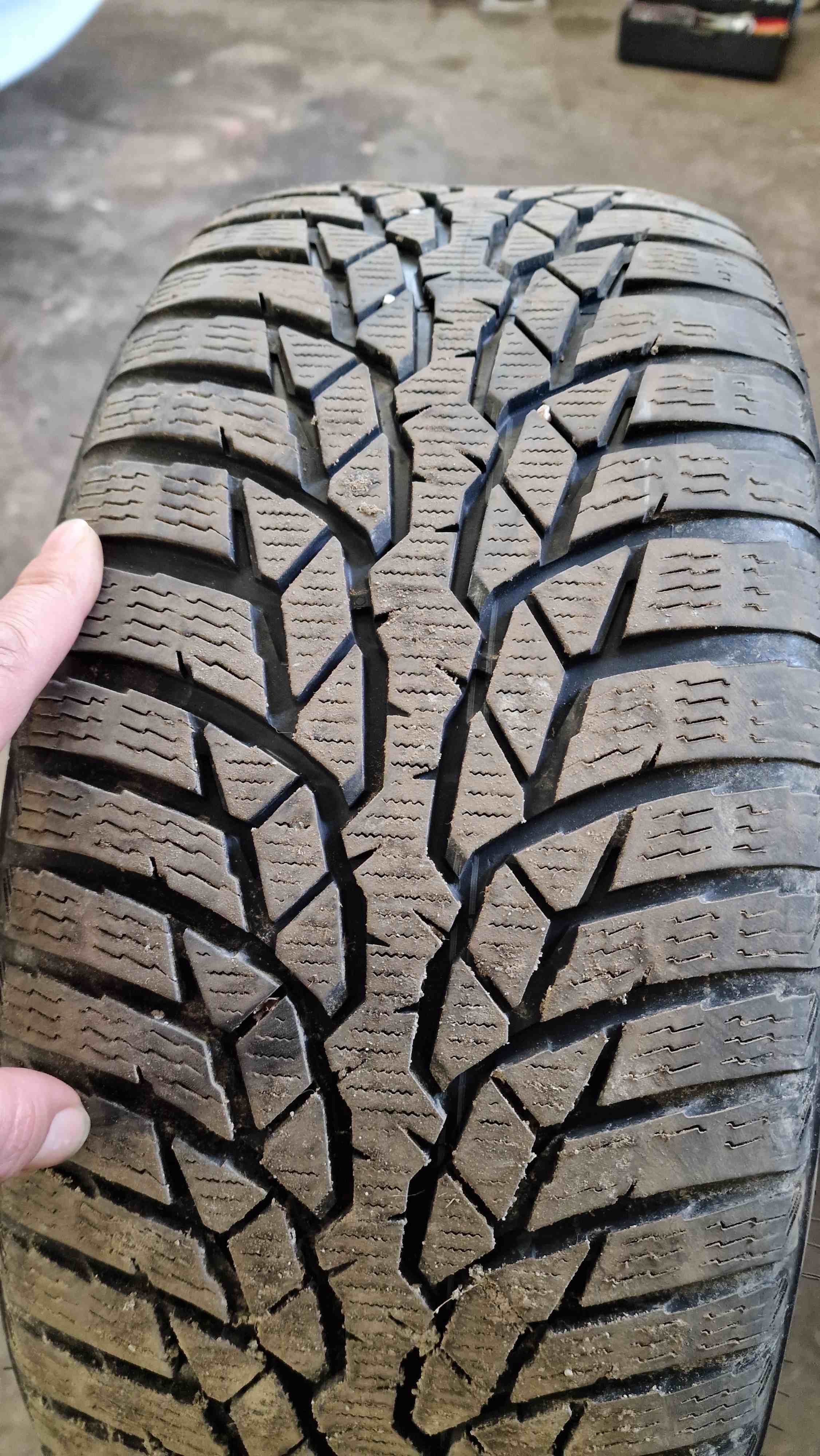

      Vielleicht kann man auf den Fotos die Erhöhungen erkennen.....
        500,18 kB, 2.252×4.000, 86 mal angesehen
        541,76 kB, 2.252×4.000, 92 mal angesehen
        476,5 kB, 2.252×4.000, 68 mal angesehen
        372,69 kB, 2.252×4.000, 86 mal angesehen
        475,16 kB, 2.252×4.000, 70 mal angesehen
        498,2 kB, 2.252×4.000, 79 mal angesehen
        542,64 kB, 2.252×4.000, 87 mal angesehen
        484,02 kB, 2.252×4.000, 95 mal angesehen

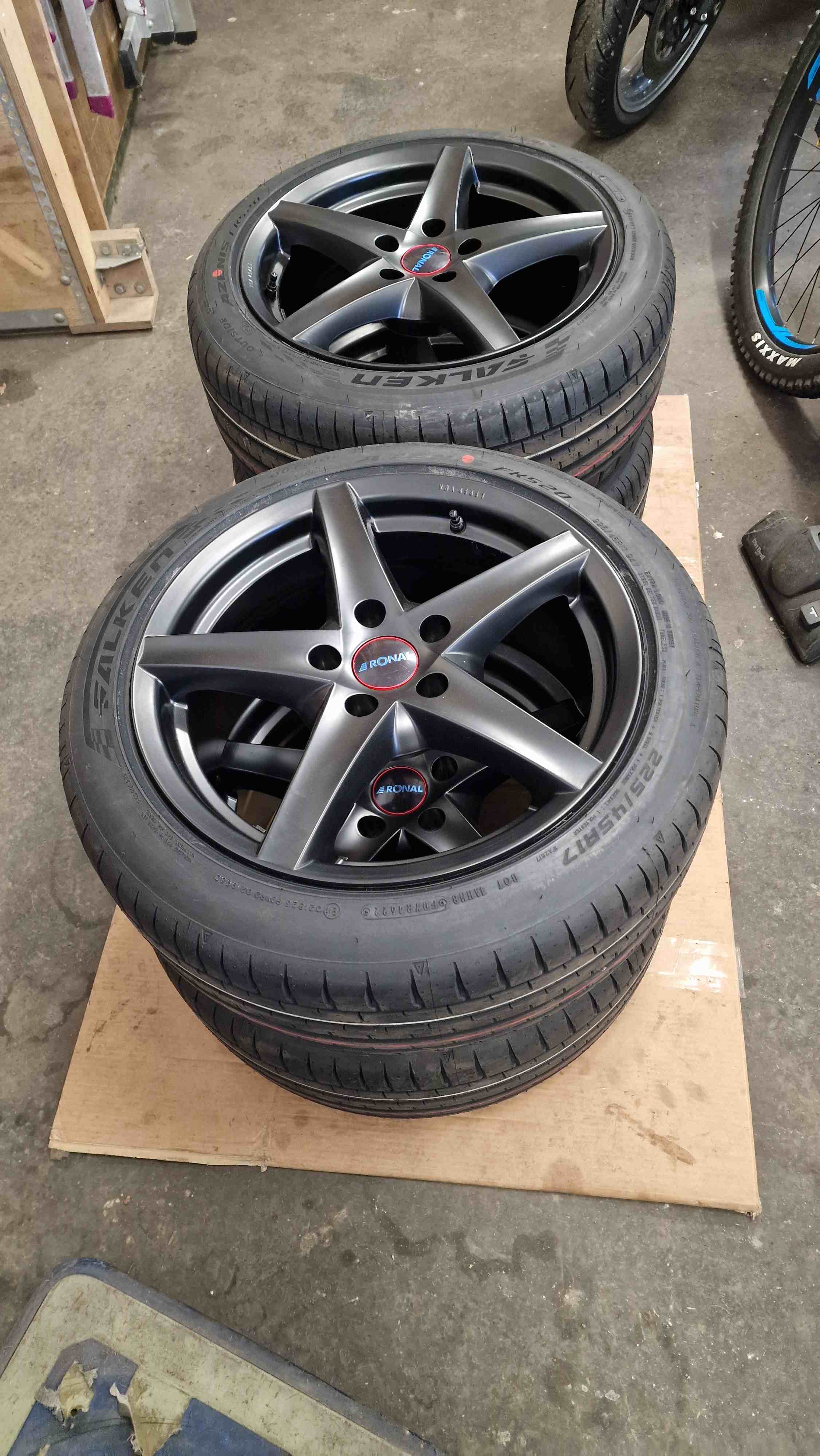

      Ich hab es endlich geschafft ein Komplettrad zu bestellen. Nach Tagen....
      Es ist nicht mehr möglich sich seine eigene Konfiguration die im Schein steht auszuwählen. Nur noch über HSN/TSN.
      Wie schon gesagt, nach Sigma braucht man nicht zu suchen. Wenn der Sigma nicht in eines von den Gutachten mit drin steht, dann gibt es die Auswahl nicht. Auch wenn man das beim TÜV als Einzelabnahme machen möchte....oder es als sollches schon hat. Interessiert die aber nicht....
      Was soll das???
      Habe jetzt nach nem Auto erst suchen müssen das meine Konfiguration hat. Es ist ein Mazda 3 Skyaktive was weiß ich....
      Dann aber muss man das mit der HSN/TSN bestätigen, sonst stornieren sie die Bestellung....
      Die hab ich durch weitere Recherche rausgefunden. So konnte ich dann den Kauf abschließen.
      Entweder man geht diesen Weg oder man geht direkt zum Reifenhändler und bestellt dort. Nur das es eben direkt beim Reifenhändler teurer ausfallen könnte..
      Man wird immer mehr bevormundet was man haben möchte.....zum Kotzen langsam... <X :cursing:
      Mal sehen ob ich das Zeug überhaupt bekomme....
      Sach ma, bist Du sicher, dass Spur bzw. Sturz von Deinem Auto korrekt eingestellt sind?
      Das sieht schon etwas arg unterschiedlich abgefahren aus...
      Klar, die alten Reifen machen das nicht Besser, aber schau mal, ob alles so steht wir von Mitsu vorgegeben...
      Die Probleme mit den Reifen / Kompletträdern hatte ich jetzt noch nie... Wo hast Du denn gesucht?
      Habe erst gestern Reifen für die GS-ADV bestellt, selbst mit hinterlegtem Fahrzeug kann man "falsche" Reifen bestellen...
      Müsste eigentlich auch für Autos gehen. OK, die Felge ist ein Thema (plus jeweils passende Muttern/Schrauben), keine Frage. Vielleicht liegt es daran?
      Ja ich bin mir sicher. Das mit den Reifen ist von jetzt auch nachher passiert. Einen Sturz kann man beim Sigma garnicht einstellen, der ist fest.
      Spur, kann schon sein das es da ein wenig daneben ist, aber auch nur weil das Lenkgetriebe etwas Spiel hat. Aber das ist nicht am Reifen zu bemerken.
      Das was da abgefahren ist, ist auch auf der anderen Flanke auch abgefahren. Nur an einer anderen Stelle.
      Hab die Räder in der Luft laufen lassen und mit nem Wachsstift angezeichnet. Sieht man etwas schlecht auf den Fotos. Und ganau an den Flanken wird es immer ca. 40cm angezeichnet Links wie Rechts an unterschiedlichen Stellen. Die sehen aus wie Eier wenn sie laufen.

      Aber nun endlich sind sie da. Alles wie gewünscht.
      Heute hab ich sie natürlich gleich drangemacht und probe gefahren.
      Was soll ich sagen......einfach GEIL!
      Nix pumpt rum, alles ruhig, keine Unwuchterei.....alles wie es sein soll. Auch die Spur passt.
      Sogar noch besser.
      Hab mir die Falken FK 520 geholt. Die sind wirklich leise und sehr Spurtreu. Richtig geiler Reifen....kann ich empfehlen.
      Natürlich bis 180km/h mal hoch gejagt und alles palleti.
      Allerdings hab ich diesmal auch ein wenig mehr Luftdruck reingepackt. Ich denke bei den Reifen ist der Originaldruck einfach zu niedrig.
      Habe sie nun auf vorne 2,4 und hinten 2,2 bar.
      Mit den vorherigen Reifen war das immer irgendwie zu hart.
      Mit den Falken ist er noch ruhiger geworden. Jetzt hört man nur noch das scheppern der Gestänge in den Türen und eben den Auspuff.
      Die Reifen sind kaum hörbar. Echt klasse Reifen....
