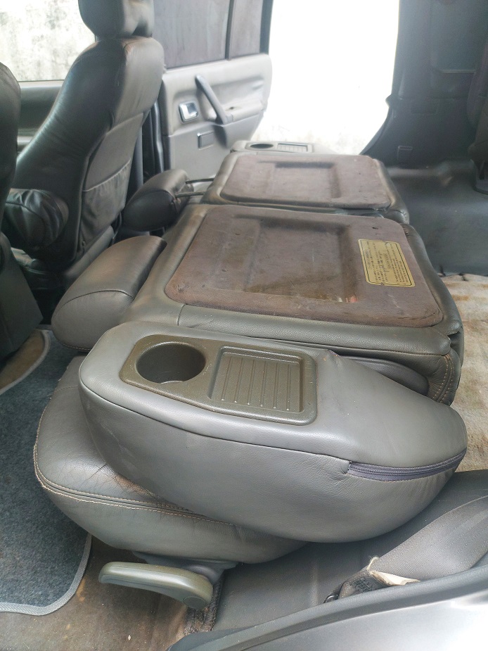

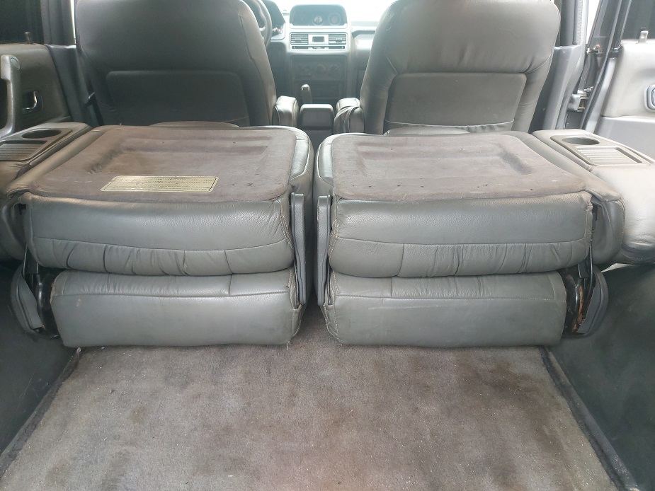

      Ich habe schon mehrfach versucht die Rücksitz Bank meines Pajeros auszubauen aber ich bin wohl zu doof dazu. Man denkt man hat Autoschlosser gelernt und alles was zusammen gebaut wurde kann man auch wieder auseinander bauen. Habe hier schon alles mögliche über dieses Thema gelesen und alles ausprobiert aber nichts geht.
      Anbei ein paar Bilder.

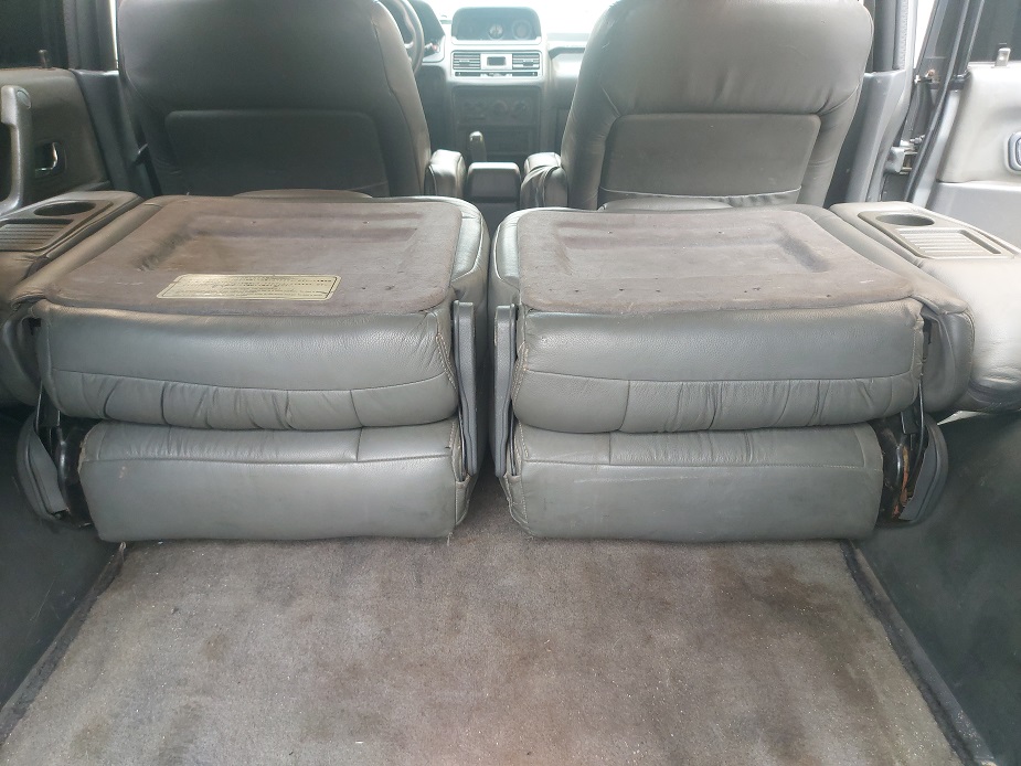

      Rückenlehne umgeklappt.
      Sitzbank in hinterer position eingerastet.

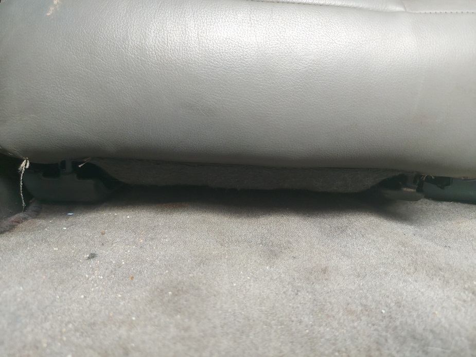

      Finde aber keine Schlaufe oder ähnliches um sie dann umzuklappen um dann an die Befestigungsschrauben zu kommen.
      Ich hoffe das mir jemand einen Tipp geben kann bevor ich es mit einer Brechstange oder einer Stange TNT versuche. :boom

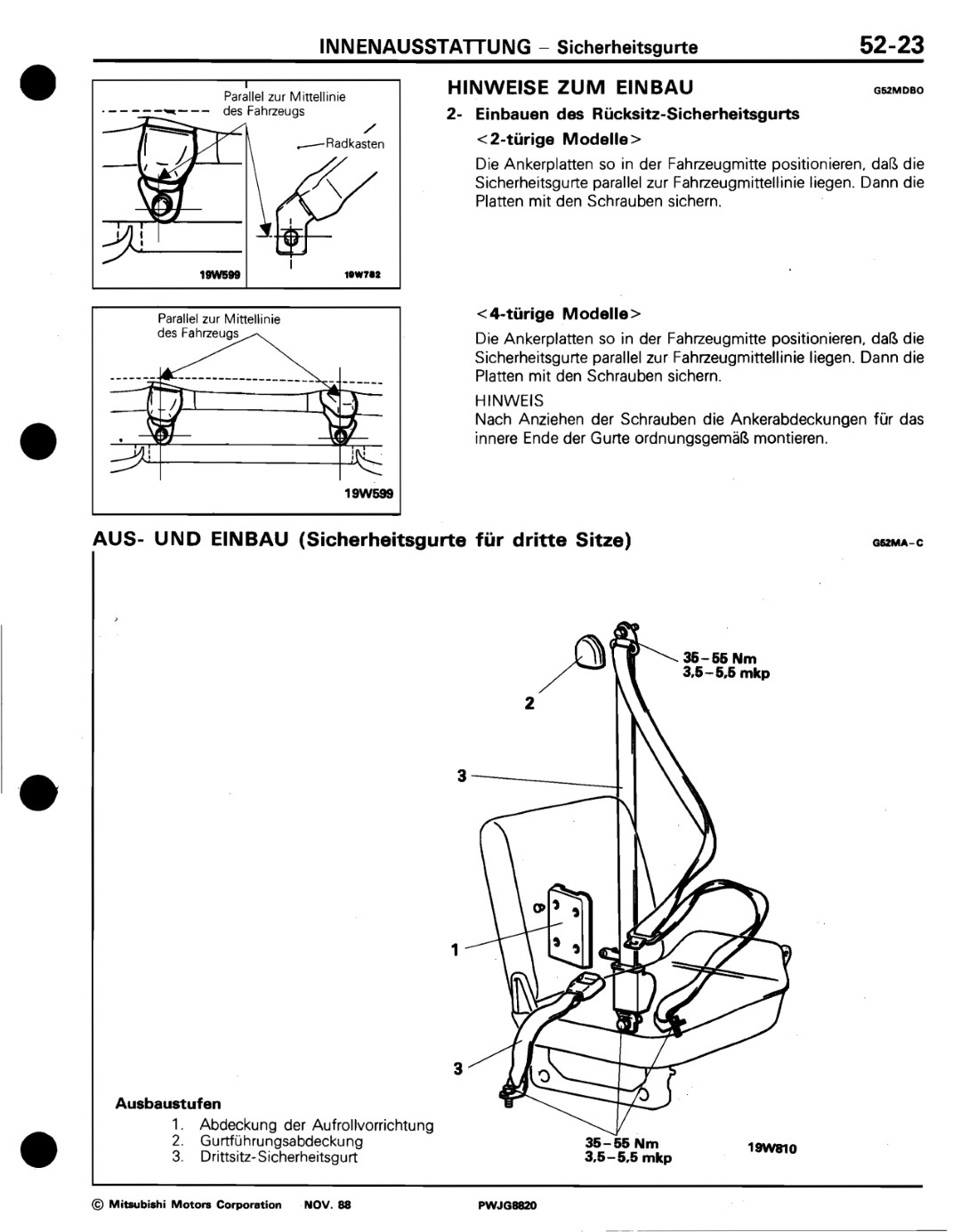

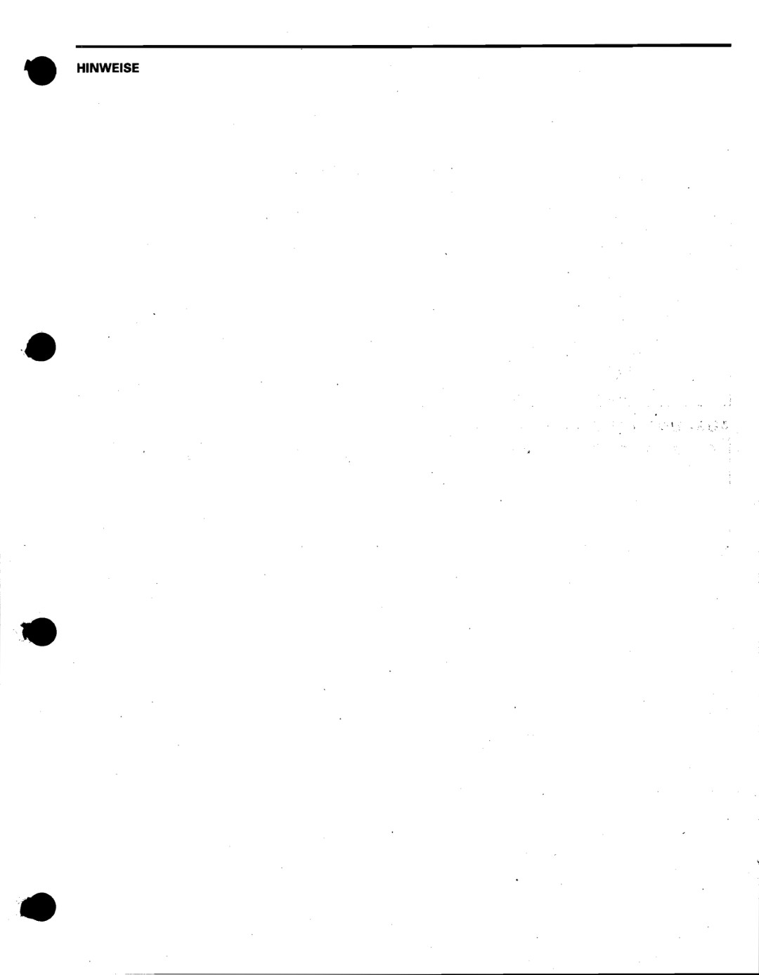

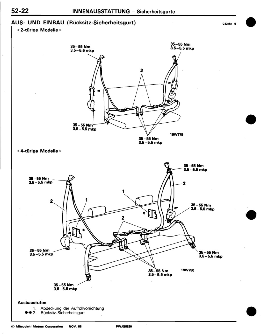

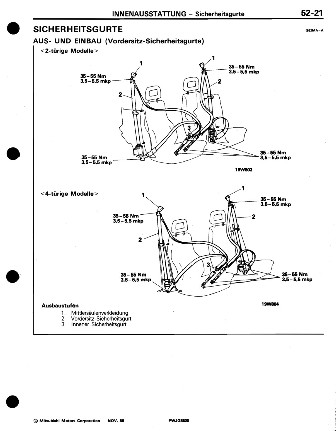

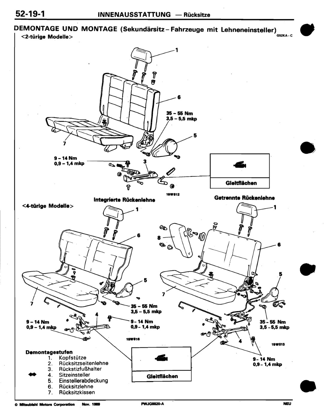

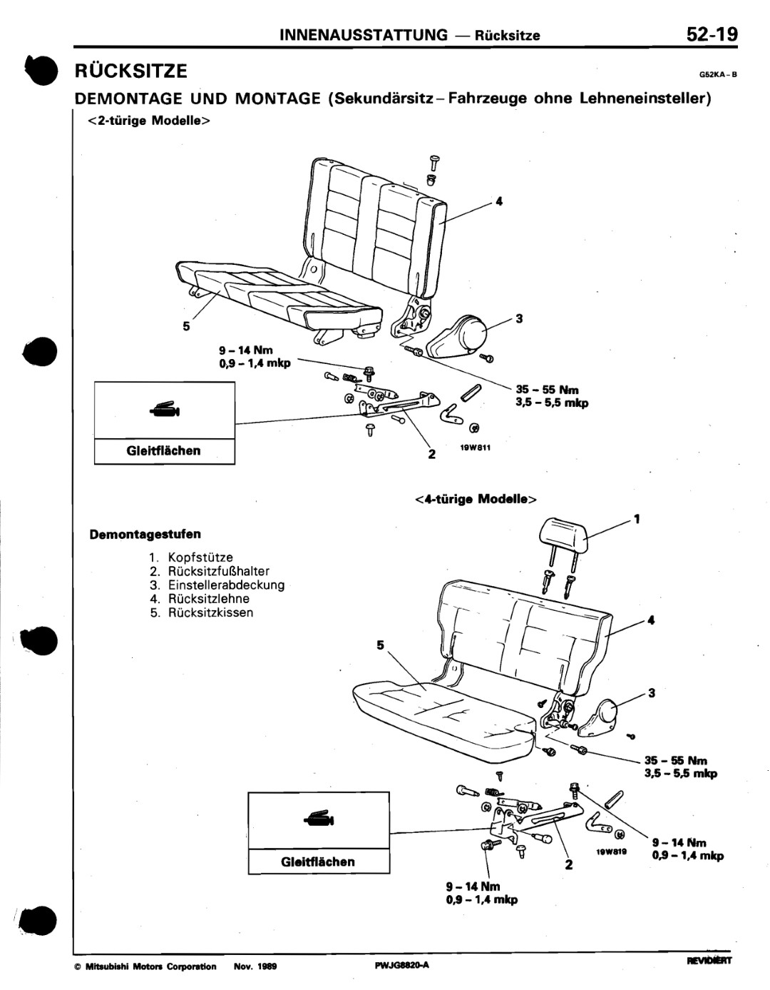

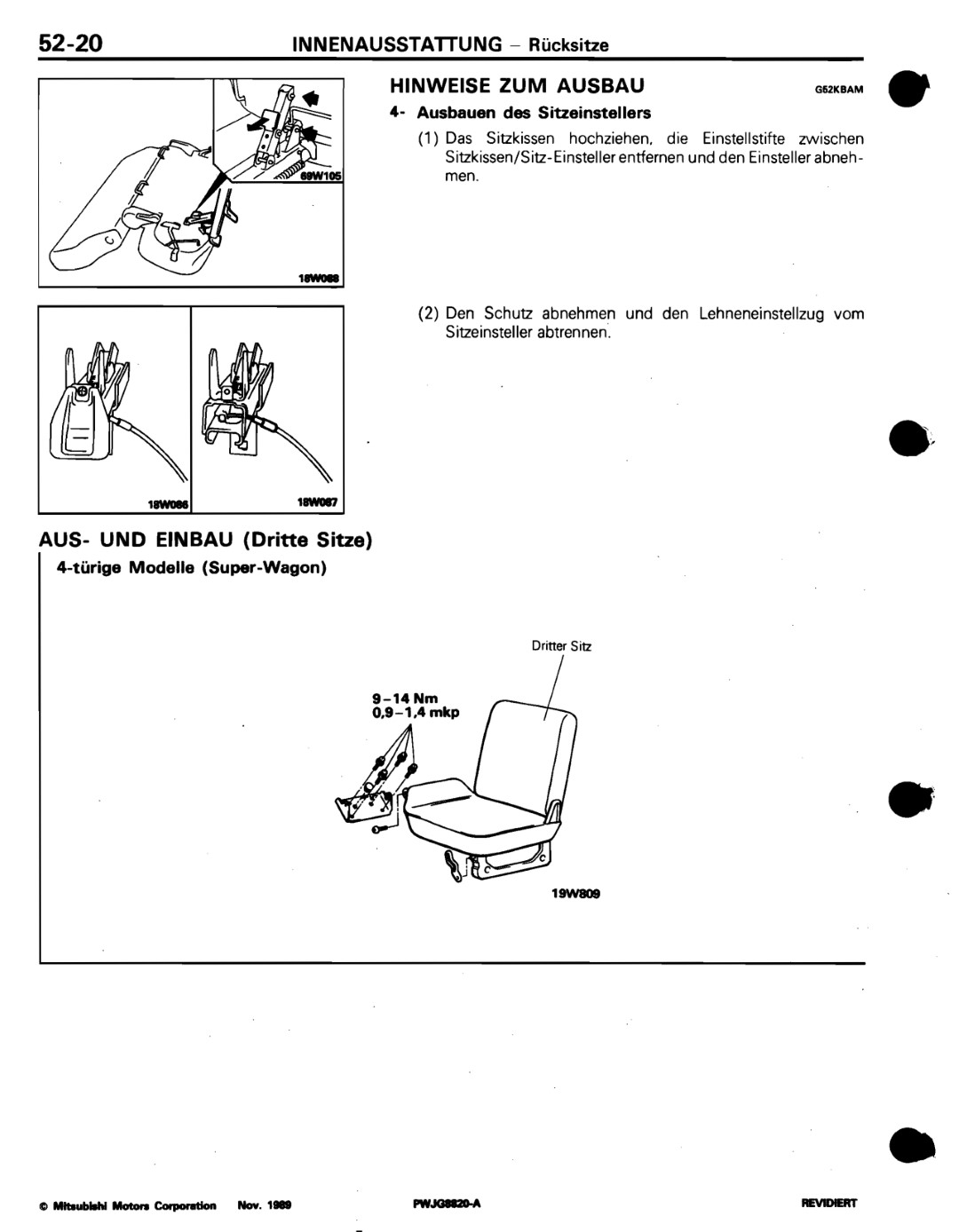

      Blubbi hat seine Schlachter immer mit nem Bagger demontiert, aber man darf davon ausgehen, dass er tatsächlich weiß an welchem Schräubchen und Hebelchen man da ran muss...

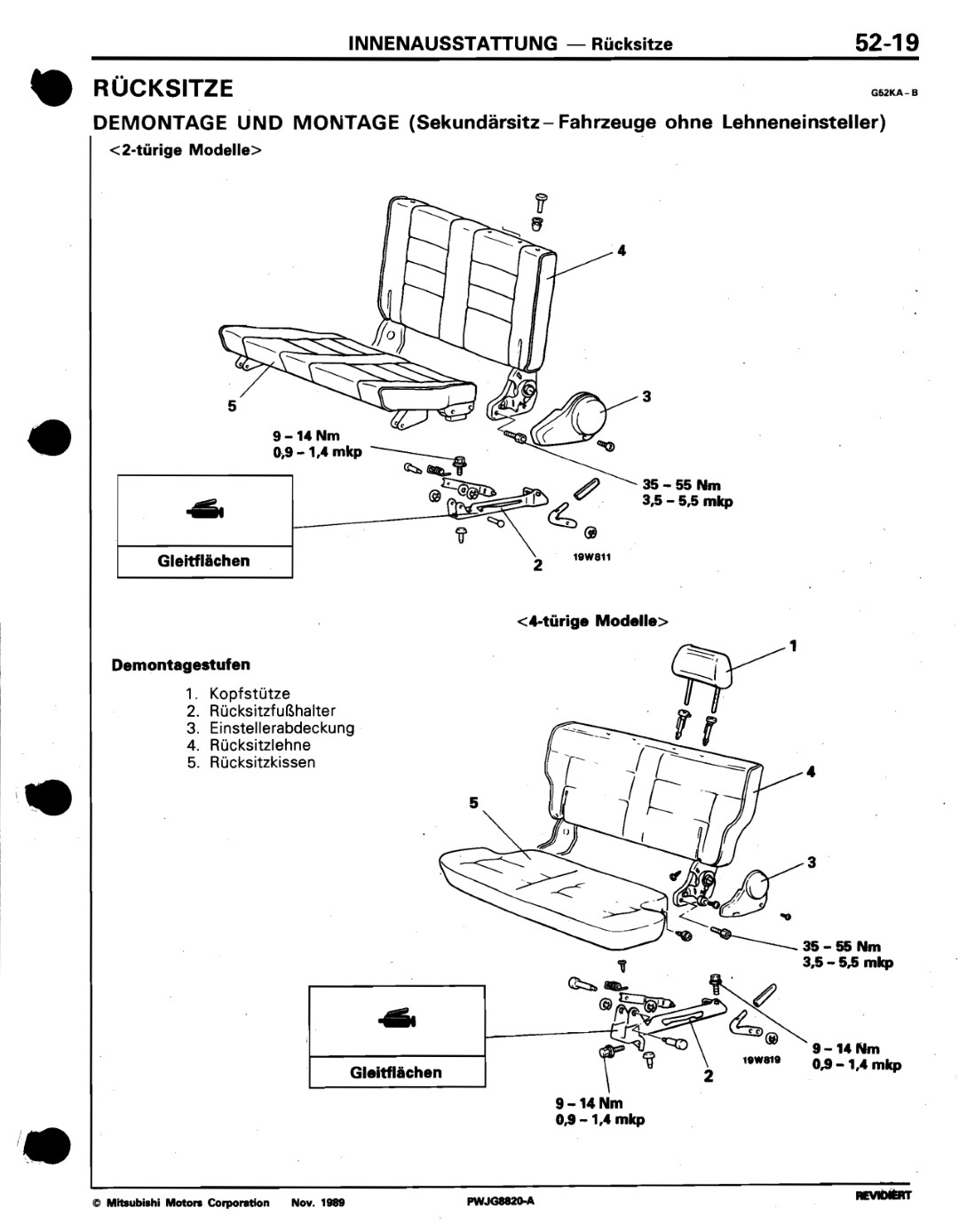

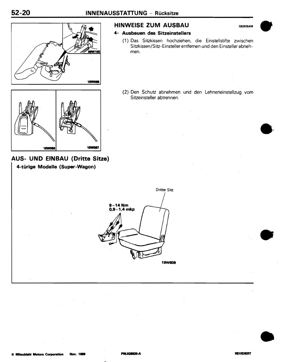

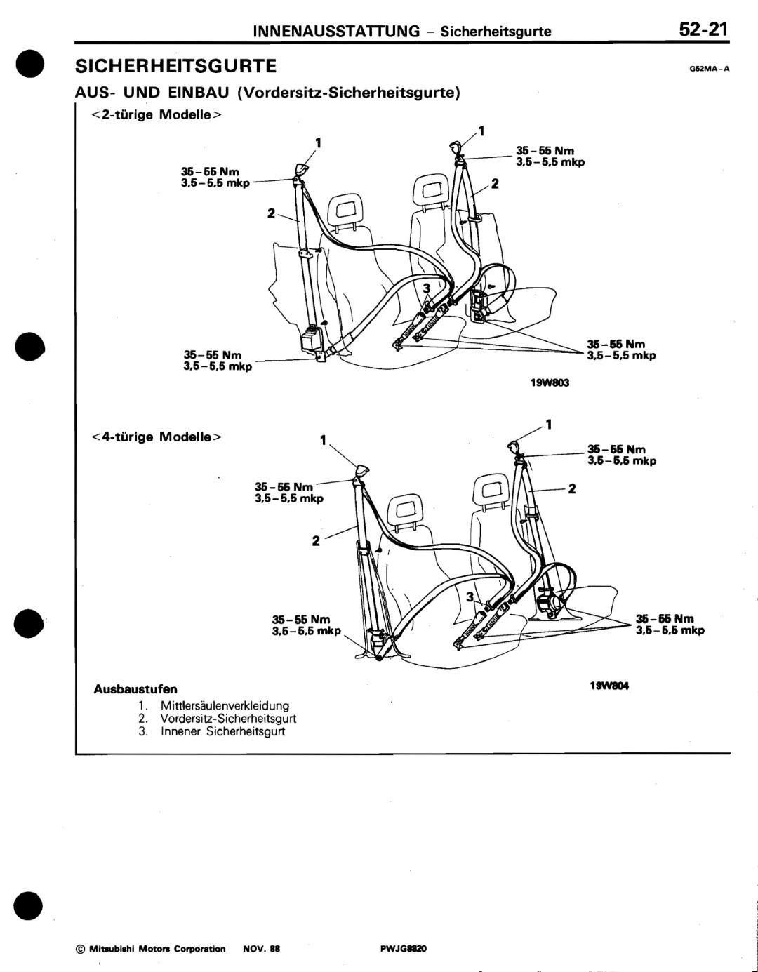

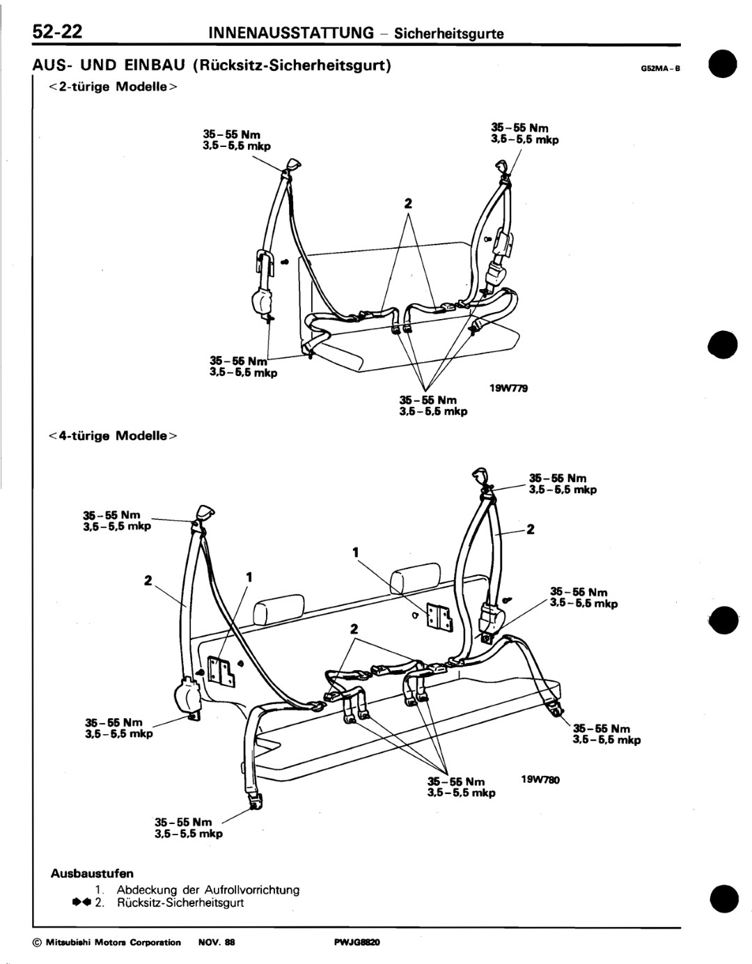

      Ich weiss jetzt nicht ob das Baujahr passt, aber vielleicht hilt das was. Ich hab, glaube ich auch noch andere Anleitungen aus verschiedenen BJ.
        181,51 kB, 1.080×1.387, 327 mal angesehen
        243,88 kB, 1.080×1.386, 333 mal angesehen
        41,35 kB, 1.080×1.388, 333 mal angesehen
        140,23 kB, 1.080×1.388, 353 mal angesehen

      Also einen Teil der notwendigen Griffe hast Du doch bereits meisterlich absolviert !!!!!! :thumbsup: :thumbsup: :thumbsup:

      Ansonsten sieht es dann so aus und man kommt super an die Befestigungsschrauben um die gesamte Bank auszubauen:

      So, zu den Schlaufen. Wenn diese Schlaufen bei jedem Pajero sind ist meiner dann wohl ein Sondermodel. Habe die Filzverkleidung runter gebogen und gefingert... Habe dann auch prompt Strapse gefunden (ich stehe auf Strapse :thumbsup: ) und dann auch in meiner Euphorie daran gezogen... aber leider waren es nur die Gurte von den Gurtschnallen. :cursing: Bitte siehe Bild 1, keine Schlaufen zu sehen.
      Ich hoffe das ich das mit dem Bild einfügen richtig gemacht habe und das Bild erscheint.
      Jau, hat geklappt mit dem Foto.

      Aaaaalder, dit kann doch nüsch so schwer sein. Du bist doch Mechaniker. Nimm ne Taschenlampe und eventuell nen Spiegel oder ne Muschikamera und such das Schloss. Irgendein Depp wird die Schlaufen mal abgerissen haben. Aber die sind ja nichts anderes wie eine Fernentriegelung. Wenn Du das Schloss hast, gehst du mit nem Schweißdraht ran und entriegelst es. Ist fummelig und man braucht gebrochene Finger, aber als Mechaniker hast du die ja.

      So, die Aufklärung.
      Keine Hebel keine Strapse.
      Habe mit etwas Geduld und dann wie von Schlange angeordnet mir die Finger gebrochen und es geschafft direkt die Verriegelungen zu entriegeln. Nicht so einfach daran zu kommen besonders die in der Mitte.
      Sitze ausgebaut und mir das ganze Gewerks angesehen.
      Habe einen beschädigten Seilzug gefunden der, wenn man die Rückenlehne umklappt, automatisch die Verriegelungen entriegelt.
      Das ganze mit ein wenig gebastel wieder angetüdelt, alles fein gereinigt und geschmiert, zusammen gebaut und alles klappt so wie es soll.
      Wie gesagt, ohne Hebel oder Strapse.
      Sitzbank in hinterer Position eingerastet, Rückenlehne umgeklappt und schon entriegelt sich der Sitz wie von Geisterhand und lässt sich umklappen.
