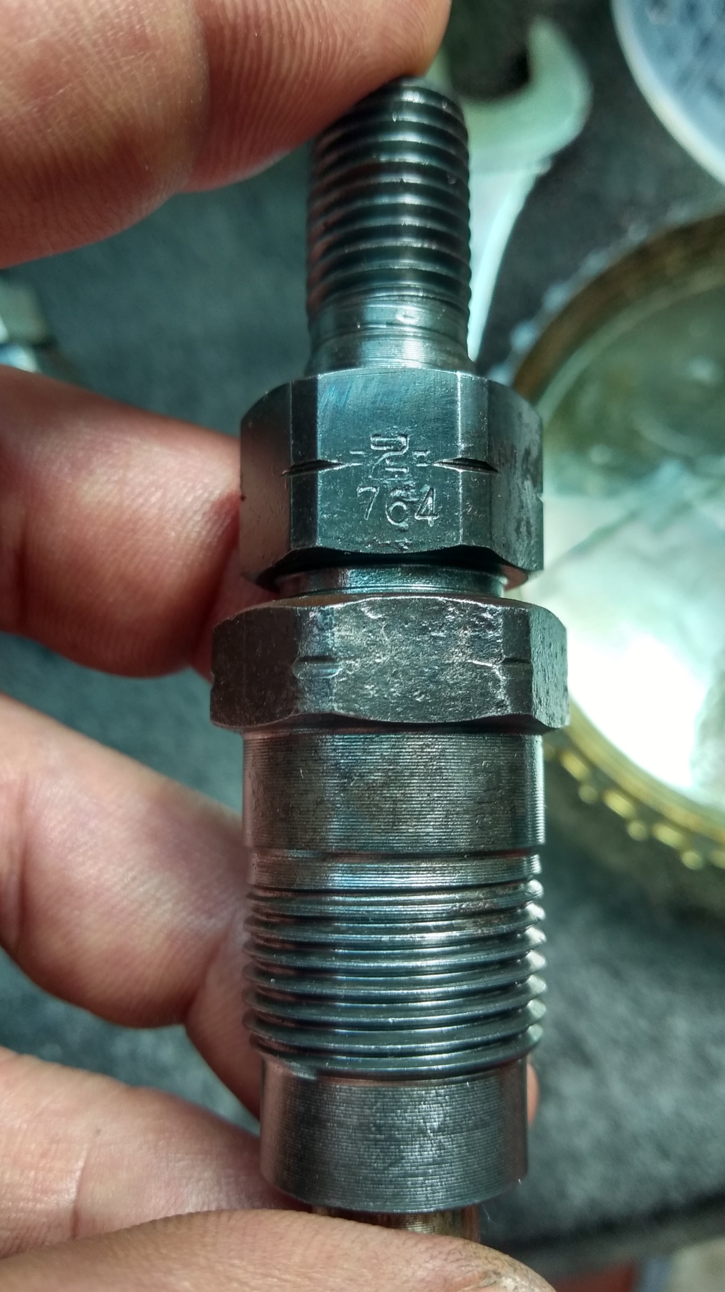

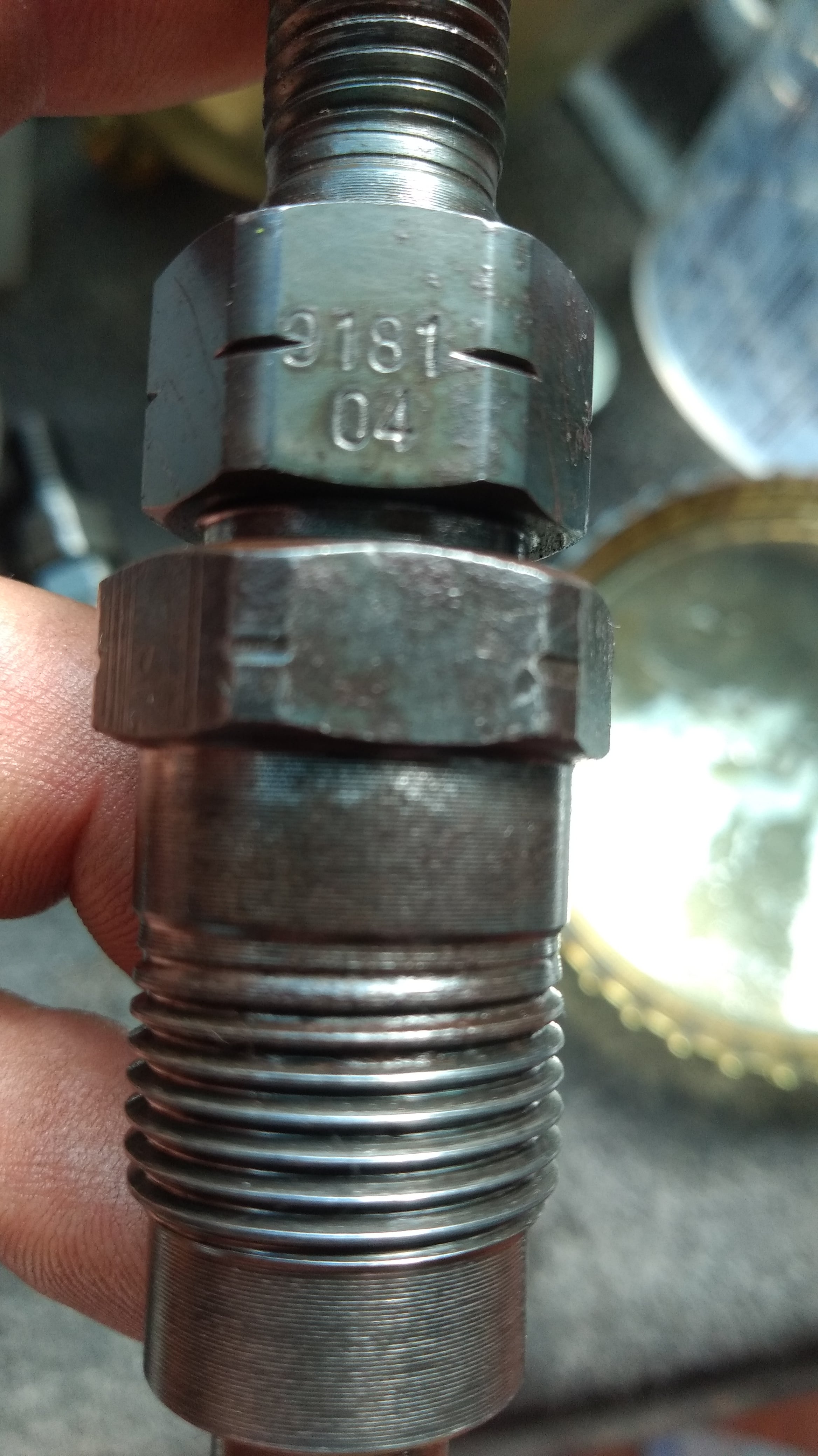

      Heute habe ich die Eunspritzdüsen ausgebaut und abgedrükt. Das sind die Drücke bei dennen die Düsen öfnetten.
      1 Zül. ca. 150 bar
      2 Zül. ca. 140 bar
      3 Zül. ca. 150 bar
      4 Zül. ca. 150 bar
      Das Zerstäuben war bei allen nur befriedigend, war eher nur ein Strahl der jedesmal wo anders hin spritzte.
      Ergo neue Einspritzdüsen die ich im Internet suchen werde da der Mitsu_händler 99.77 für eine verlangt.
      Jetzt Frage. Die Anbieter der Düsen geben den Öfnungsdruck von 150-160 bar an. Schlange meint etwa 180 bar. Auf dem Einspritzdüsengehäuse steht 0181.
      Auf welchen Öfnungsdruck soll ich nun die neuen Einspritzdüsen einstellen ?
      Gruss Ede

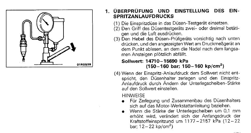

      Das WHB sagt für den Motor 4M40 (das müsste er sein, oder?) folgendes:
      Die 150 - 160 Bar "aus dem Netz" sollten korrekt sein.
      Aber wenn das Spritzbild (oder wie man das auch immer nennt) nicht korrekt ist sondern es nur im Strahl rausspritzt, dann sind doch die Düsen im Eimer. Oder irre ich mal wieder ????

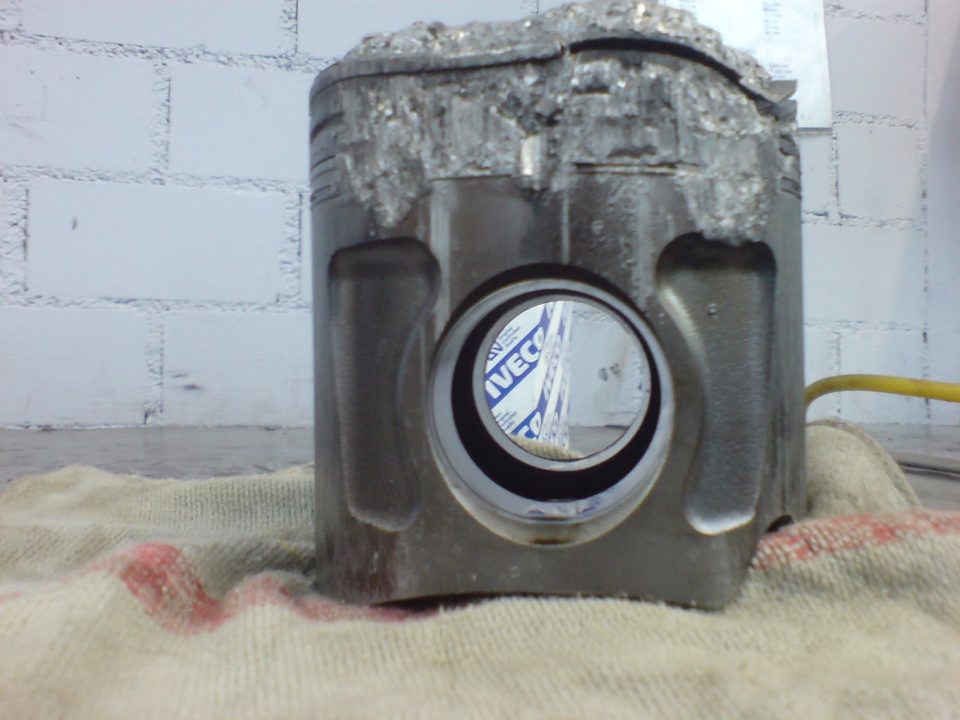

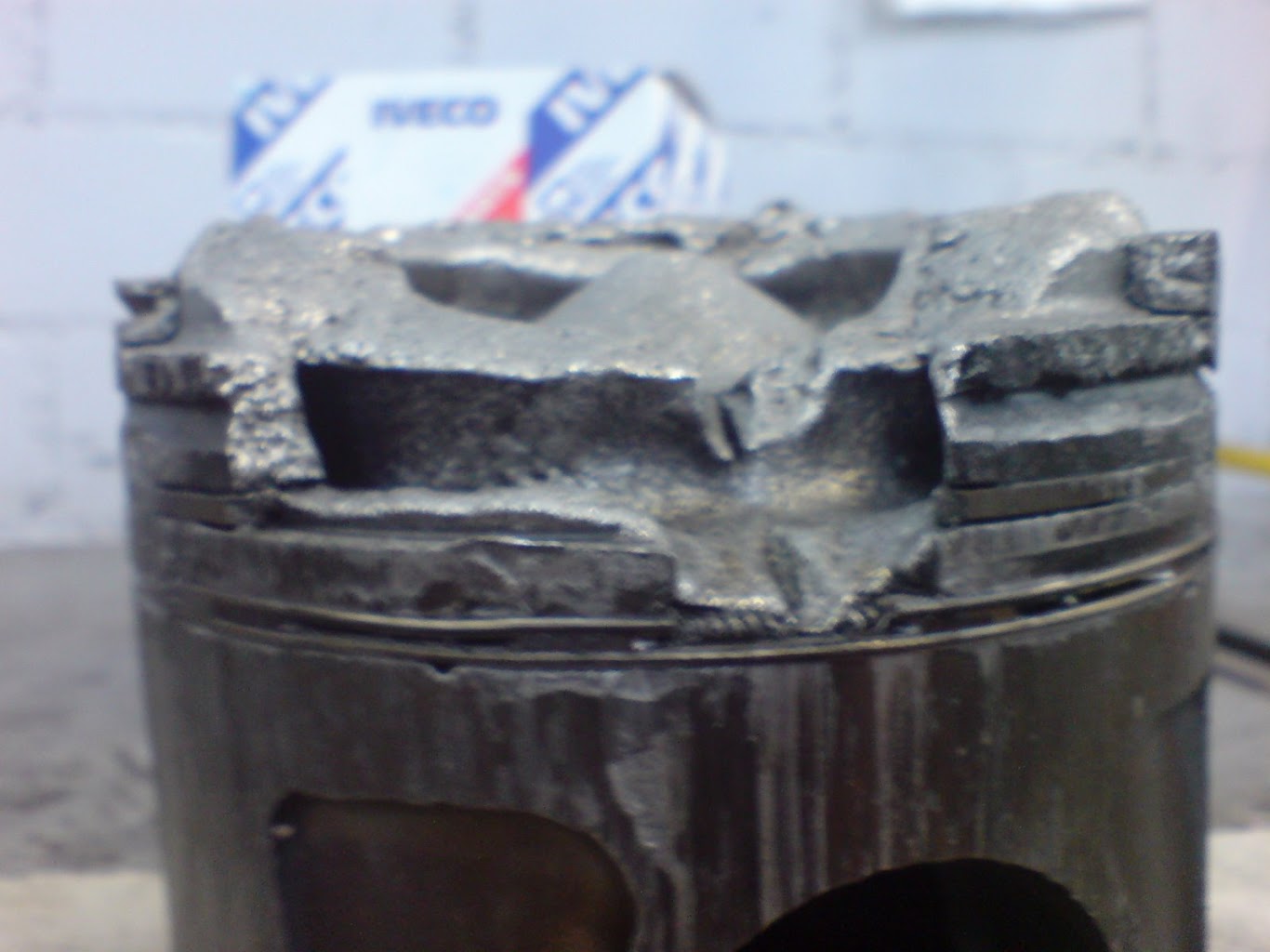

      Zur Unterhaltung hier noch zwei Bilder wie ein Kolben aussieht, wenn er zu lange angepinkelt wird. Ist allerdings ein LKW und Direkteinspritzer, da ist es nochmal schlimmer als beim 4M40 mit Vorkammer.
