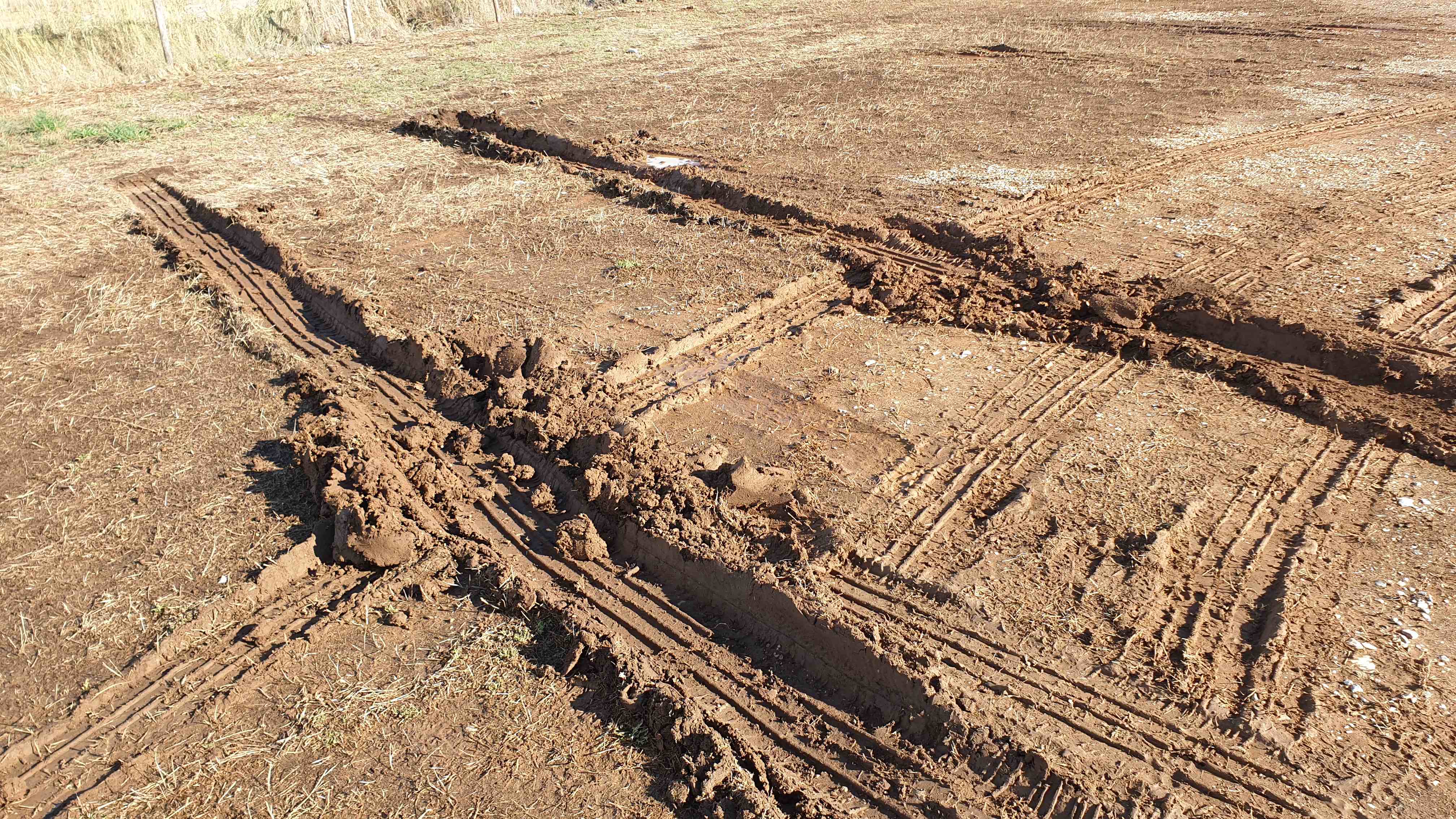

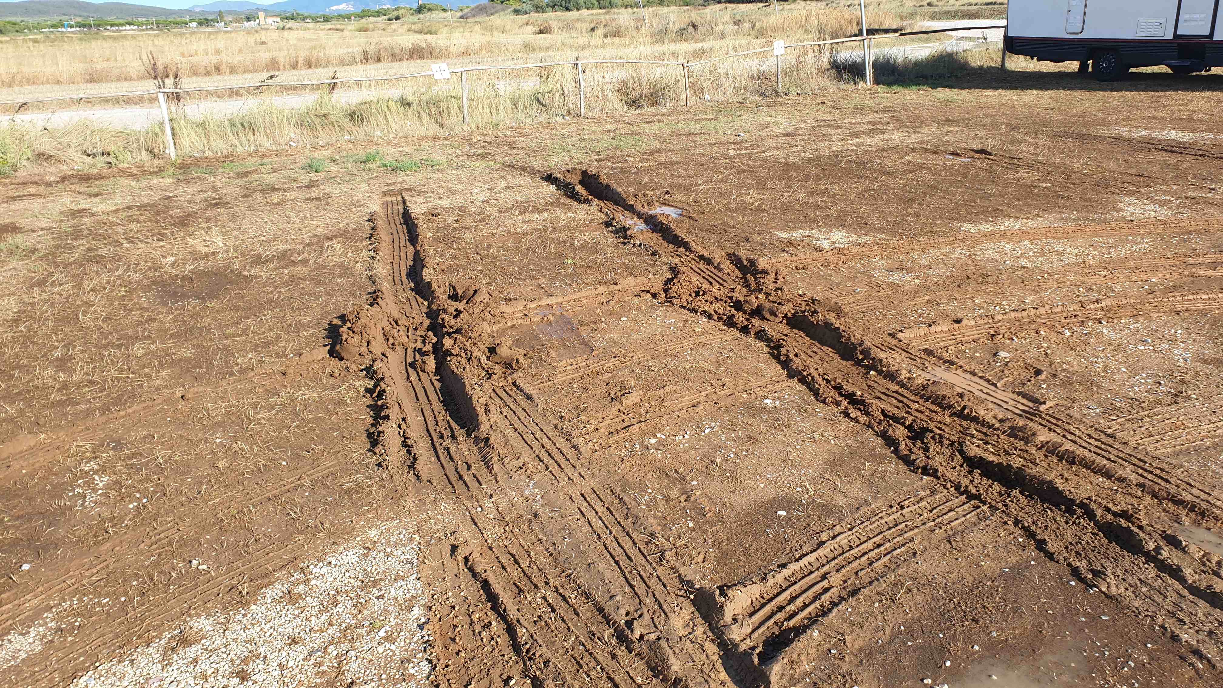

      Ach ja, die Bilder unten ist unser WoMo. Da bin ich stecken geblieben. Nach ner 1/2 Std hin und her, graben, drunterlegen usw, bin ich dann doch noch rausgekommen...
        1,24 MB, 4.032×2.268, 34 mal angesehen
        1,38 MB, 4.032×2.268, 39 mal angesehen
        623,69 kB, 4.032×2.268, 50 mal angesehen
        799,5 kB, 4.032×2.268, 43 mal angesehen

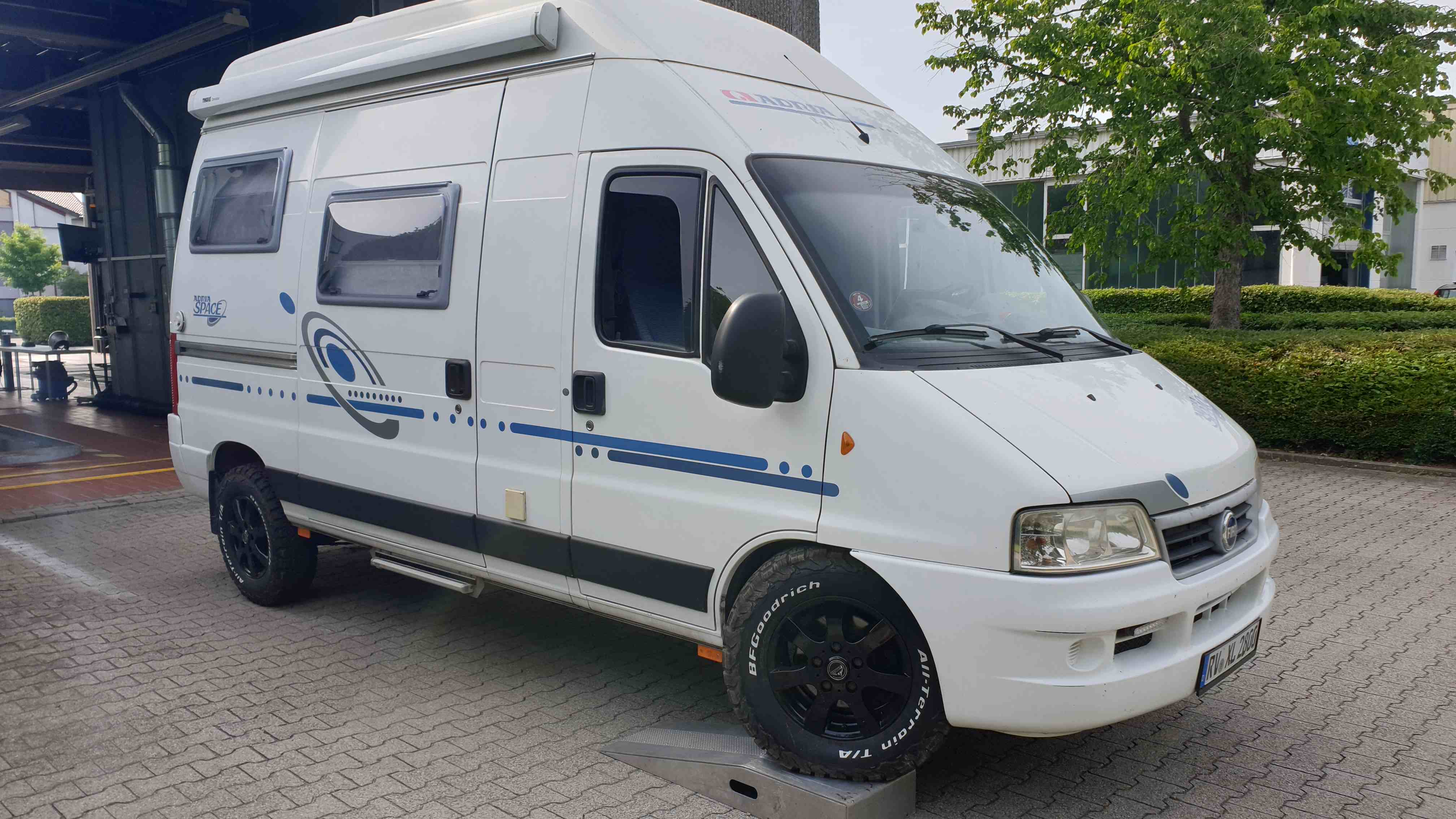

      Nach langem rum und num, ist die Entscheidung gefallen.
      Hatte mir noch ein Video über die 18Zöller angeschaut und welche Probleme damit aufkommen.
      Das Problem ist wohl das man die 255/55 R18 von Goodrich nicht überall und vor allem nicht innerhalb 1-2 Tagen bekommt. Da muss man wohl fast ne Arbeitswoche mit nem Platten ausharren.
      Dann entschied ich mich doch für die variante auf Original Felgen. Aber es gibt nur 225/75 R16. Im Schein 205 oder 215.....
      Nun dann Infos geholt ob ich die 225 eingetragen bekomme. Scheint zu funktionieren.
      Aber schon wieder wurde ich belehrt. Ausverkauft......grrrrr...
      Man bekommt sie nicht. Es waren nur noch zwei im Netz zu finden. Zurzeit muss man sogar auf ne Unterhose hoffen :S
      Dann doch ein Lichtblick. Auf ramto.de fand ich sie und sogar ne relativ gute Alufelge dazu mit ABE. Lieferbar....bestellt.
      Jetzt schau ich jeden Tag 5mal auf die Emailapp was kommt. diese Woche sollten sie kommen.
      Diese 225er haben Lastindex von 115. Bei denen kann wohl auch den Luftdruck verringern. Wenn ich da um ein Bar runterkomme, dann hab ich alles was ich brauche.

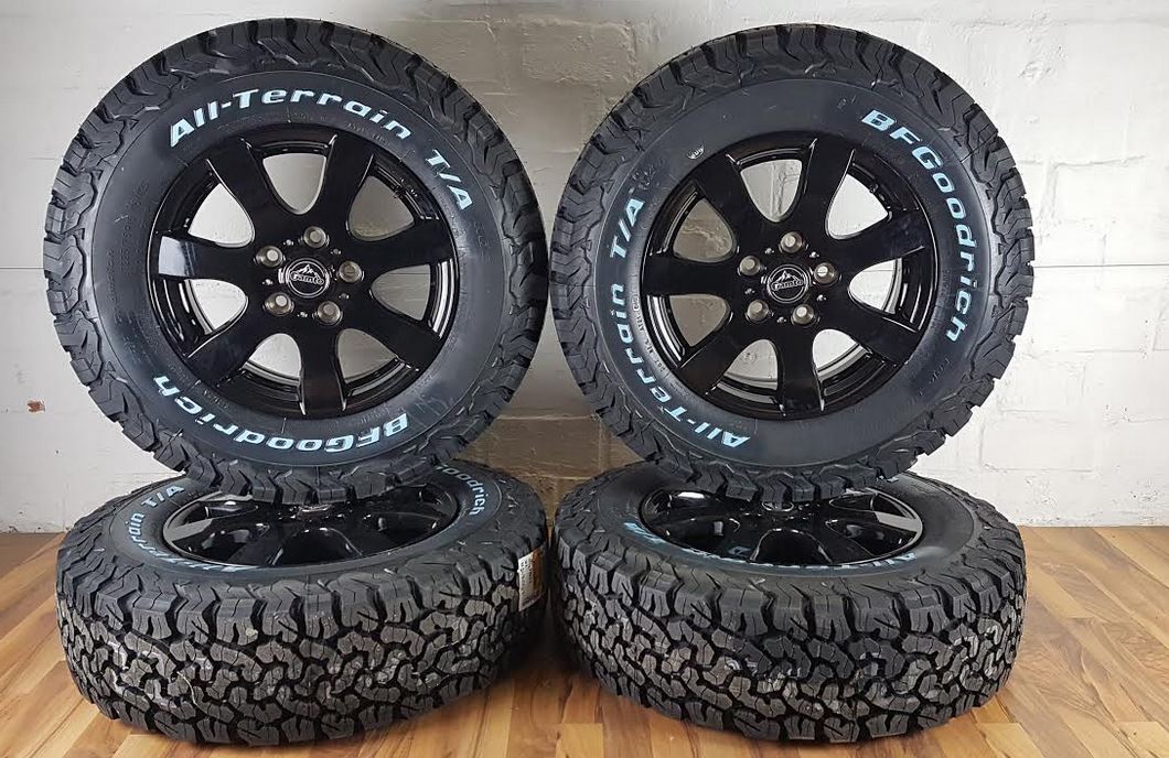

        172,77 kB, 1.060×688, 68 mal angesehen

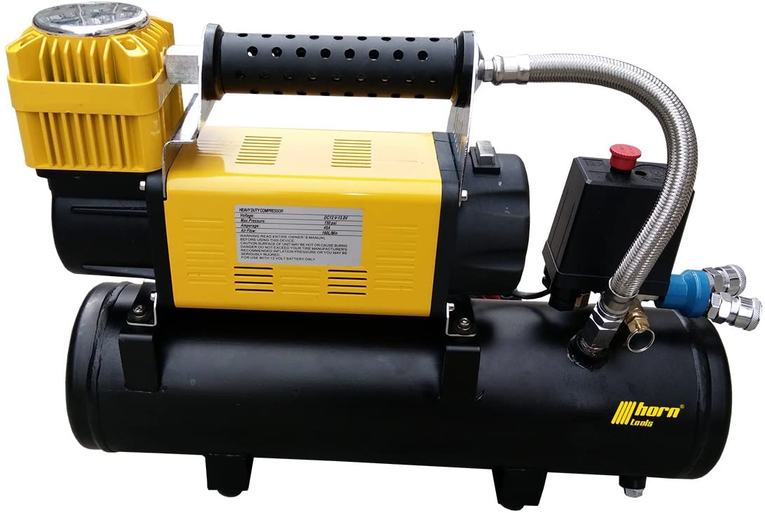

      kompressorcheck.de/12v-kompressor/

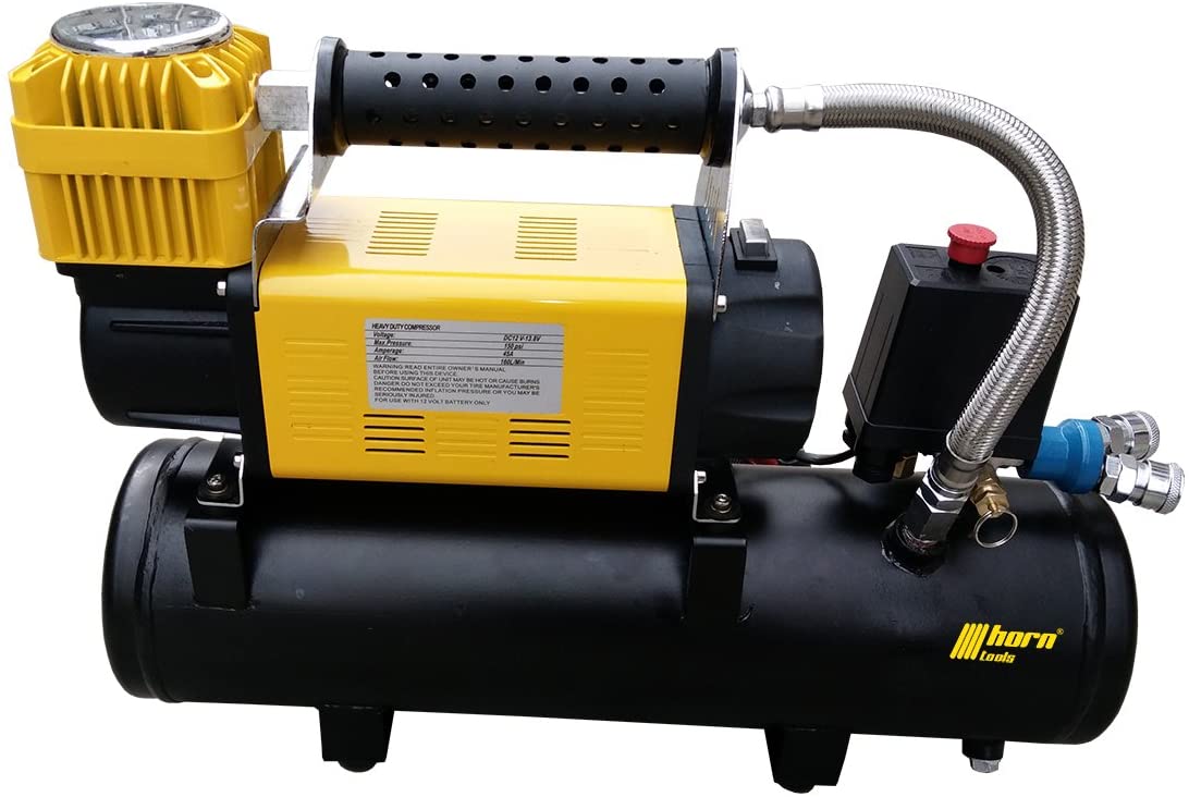

      12V Kompressor Offroad mit Kessel für den Dauerbetrieb von horntoolsWerbung*
      Der Hersteller horntools stellt einen 12V Offroad Kompressor bereit, welcher sich dank seiner robusten Bauweise auch für den Dauerbetrieb sowie für den Einsatz im Offroad- und Campingbereich ideal eignet.
      Der 12 Kg schwere 12V Kompressor besitzt einen 8 Liter Kessel, um die angesaugte Luft unter Druck speichern zu können.
      Der Maximalluftdruck liegt auch hier bei starken 10 bar, was für die meisten Anwendungen rund um Auto, Offroad, Camping und Freizeitausrüstung völlig ausreichend ist.
      Eine Besonderheit ist hier ein zusätzliches Starthilfekabel samt Batterieklemmen, um müden Autobatterien wieder auf die Sprünge zu helfen. °°%wegl °°%wegl °°%wegl
        70,89 kB, 1.092×732, 41 mal angesehen
      Habe zugeschlagen...
      amazon.de/Mophorn-Luftkompress…2V)&qid=1621449540&sr=8-1
      und dazu:
      amazon.de/gp/product/B07Y51VKM…tle_o01_s00?ie=UTF8&psc=1
      Den Kompressor werde ich dann fest einbauen mit Fernbedienbaren Schalter und einen vernünftigen Barometer wenn es erforderlich ist.
      Aber der Kompressor ist derselbe wie der T-Max 160l nur um 50 Euro günstiger. :D
