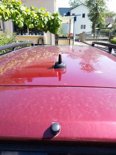

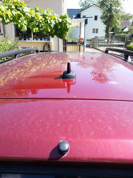

      Hab mir so eine Stummelantenne gekauft. Brauch ich in der Wäsche nicht abschrauben, was nervte.
      Der Empfang ist zwar besser als vorher, aber insgesamt um Welten schlechter als ne lange.

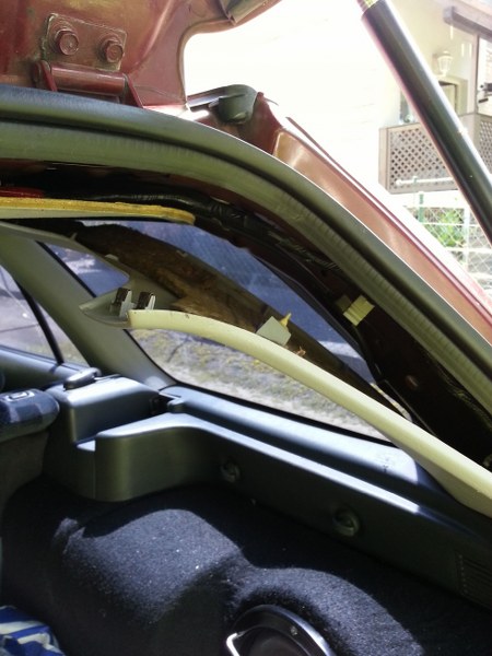

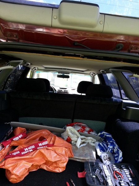

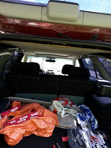

      Plasteleiste ab

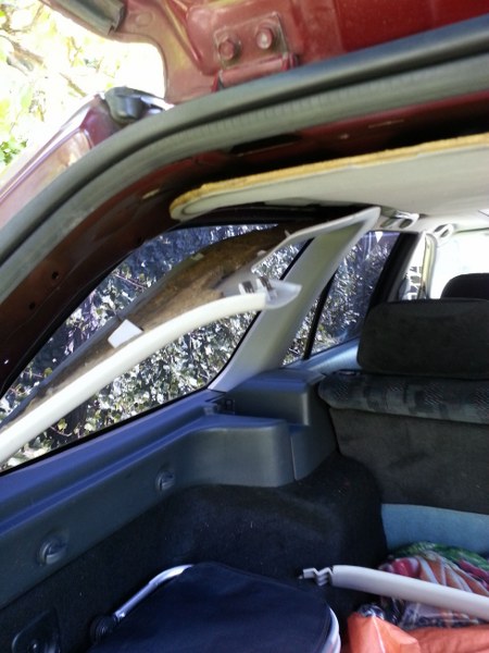

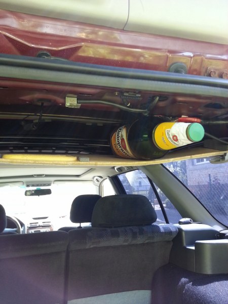

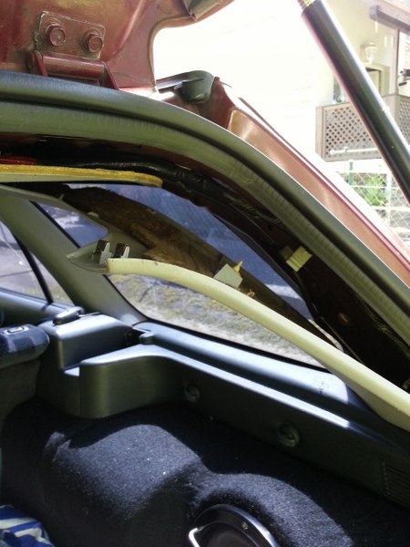

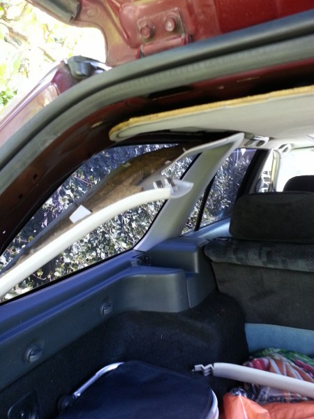

      Verkleidungen links und rechts ausgeklipst und nach innen gebogen.

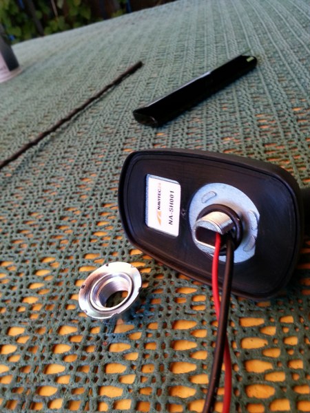

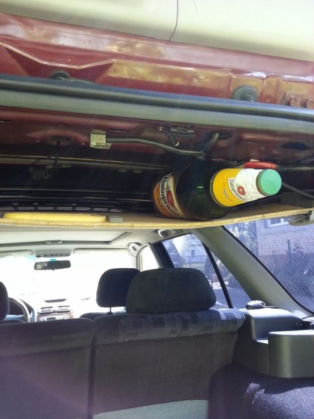

      Antenne von unten.
      Abstandshalter :whistling: :whistling: :whistling:

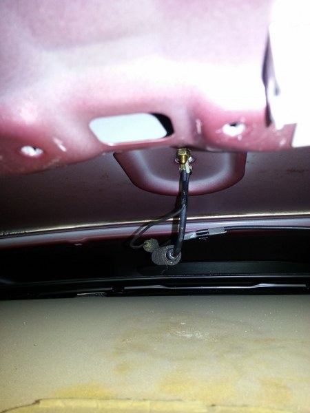

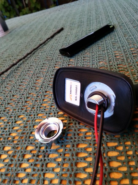

      Die soll rein. Dazu muss das Loch im Dach auf 22 mm geweitet werden. Bild gibts nicht, die Info muss reichen.
      Fertig.

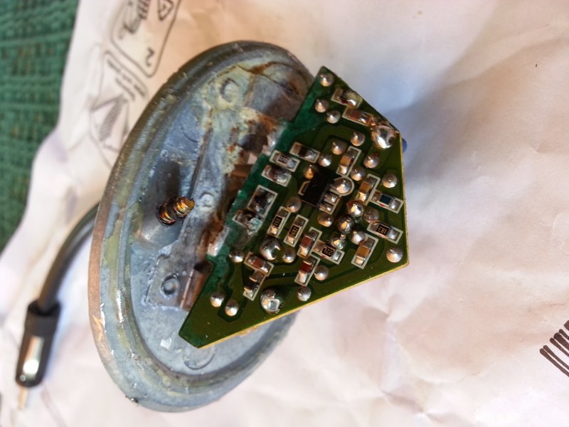

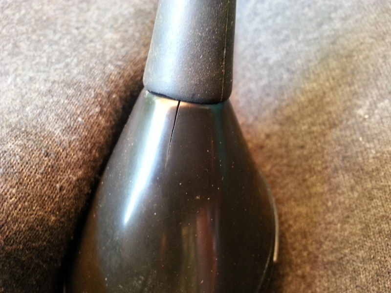

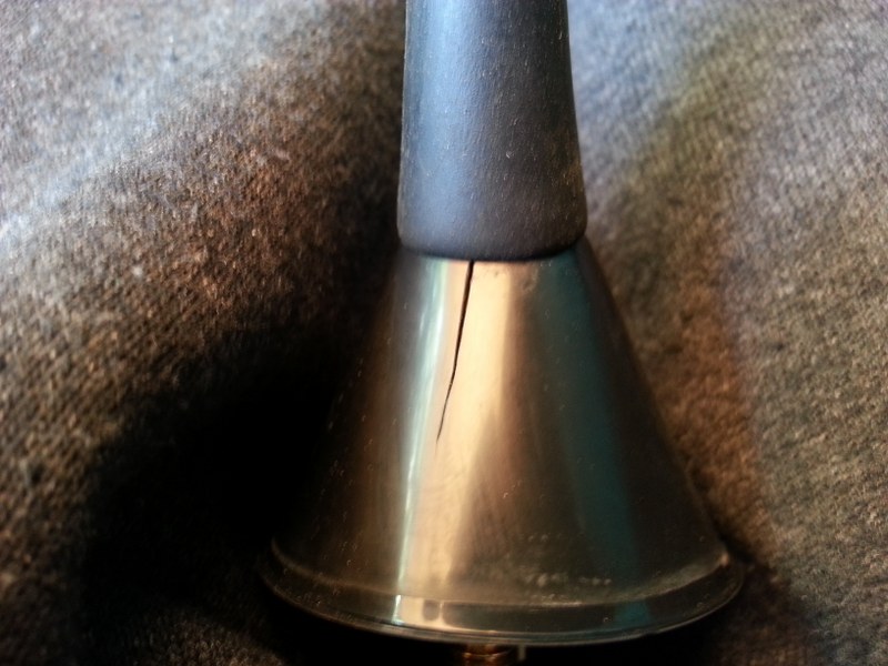

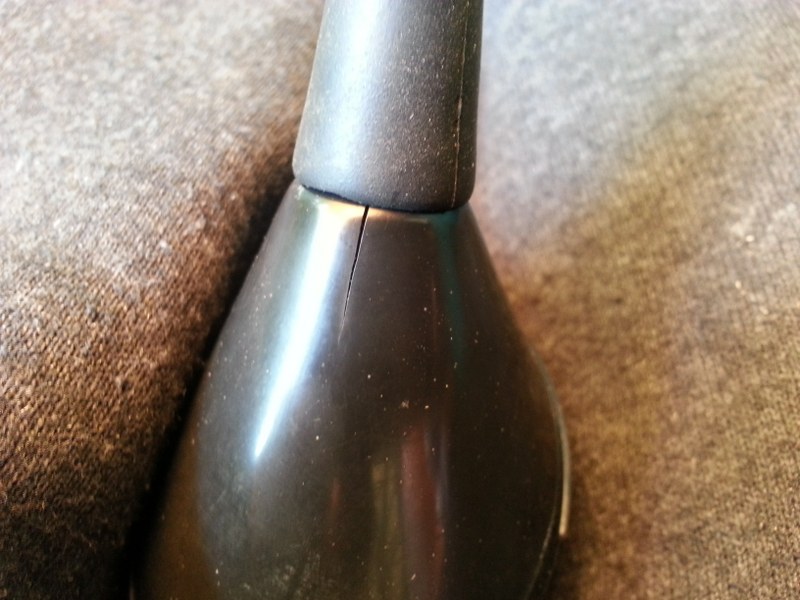

      Der Risse im Gehäuse, vorn wie hinten.

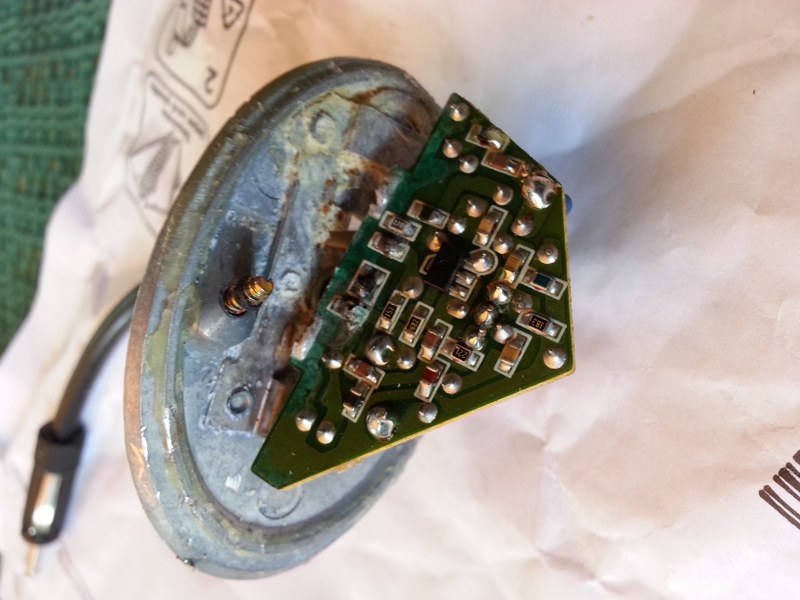

      Die Leiterplatte. Hat im Wasser gestanden. Ein Kondensator, ein Transistor und ein Widerstand hats gehimmelt. -> Tonne.

      Dein Dach war sozusagen auch inkontinent? ^^ Aber durch den Himmel haste nie was gesehen oder? Wie lange war eigtl. der Riss bereits? Bei mir mind. 2 Jahre.
      Danke für die super Anleitung! :thumbsup: Das Ausclipsen der Antenne war sicher bescheiden oder?
      Dämmflies? war keins drin.
      Wasserspuren habe ich keine gefunden, ausser eine Mutter der Antennenbefestigung war verrostet.
      Den Riss auf der Rückseite habe ich schon seit ewigkeiten gesehen. Bestimmt 5 Jahre. Aber keinerlei Bedeutung
      zugemessen. Dachte das ist alles eh vergossen.

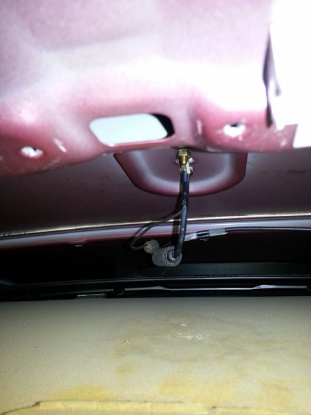

      Tja, der Stecker für die 12V....... ich habe schon zig Steckersysteme gesehen. Egal ob Auto, Elektro aller Art, und Industrie.
      Aber sowas besch*** noch nie.
      Bei 32 C° in der Sonne und halbhockend hab ich kapituliert und die Leitung durchgeknipst.
      So, wo bekomme ich jetzt eine brauchbare Miniantenne ohne Phantomspeisung her die auch noch einen so einen grossen Fuss hat der
      die beiden Löcher im Dach verdeckt?
      Scheinbar mal wieder ein Unterschied zwischen den Facelifts oder gar unerklärliche Zufälle. Meiner hat serienmäßig recht viele Bitumenmatten in der Tür, wo andere Galants nichts oder nur ein Alibi haben.
      Das mit dem Stecker ist wirklich ne echt knifflige Sache. Da bei meinem Ersatzsockel das Kabel hinter dem Steckkontakt gekappt war konnten wir erstmal üben wie der Stecker am besten zu entriegeln sei. Ohne Werkzeug und entsprechenden Mini-Schraubendreher kann man die Stecker nicht voneinander trennen.
      Aber man sieht auf Bild 4 deutlich, dass dein Himmel Wasserflecken hat.
      Axel hat ja das Panorama-Dach drin. Vielleicht haben sie es bei den letzten beiden Sektionen weg gelassen? Genaues weiß man nicht.
      Guggas ist ja ohne das Panorama-Dach. Da war es wie bei meinem Turbo.
      Beim unserem Zwilling hatte ich es noch nicht offen. Gab noch keinen Anlass.

      Der Stecker ist schon sehr merkwürdig ich habe auch das Kabel hinter dem Stecker gekappt.

      Da die Stummelantenne (wie erwartet) nichts brachte, Hilferuf im hellen Forum gestartet.
      Keine drei Minuten nach Erstellung bimmelte der Fred (XTC7) an und ich hatte einen neuen Antennenfuss. :D
      So muss das! :thumbsup: :thumbup:
      Damit nicht wieder Risse entstehen hab ich den Fuss durch das Loch der Kabeldurchführungen mit 2K Epoxykleber vergossen.
      UHU Schnellsieg, ähh Schnellfest. Was anderes war gerade nicht da.
      Vorsichtig mit der Heissluftpistole unterstützend eingefüllt damit der flüssiger wird. Doch vorsicht, erst wird das Zeug flüssig um dann urplötzlich zu
      gelieren! Bisschen Übung braucht man schon dazu.
      Hab jetzt wieder super Radioempfang. $party

      Wie hast Du die Leitung gewechselt? Der Himmel im Kombi ist ja riesig und ausbauen ein böses Spiel.
      @Anaconda, dankeschön!
      Uwe, ich hab nur die hintere Leiste, den vorderen Angstgriff und die Beifahrersonnenblende abgebaut. Dann den Himmel ein bisschen runtergezogen und die neue Leitung
      mit nem Kabel Einziehband über den Himmel geschoben. Dann durch die A-Säule, übers Handschuhfach zum Radio.
      Das alte Kabel bleibt einfach drin.
