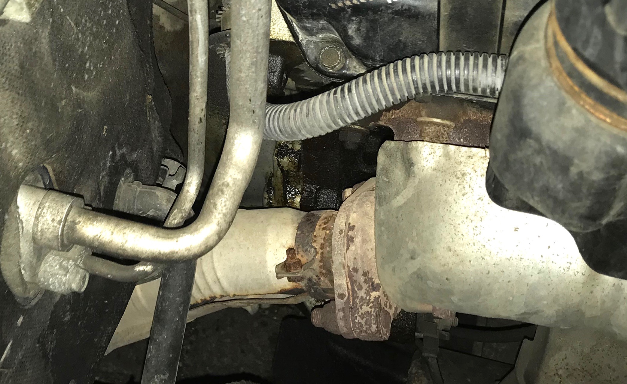

      Letztes Jahr hat er noch nen großen Service bekommen. Ventildeckeldichtungen. Zündkerzen und alle, wirklich alle, Flüssigkeiten getauscht. Ölfilter neu, Kraftstofffilter neu, Zahnriemen, Wasserpumpe und Keilriemen sind 2018 gemacht worden, etc etc etc.
      Ach ja, leicht Ölfeucht ist er neuerdings auch.....
