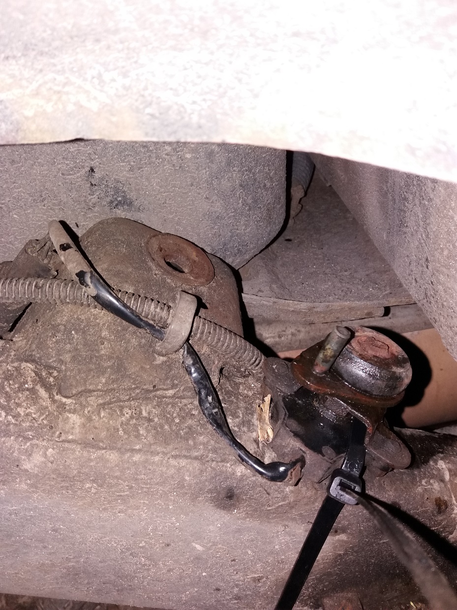

      Am Samstag wird dann auch gleich der rechte hintere Stoßdämpfer gewechselt. Habe gesehen, dass die elektische Steuereinheit abgebrochen ist. Wie das auch immer passiert sein kann.. Ich habe ein Bild angehängt.

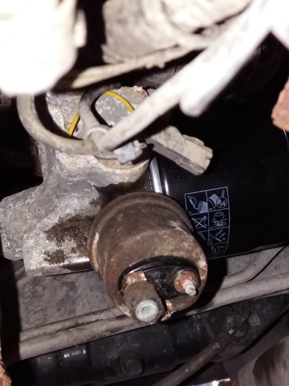

      Wenn er dann auf der Bühne ist, wechsel ich gleich noch den Öldruckgeber, der auch hinüber ist..

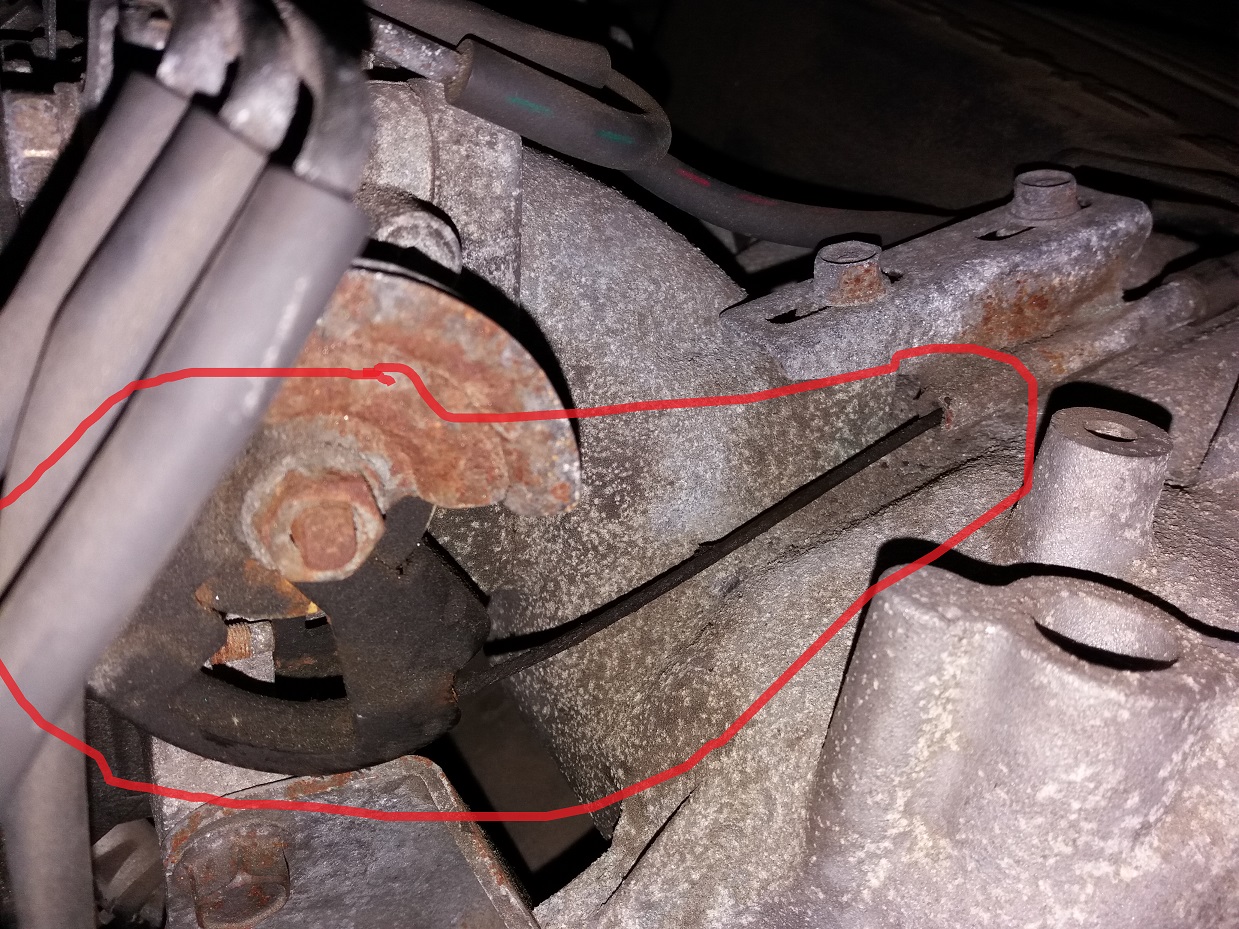

      Noch eine andere Frage:
      Kann ich im Motorraum mit Bremsenreiniger arbeiten, um alte Fettrückstände oder was auch immer zu entfernen? Konkret geht um die Stelle, die ich fotografiert habe. Ich würde die beweglichen Teile gerne reinigen und dann mit Balistol einsprühen. Ich weiß allerdings nicht, was passiert, wenn Bremsenreiniger an Stecker oder sonst was kommt...

      Das kannst du machen, da passiert eigentlich nichts. Arbeite dann mit dem Bremsenreiniger eher punktuell und nicht einfach komplett drauf. Am besten vorher mal an einer SB Waschanlage mit dem Druckreiniger vorreinigen. Also Motorblock Fahrwerksteile und so und wenn du dran kommst, auch das Getriebe.
      Kannst auch Diesel durch eine Zerstäuberflasche aufsprühen und dann mit Wolltüchern abreiben.
      Das mit Stoßdämpfern ist keine Seltenheit, dass die genau da oben an dem Dorn abrechen, wo es in den Stellmotor rein geht. Vielleicht hab ich da besonderes Pech, aber bei fast allen Pajeros die ich kenne, ob Fahrauto oder Schlachtauto, ist etwas an den hinteren Stoßdämpfern kaputt und meistens ist es genau an dem Dorn der abbricht :/
      Dazu kommt, dass man Stoßdämpfer achsweise tauschen sollte!

      Habe am Wochenende den Stoßdämpfer hinten rechts (hatte nur einen originalen für hinten) und den Öldruckgeber gewechselt.
      Es funktioniert wieder alles!
