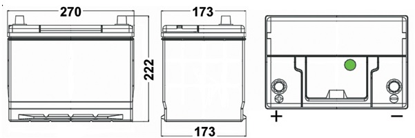

      Ja ja, das ist mir schon klar. Ich weiß jetzt nur nicht ob die von den Abmaßen her auch reinpasst. Kann leider nicht nachmessen. Mein Siggi steht im Nachbarort in der Garage, aber vielleicht weiß ja jemand von euch wie viel Platz für die Batterie ist.
