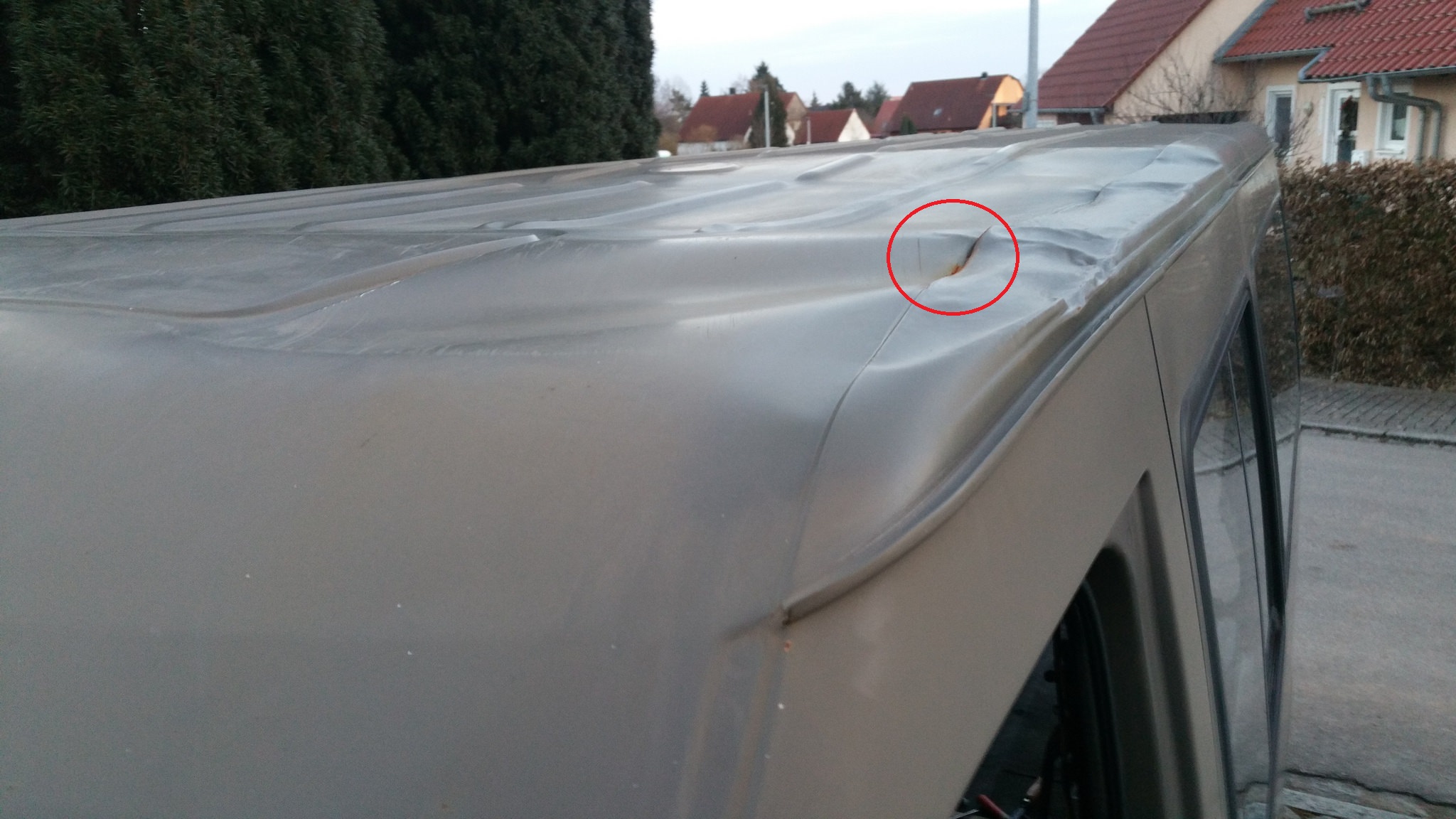

      Kleinigkeiten sind zu machen, das Dach ist eingedrückt und die ZV in der Schiebetür geht nicht. Da bin ich gerade dran, der Strom kommt schon nicht am Kontakt im Holm an... Rost hat er an ein paar Stellen im Ansatz, aber für nen Sprinter fast nix.

      Dann fiel mir ein das der ja ne riesen Delle im Dach hat (stand schon in der Anzeige). Und richtig, das Kabel wurde innen abgedrückt. Geflickt und.... der neue Motor war ein bißchen anders, den alten habe ich kaputt repariert. Es hat viele Versuche gebraucht, bis ich das richtig angeklemmt habe. So was frustrierendes.
