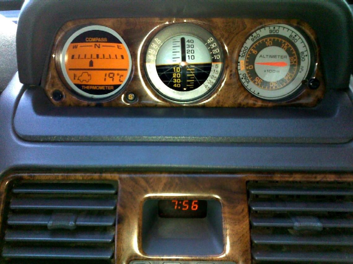

      Der Diesel hat normalerweise nur eine Aussentemperaturanzeige, der Kompass war extra zu bestellen. Da in der Bananen Republik Dummistan aber in aller Regel auf Strassen gefahren wird, hat den vielleicht einer von tausend Pajero´s verbaut. In meinem Diesel war auch nur eine Aussentemperaturanzeige, den Kompass habe ich nachgerüstet. Diese Ausführung ist jedoch erst ab dem Facelift verbaut worden, die alten Modelle hatten diese Ausführung

      Ich fahre einen 1999 American Dream (3,5er). Der hat leider keinen Kompass. Möchte den auch gerne Nachrüsten! Das Schwierige wird wohl eher das Beschaffen sein. Einbau im DIN Schacht, wahrscheinlich eher unproblematisch. Temperaturfühler anschließen; der Kompass funktioniert autark und muss lediglich durch das fahren eines vollen Kreises einjustiert werden.
      Beim 99er kann man den elektromäßig Plug n Play nachrüsten, lediglich in die Blende muss ein Loch für den Knopf gebohrt werden und man braucht für die Skala eine andere Scheibe.
      Bis Bj.96 (vor Facelift) muss der Sensor extra nachgerüstet werden.
      Beschaffung ist über Blubb-Enterprises mehr oder weniger problembehaftet möglich.
