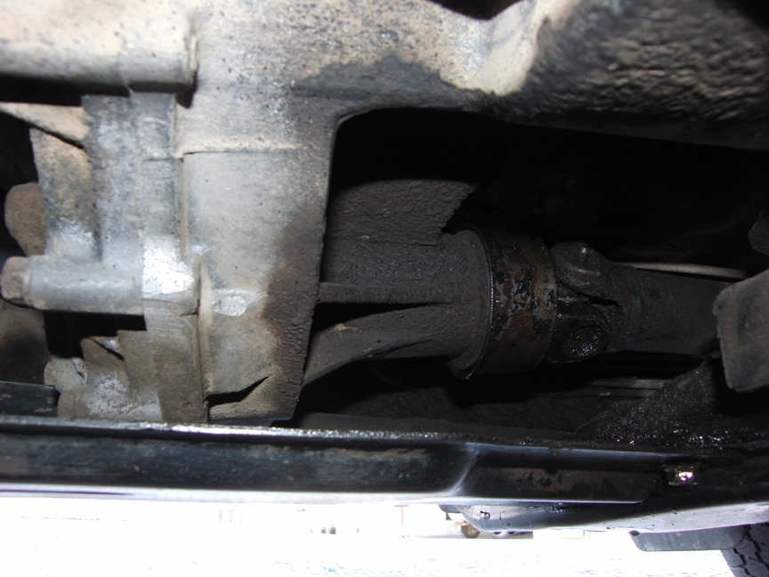

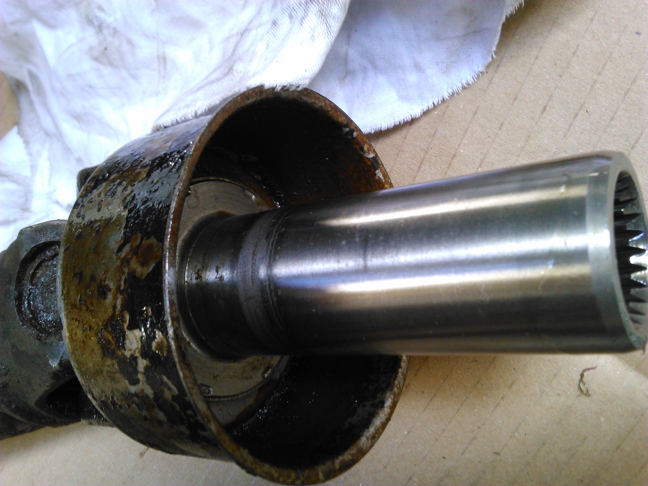

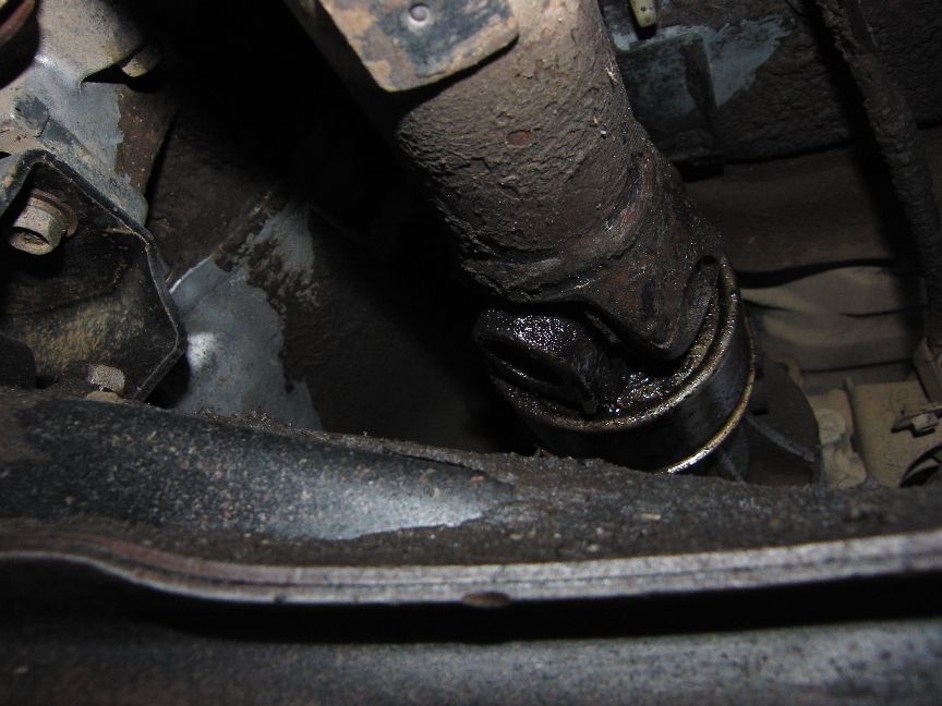

      Hallo, mein Verteilergetriebe ölt ein wenig an der Welle die an der vordere Achse geht. Bis jetzt hats mich wenig gestört. Verliert so ca. 0,5 l in 6 Monaten. Habs dann immer aufgefüllt.
      Ist nur ein Simmering kaputt? Ist dieser schwehr zu wechseln? Welche größe hat der Simmering?
      Danke schon mal in voraus.
      Gruß David

      Meistens sind das die Dichtungsringe/Simmeringe. Wechseln lohnt sich aber nur, wenn die Wellen auch richtig gewuchtet sind und die neuen Dichtungen nicht gleich wieder kaputt hauen.

      Die Antriebswellen sind im Verteiler-Getriebe nur gesteckt und können einfach vorsichtig abgezogen werden. Abgedichtet durch einen Wellendichtring, daher sifft es da auch gut raus wenn man die Wellen abzieht..., also vorher das Öl ablassen. ;o))
      EDIT: Die Wellen vorher am Kreuzgelenk und der Aufname am Diff markieren. Die sind wie oben richtig geschrieben wurde gewuchtet und sollten wieder genauso eingebaut werden wie sie waren...
      Wenn ich mich nicht in Deinem Auto vertan habe, dann brauchst Du folgende beiden Dichtringe:
      MD731708 -> für die hintere Welle
      MD712012 -> für die vordere Welle
      Lass Dir das aber nochmal von Mitsu via Deiner VIN bestätigen, bevor Du was bestellst.
      Eigentlich braucht man für das Einsetzen ein Spezialwerkzeug... Aber evtl. findet sich in der Werkstatt auch ein passendes Werkzeug zum Einsetzen... Die müssen halt absolut exakt gerade angesetzt werden und dann mit sanftem Klopfen an die richtige Stelle eingetrieben werden.
      Wir haben schlicht vergessen die gleich mitzubestellen, sonst hätte ich die natürlich gleich mitgemacht... Und hätte ich auch mehr dazu schreiben können...
      Die Dichtringe kosten 15 EUR pro Stück, original Mitsu.
      Und in einer Werke ist das auch in maximal einer Stunde erledigt, es sind ja nur relativ wenige Handgriffe die man da machen muss.
      Die Kosten sollten sich also absolut im Rahmen halten.
      BJ 92 -> D.h. Dein Auto ist jetzt 25 Jahre alt... Da kommen halt die einen oder anderen Gummi-Teile und schreien nach Ersatz. Da kann man nix machen, ist bei jedem Fahrzeug so. Aber wenn es danach wieder 25 Jahre hält... ;o))

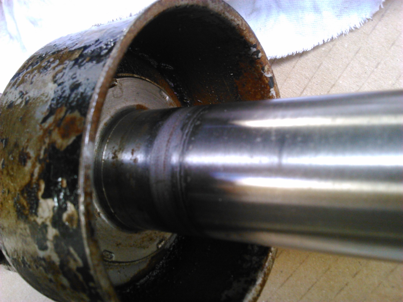

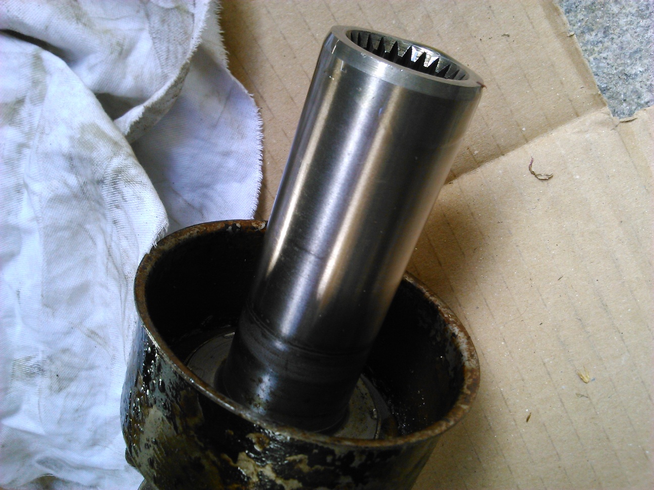

      Hallo zusammen.
      Hab am Freitag den Simmering gewechselt. Hat gut geklappt (Dank der Anleitung hir).
      Das Problem ist, dass es zrotzdem wieder tropft. Woran könnte der Fehler liegen? Ist im inneren des Verteilergetriebe auch ein Simmering?
      Hab gesehen, dass 2 löcher (verteilt) hinter dem simmering sind, die ins innere des Verteilergetriebe führen.
      Oder ist die Antriebswelle (dort wo der Simmering arbeitet) ein wenig abgebraucht?
      Wie könnte man den Fehler beheben?

      Drei Möglichkeiten gibts, Simmering falsch (schief) eingebaut oder beim Einbau des Flansches beschädigt, Welle eingelaufen, Lager defekt. Die Löcher sind für den Rücklauf des Öls gedacht.
