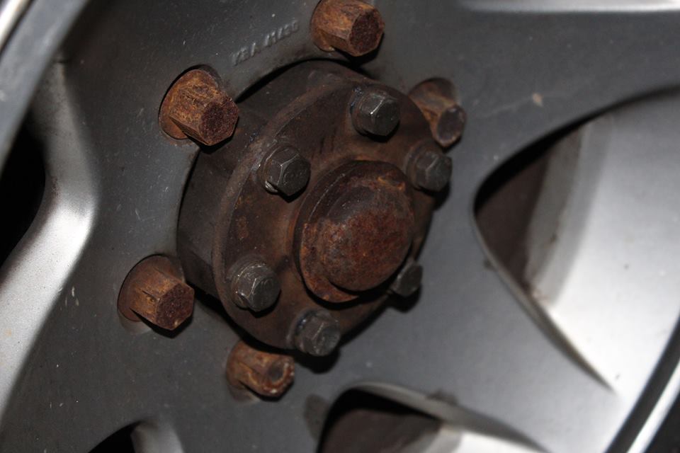

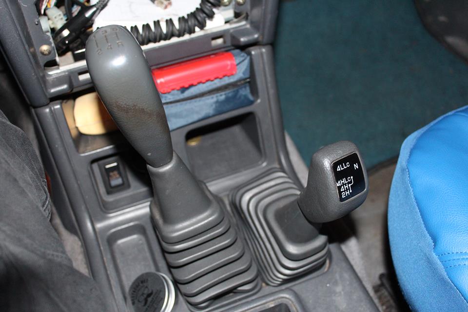

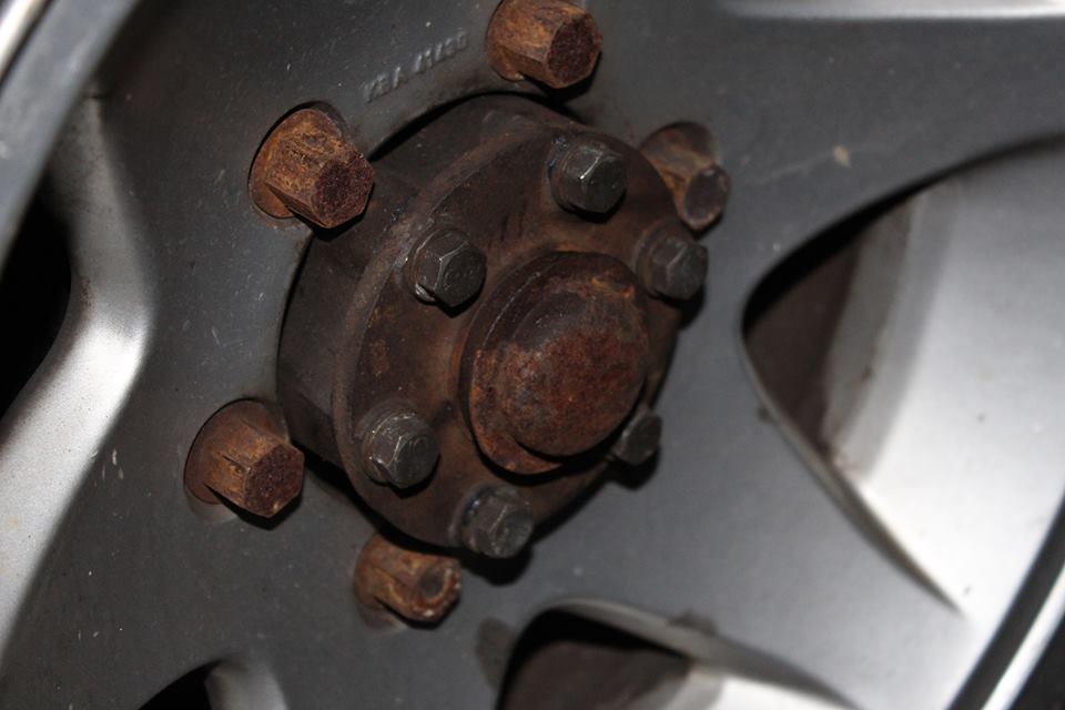

      Also laut Deinen Bildern ist es definitiv ein GL. Somit hast Du kein super select sondern das easy select. Nimm bitte mal den vorderen Nabendeckel ab und mach ein Photo vom Vorderrad.
      Ist schon komisch, daß Dein Geräusch von der Vorderachse kommen soll. Das blockierende Vorderrad ist kein gutes Zeichen !!!!
      In welcher Stellung befindet sich Dein Hebel für die Allradmodi ????
      Schau mal bitte hier im Forum - da ist der Unterschied Super & Easy select haarklein erklärt. Ich finde nur gerade den Thread nicht......
      Und wo befindet sich nun Dein Hebel für den Allrad ????

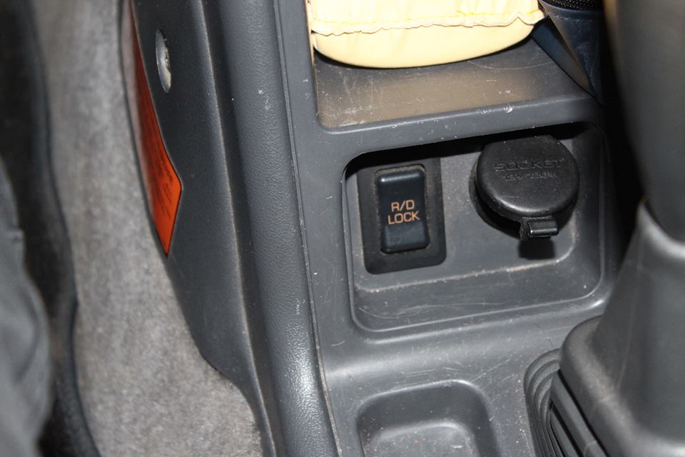

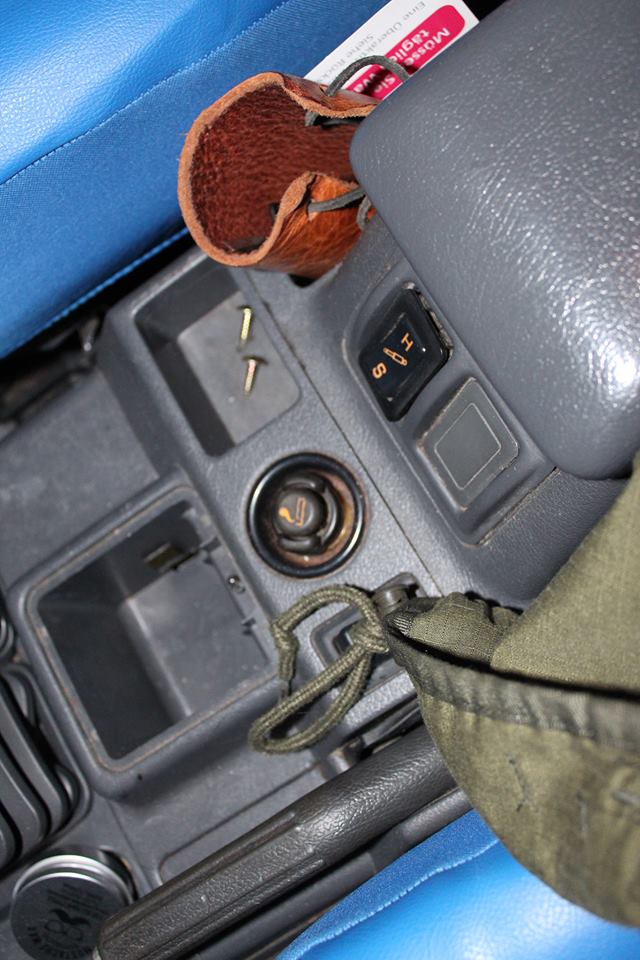

      Bilder nun Schaltknaufset, Read Diff Lock, Härteverstellung, vorderachse rechts

      das ist ein super select getriebe...wenn kein scherzkeks dir nen anderen schaltknauf drauf gedreht hat. glaube ich aber nicht, denn dann hätteste wahrscheinlich auch keine dämpferverstellung.
      das siehst du aber an der anzeige für den allrad im tacho. hast du ein superselect, hast du ein kleines lämpchen das angeht, wenn du auf 4HLC schaltest. hast du ein easyselect, gibts da kein lämpchen, sondern der bereich ist nur grau bedruckt.

      ne manuelle freilaufnabe hast du nicht.

      und klar kann man den allrad vom easyselect auf festem boden fahren...nur eben nicht in kurven :)
      ich mach den ca. einmal im monat auch auf der strasse an, fahr ein paar meter geradeaus bis die naben eingerastet sind...schalte dann wieder in den normalen 2WD und fahre weiter...so das die naben eingerastet bleiben. entkoppelt vom antriebsstrang ist das system ja nun wieder und so sind kurvenfahrten auch kein problem. beim nächsten rückwärts fahren rasten sie dann wieder aus. das ganze sorgt dafür, dass sich alles ab und an mal bewegt und nichts festgammelt.
      das superselect sollte übrigens auch nicht in der stellung 4HLC oder in der untersetzung auf festem untergrund in kurven gefahren werden...denn da ist das mitelldiff auch gesperrt.
      Auf dem 3. Bild sieht es so aus als wäre der Allrad eingelegt, bei mir steht er im 2WD weiter hinten.
      Kann das nicht schon das Problem sein?
      Ich glaube um permanent mit Allrad zu fahren ist der nicht gemacht. hab ich zumindest mal irgendwo gelesen :whats
