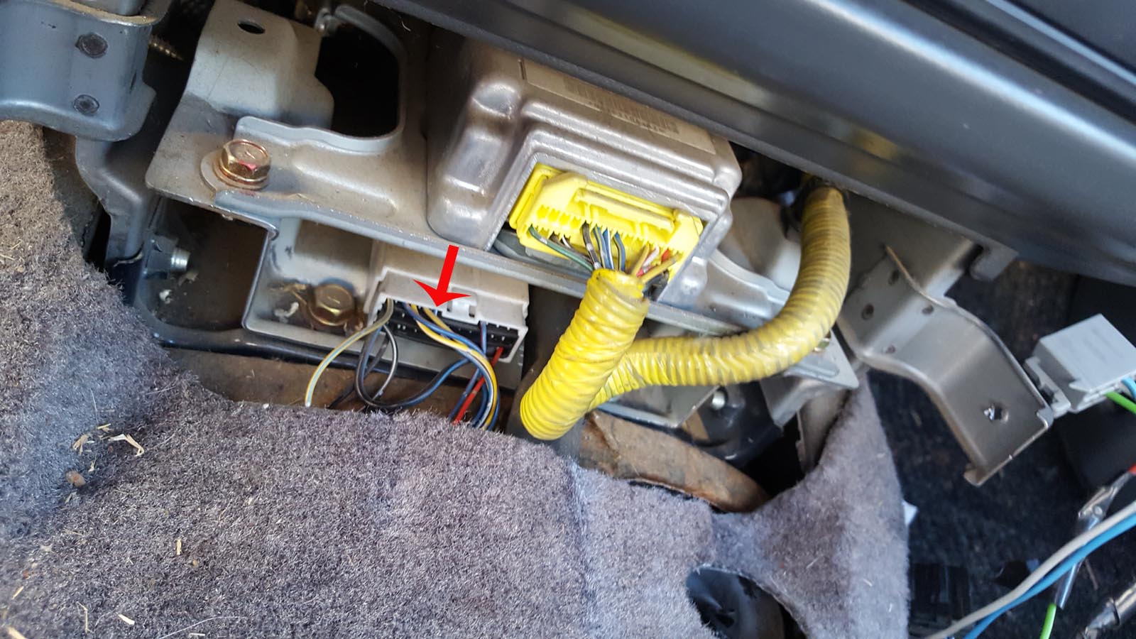

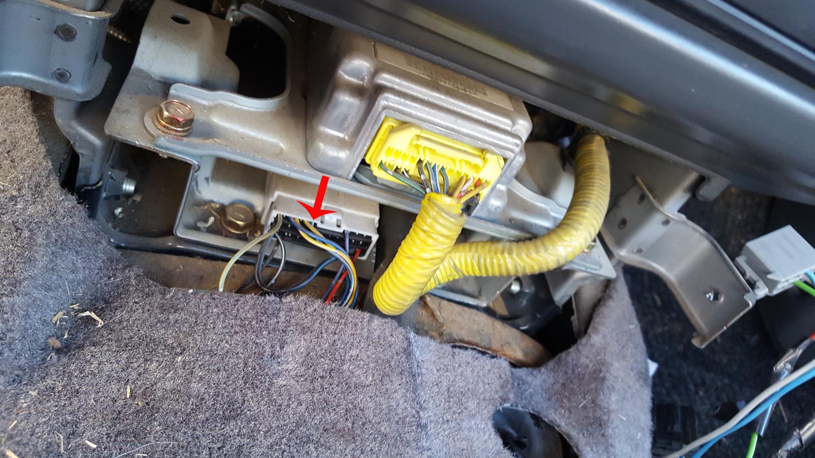

      Habe eben die Mittelkonsole ausgebaut und habe mit einem Multimeter festgestellt, das wenn ich das blau/weiße Kabel auf Pin 5 (siehe Foto) des Steckers gegen Masse messe, ebenfalls keine konstante Masse anliegt, wenn ich am Schalthebel (ohne zu schalten) in 2WD wackel. Kann mir einer sagen, welcher Schalter dies ist?
      Ich hoffe das es nur einer der Getriebeschalter ist und nicht zB. durch Spiel im Getriebe verursacht wird :/

      Der Pin 5 ist der "Center Differential Lock Detection Switch" (nicht zu verwechseln mit dem "Center Differential Lock OPERATION Detection Switch")
      Ersterer zeigt, dass C/D Lock am Hebel eingelegt ist, zweiterer dass es auch eingerastet hat.
      Der 4WD Schalter war wohl der falsche bzw nicht der einzige ;)
      Ich würde am Stecker C50 (der auf deinem Foto) alle Schalter gegenchecken. Die gehen wohl gerne gemeinsam kaputt.
      Im Getriebe selber sollte nichts sein, wenn es sonst funktioniert und keine Geräusche macht. Die Schalter für C/D Lock laufen auf einer Nockenbahn. Es hängt die Kugel im Schalter selber oder er hat einen Kurzschluss.

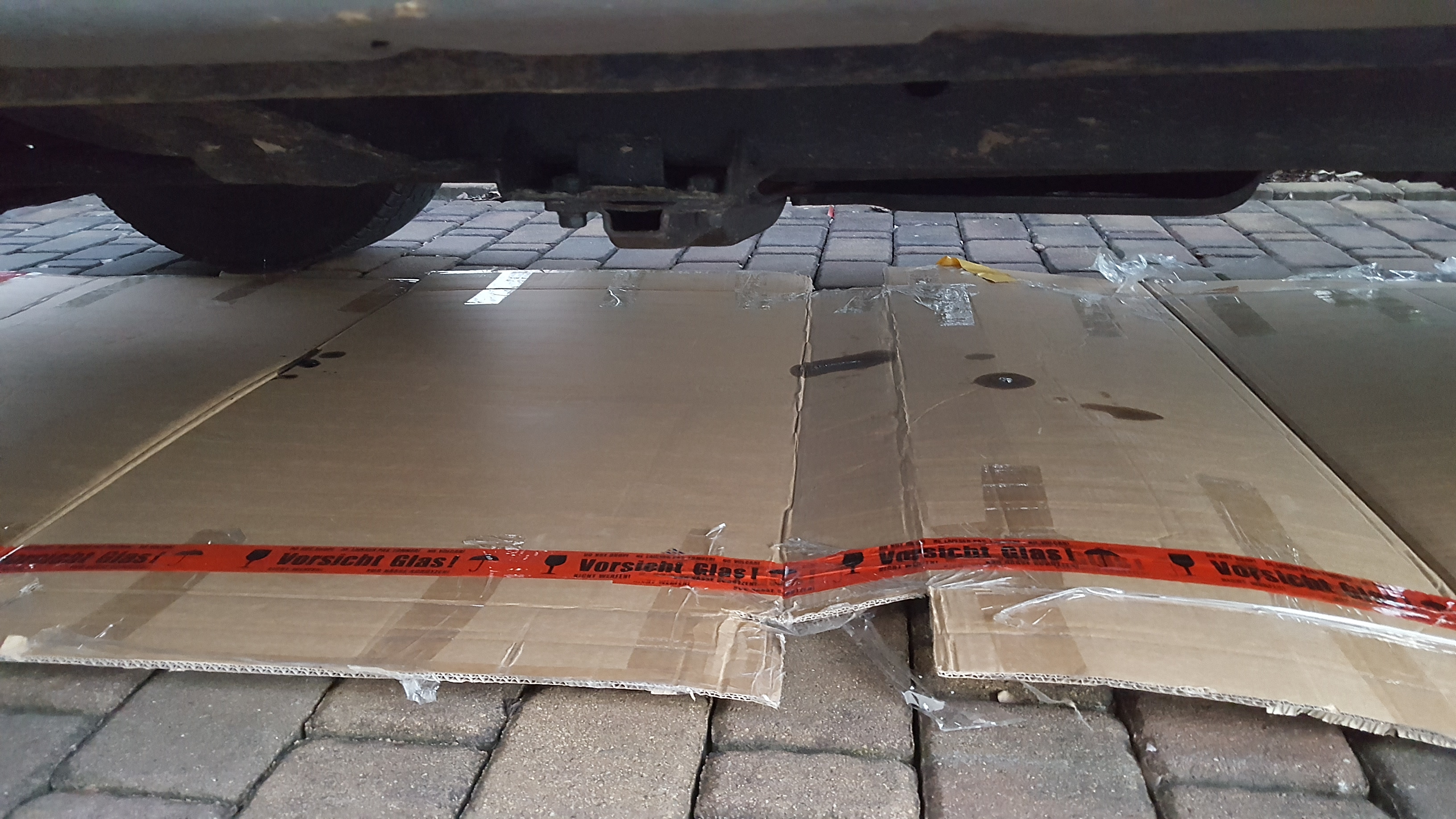

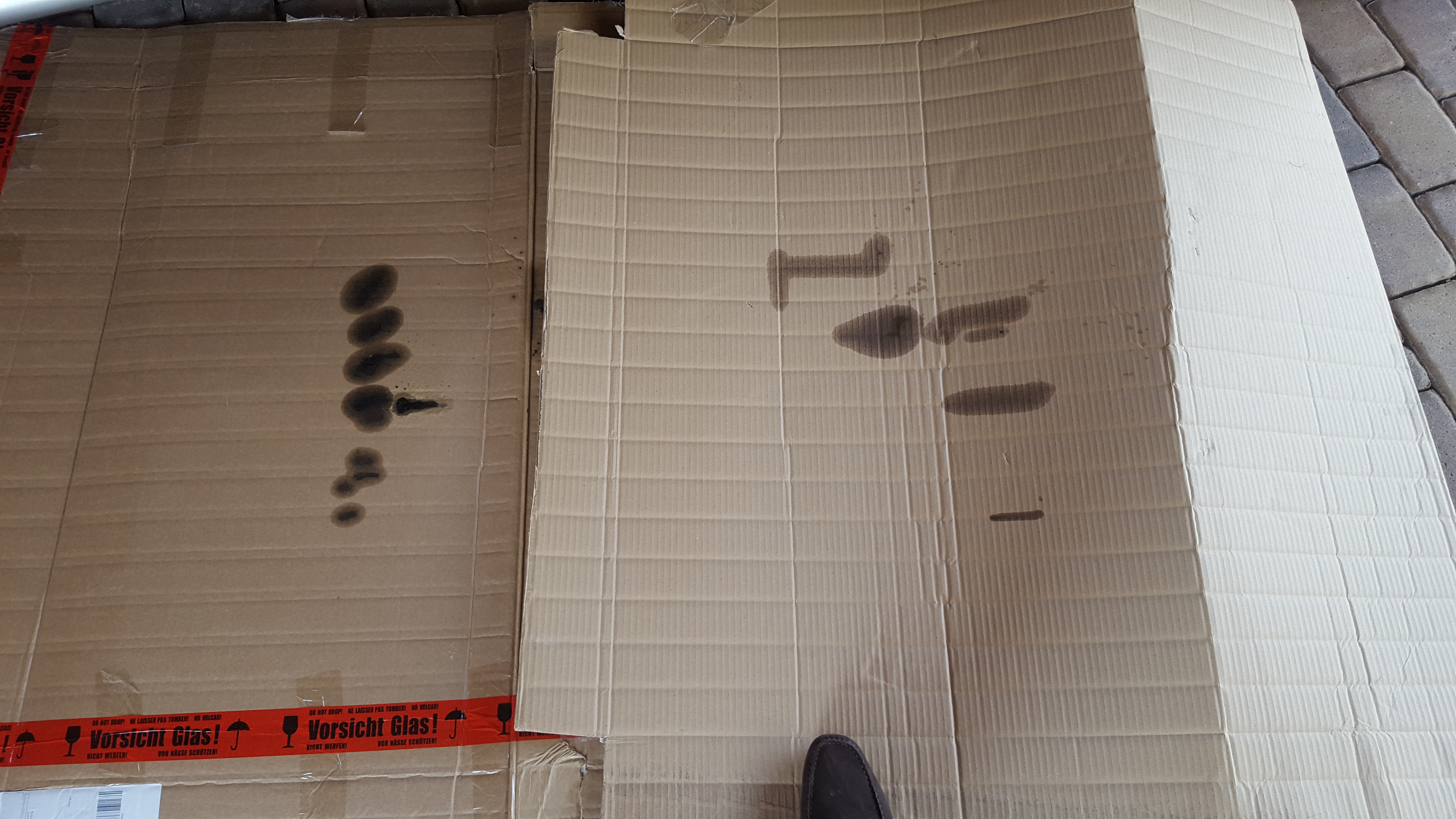

      Nach dem Ölwechsel habe ich nun Stress mit einem undichtem Getriebe und auch der Motor nässt ein :(
      Es scheint die Dichtung vom Getriebe zu sein und Zylinderkopfdichtung .. obwohl ich da noch hoffe das es eine undichte Ölleitung (Steigleitung) ist ?(
      nach wechsel der Simmerringe:
