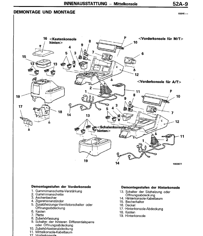

      mein Tankgeber funktioniert wieder einwandfrei - vielen Dank nochmal für die Hilfe! Jetzt bin ich immer fleißig am mitlesen im Forum und lerne immer wieder neues über mein Pajero. Ich habe das SuperSelect Getriebe und es funktioniert einwandfrei, dass heisst ich bin damit bis jetzt immer überall hingekommen wo ich wollte ;-). Diese Woche habe ich im Forum gelesen dass es anscheinend einen Schalter gibt um das Heckdiff zu sperren? Leider hat anscheinend mein Auto den nicht (mehr??). Ich hab mir gedacht dass es eventuell mit 4LLC angeschaltet wird oder mit der Taste für die verschiedenen Fahrmodis (Hold, Auto, PWR). Leider funktionieren die hinteren Birnen für die Anzeige der Heckräder nicht mehr, ob die Birne fürs Heckdiff geht weiss ich nicht. Kann man die Birnen ersetzen? Weiß darüber jemand mehr?

      Der Schalter für die Hecksperre, sollte hinter dem Wählhebel für die Untersetzung liegen. Links neben der Zubehörsteckdose.
      Nr.9 auf dem Bild.
      Die australösischen Pajero´s haben den meistens nicht, genau wie die japanesischen Importe. Dort war wenn überhaupt ein limited Slip Diff (LSD) verbaut, wobei die meist im Eimer sind weil die internen Kupplungsscheiben verschlissen sind. Ein Sperrdiff das sich im Llc Modus automatisch zuschaltet gibt es nicht.
