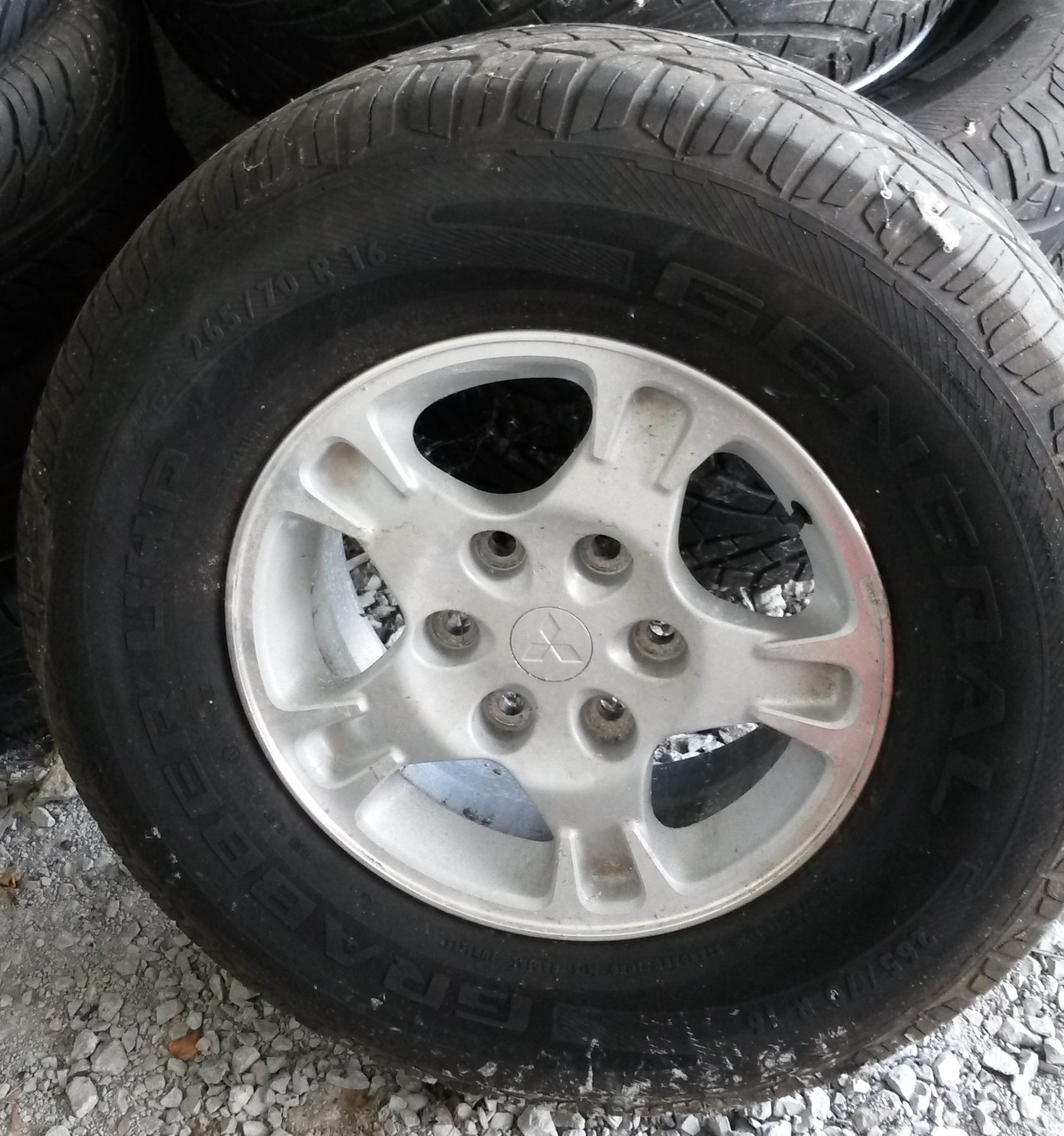

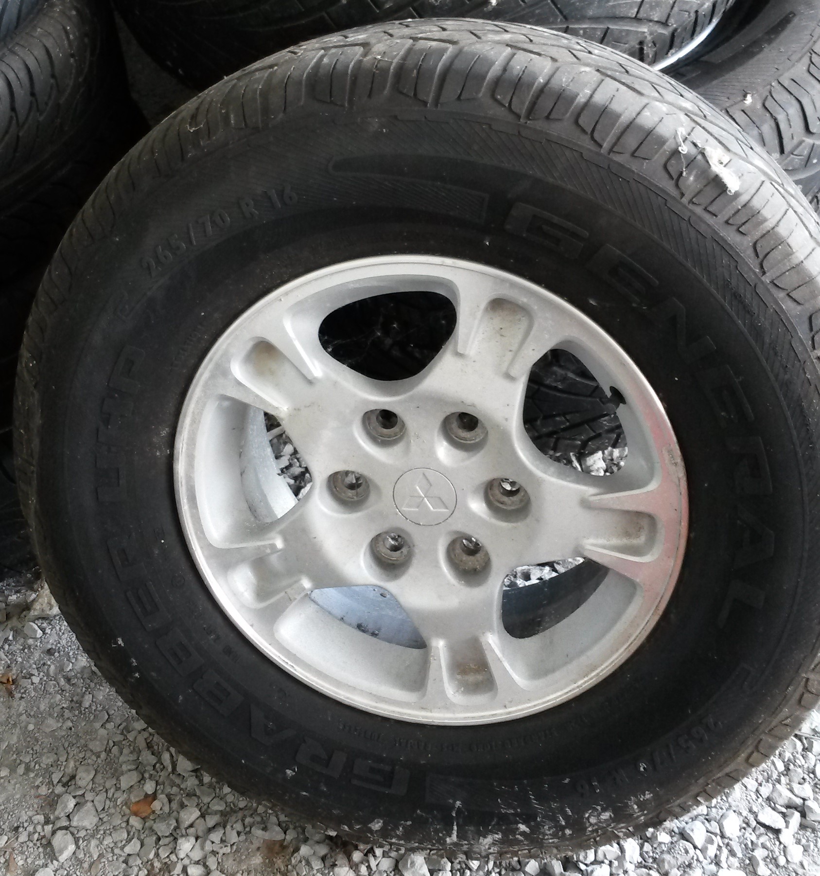

      - 16" Felgen, 265/75 R16 MTs

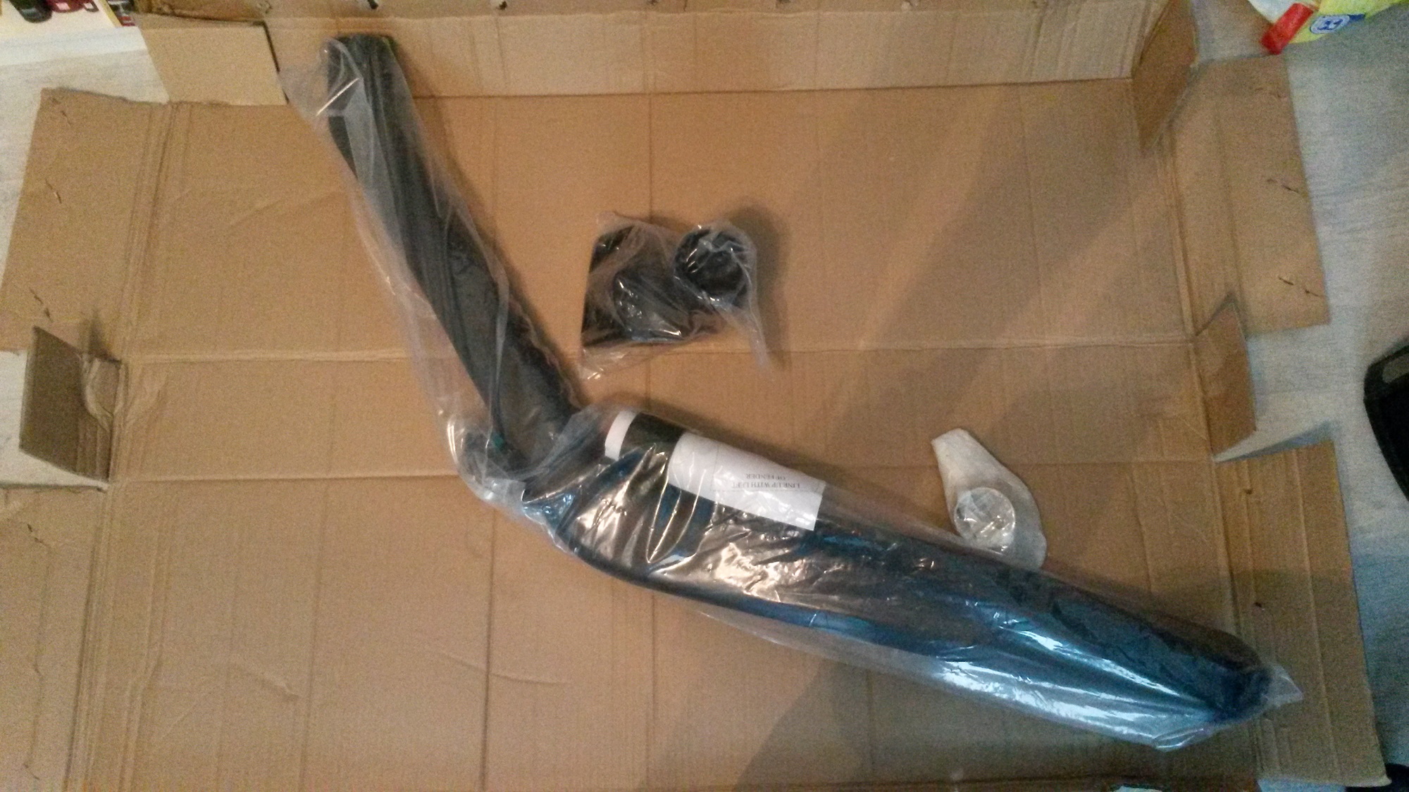

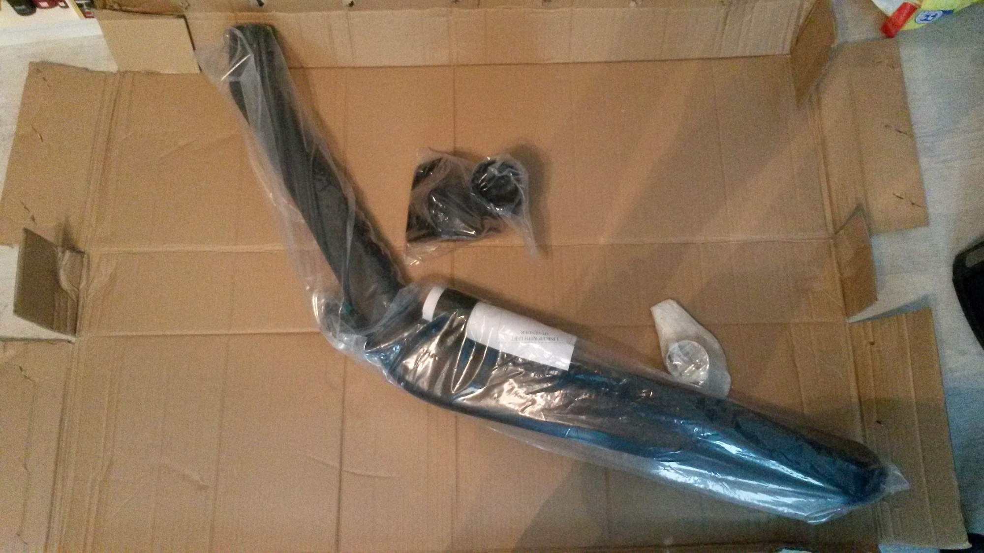

      Wofür braucht man denn sowas, wenn man nur "gesittet" offroaden möchte ?????? :whistling: :whistling: :whistling: :whistling: :whistling: :whistling:
      Wenn Du die Löcher nach Bohrschablone bohrst, halt bitte vorher den Snorkel mal an. Die Bohrschablonen sind meist absoluter Müll und Du hättest die Löcher an der falschen Stelle......
      Der Mc Schnödie hatte da mal was zu geschrieben.......
