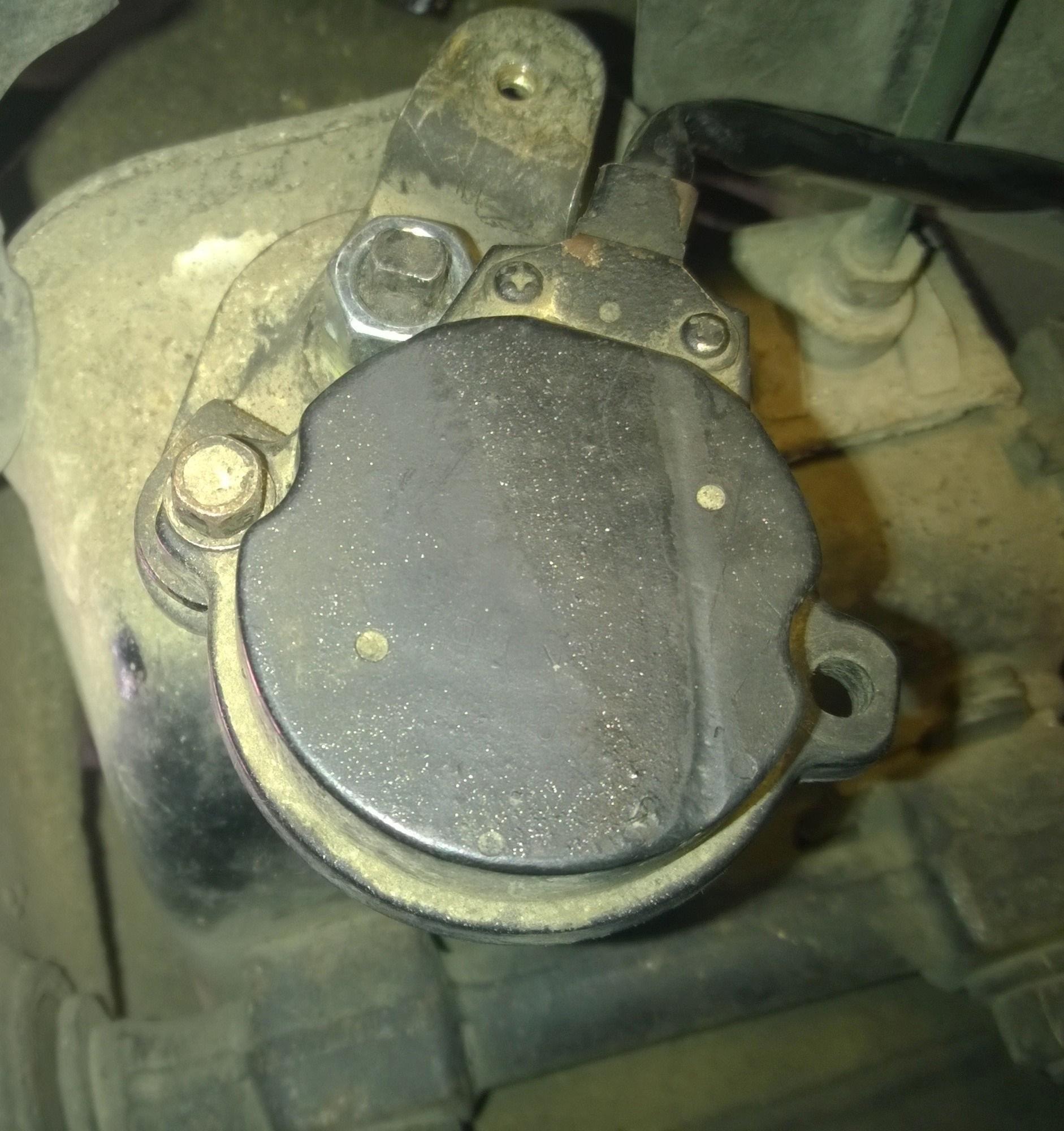

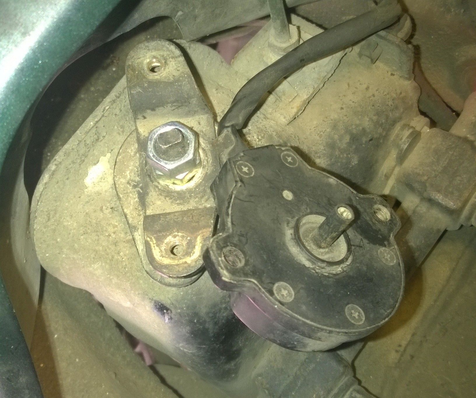

      habe letzte Woche alle 4 Stoßdämpfer wechseln lassen. Ich konnte aber nur normale Stoßdämpfer bekommen, die zum umschalten gab es nicht. Da ich hier auf den Philippinen bin sind original Ersatzteile schwer zu bekommen.
      Jetzt habe ich heute morgen gesehen, dass die Kappe mit dem Kabel dran am oberen Stoßdämpfer nicht mehr richtig drauf passt, sondern die haben die Kappe am oberen Stoßdämpfer nur mit einer Schraube befestigt, weil an der Befestigungskappe noch so ein langer Stift dran sitzt und der stört.
      Kann man den Stift einfach abtrennen und somit die Kappe vernünftig drauf schrauben ?

      Mir ist nicht ganz klar was du mit Stift und Abdeckkappe meinst, die Kolbenstange und den Stellmotor?
      Lad das Bild bei picr.de hoch und verlinke es hier, das würde sehr helfen.

      Das sind keine Kappen, das sind die Stellmotoren. Geh das Kabel lang, da ist ein Stecker. Abstecken und rausnehmen, kannst du mal einem verkaufen, du brauchst sie eh nicht mehr ohne die originalen Stoßdämpfer.
      Ach so, hab ich vergessen, die kosten wenn man sie neu kauft ca. 175 € pro Stück...;)
