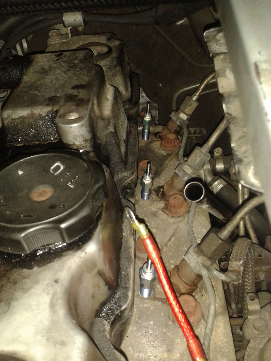

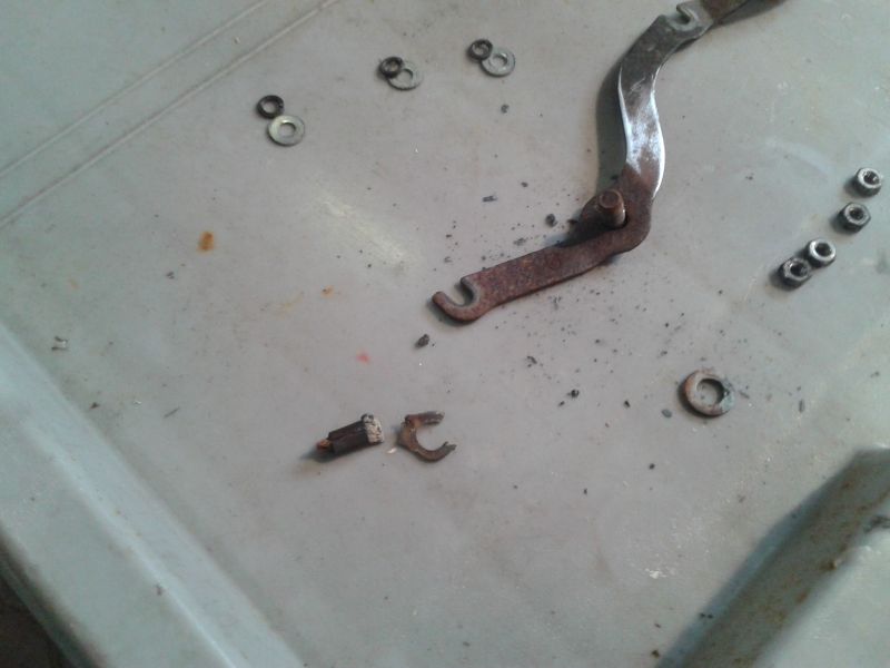

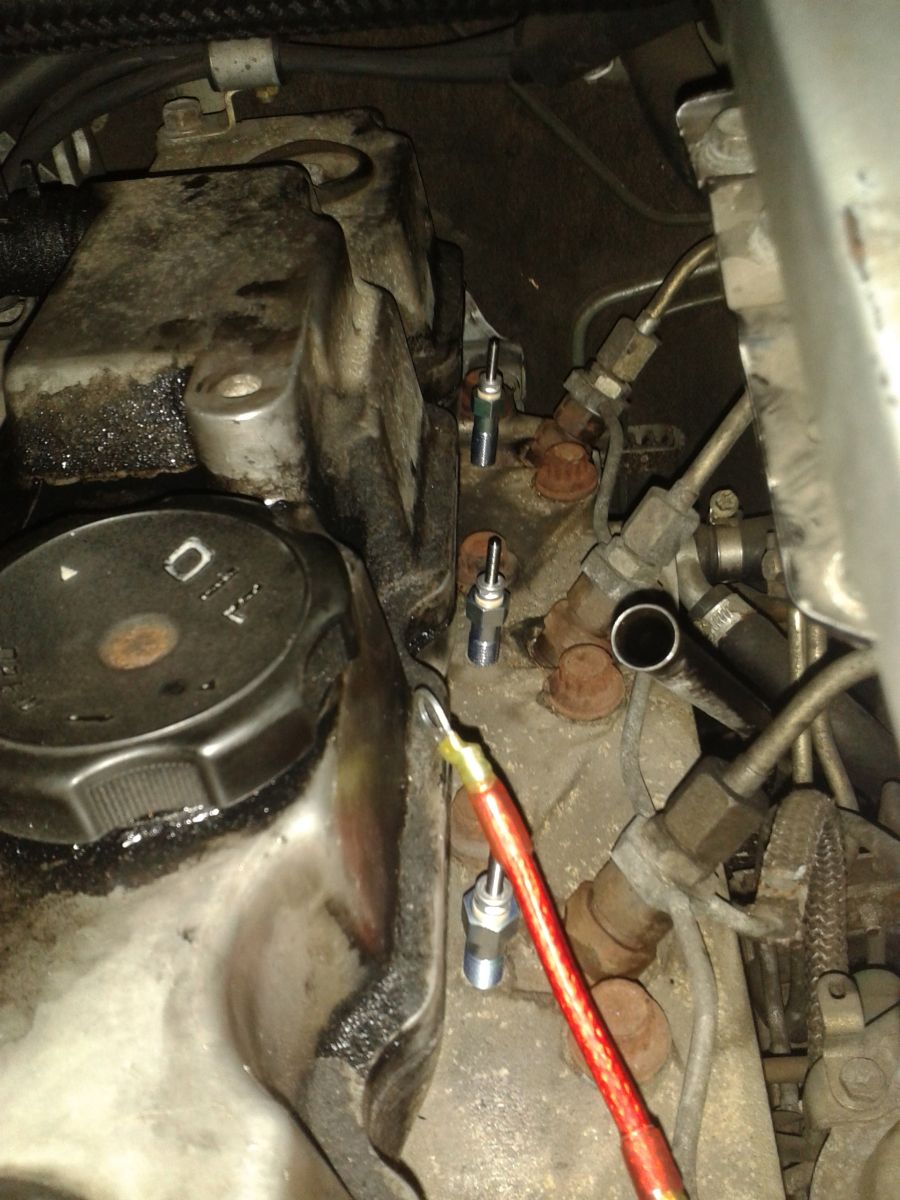

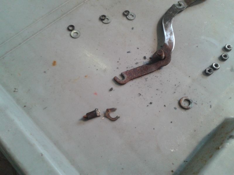

      So,
      heute hatte ich auf Arbeit Zeit, Licht und Werkzeug. Letztendlich war es, wie es Bild 1 zeigt, das Kabel zu der Glühkerzen Brücke. Der Kabelschuh wurde nur durch Oxid gehalten. Beim lösen der Mutter sprang das Kabel schon ab. Das habe ich dann soweit gekürzt bis wieder Kupfer zu sehen war. An dieses habe ich dann ein neues angeklemmt (Rotes Audio High End Kabel ;) ).
      Die Glühkerzen habe ich proforma gleich mit getauscht. Habe mir paar NGK bestellt. Ging easy und nun habe ich hoffentlich lange Ruhe an der Glühanlage.
      Danke nochmal für eure Posts und Hilfe!!!!
