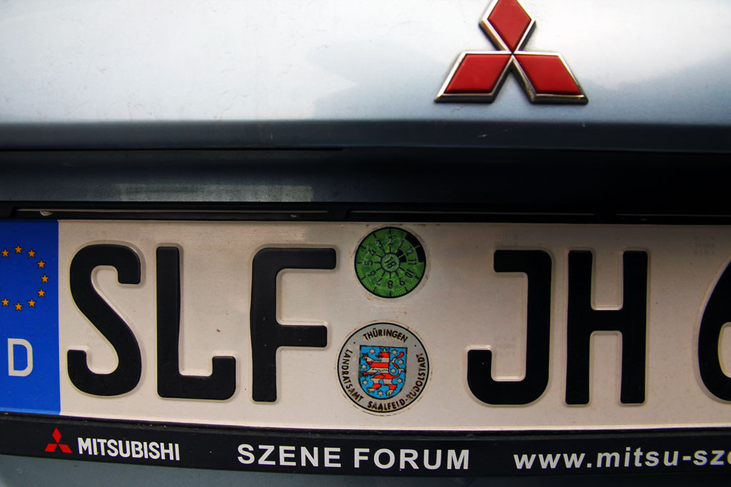

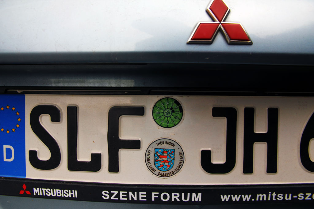

      Und ja, es ist richtig, der Galant hat seit Mittwoch eine amtliche Betriebserlaubnis für die nächsten zwei Jahre. Der Umfang der ausgeführten Arbeiten sollte die nächsten zehn Jahre Betrieb und Leben sicherstellen, wenn nicht länger, allerdings ist dabei extrem auf das Wort "sollte" zu achten.
      Na aber das ist doch schonmal ein riesengroßer Fortschritt !!!!!!!!!!!!! :thumbsup: :thumbsup: :thumbsup:
      Glückwunsch zum farbigen runden Aufkleber mein lieber Uwe..... Und wenn Du weiter so akribisch den Heilungsprozess Deines Gallis vorantreibst, dann wird der 100 Jahre alt werden...... :thumbup: :thumbup: :thumbup: :thumbup:
      Auch hier zeigt es sich mal wieder - Hartnäckigkeit zahlt sich aus..... :thumbup: :thumbup: :thumbup:
      Danke!
      In Wirklichkeit ist der Aufkleber natürlich grün. Ich habe den Farbraum des Avatars nicht angepasst.
        98,18 kB, 1.024×683, 36 mal angesehen
      Darf ich an der Stelle mal doof fragen, warum ich kein so schickes Kennzeichenhalter-Dingens habe?
      Ich wusste bis gerade noch nicht mal, dass wir die Dinger haben/hatten...???
      Jungs - ich muss irgendwann mal mit Euch schimpfen! :whistling: ^^
      Wo krieg ich so was her?
