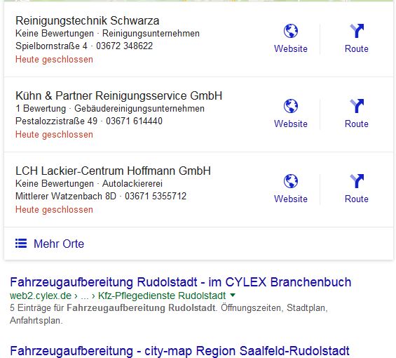

      Eisstrahlen kannst du bei nem Aufbereiter anfragen, eine einigermaßen gute Bude sollte so ein Ding zum reinigen der Motorräume haben.
      Hier mal drei Stück aus Deiner Nähe.
      Danke für die Tipps.
      Die hatte ich so noch nicht auf dem Schirm, aber jetzt weiß ich auch wieder warum.
      Bei den ersten beiden Firmen handelt es sich um klassische Gebäudereinigungsfirmen mit den "richtengen" Schlagworten im Quelltext für Google.
      Der Lackierer sitzt in einem überschaubaren Gewerbegebiet in der Nähe der Mitsuwerkstatt, der macht so etwas nicht.

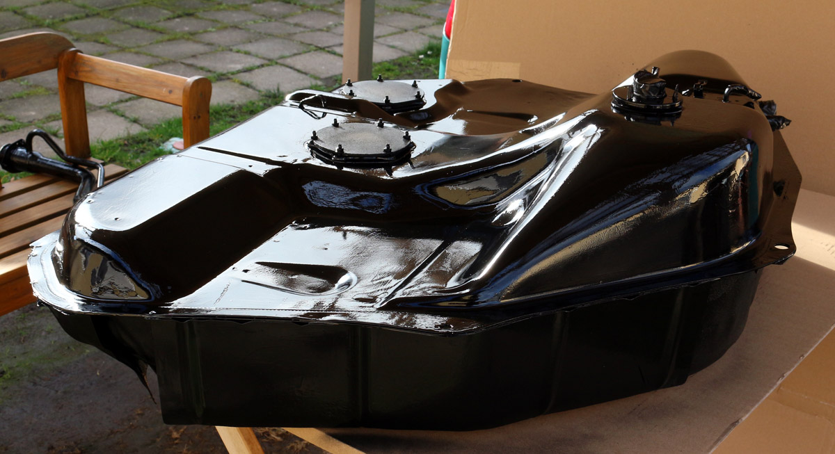

      Die Aufbereitung des Tanks ist abgeschlossen, Basis für eine zukünftige Lackierung ist eine feste Schicht von Brunox Epoxy.
      Als ich gestern Kleinteile lackiert habe, die ebenfalls damit grundiert waren, ist mir aufgefallen, dass irgendetwas nicht stimmt. Der Lack aus der Dose, der beim Aufbereiten des (neuen) Tankrohres eine prima glänzende Oberfläche erzeugt hat, war auf den Teilen irgendwie stumpf bzw. matt. Nach längerer Überlegung bin ich auf den Gedanken gekommen, dass Brunox und der Lack sich vielleicht nicht leiden können. Hinter diese Erkenntnis sollte ich aber nicht kommen, weil nichts auf der Dose vom Brunox in den Verarbeitungshinweisen etwas dazu steht. Also das Internet bemüht und erst einmal beim "Kundenportal" von Brunox einen Produktflyer gefunden. Da ist alles natürlich einfach und total problemlos. Zum Glück hat Google mir auch den Link zur normalen Herstellerseite ausgespuckt und da sieht das etwas anders aus. Auf einmal gibt es eine Gebrauchsanweisung und siehe da, alles nicht so einfach. Lacke auf Aceton oder Nitrobasis lösen die Brunoxschicht an (deswegen wurde der Lack matt). Auch Lacke auf Wasserbasis sind wohl tricky.

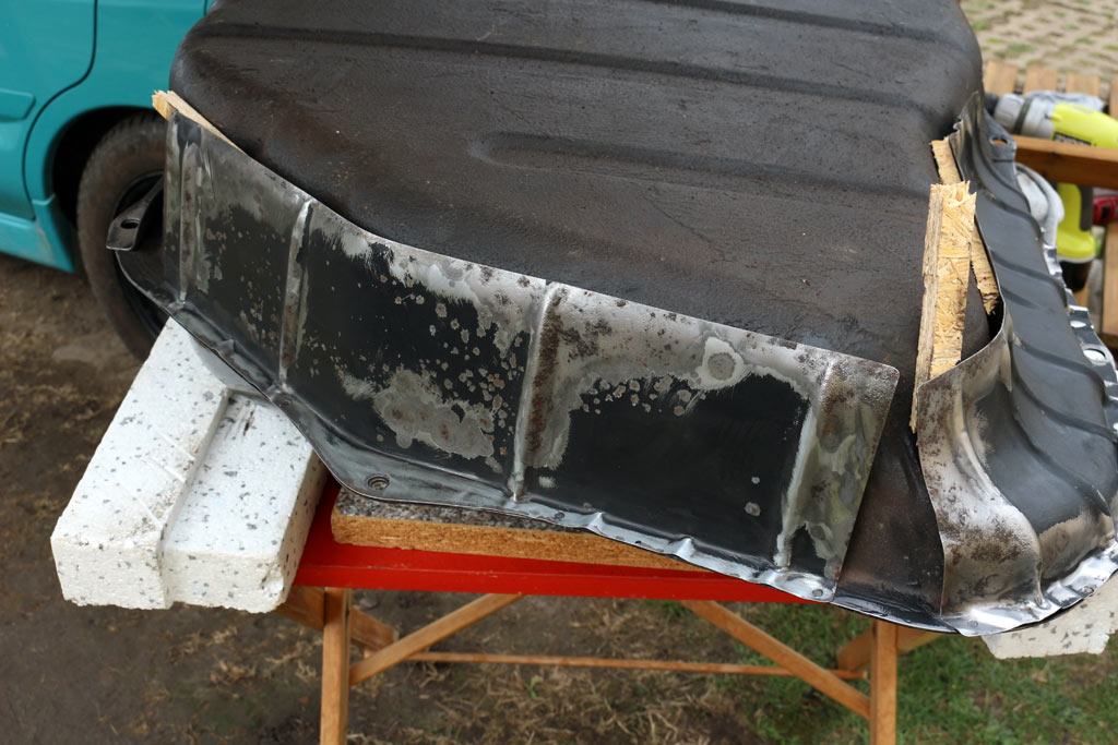

      Hitzeschitzbleche

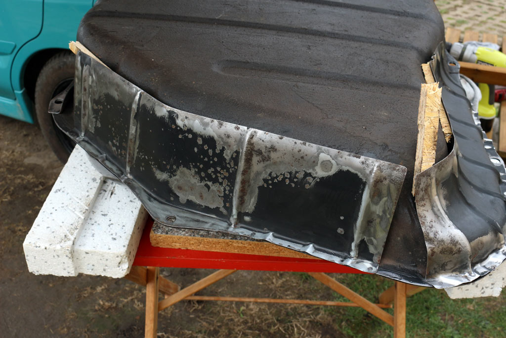

      Hier mal ein Bild besagter Bleche:
      Mittlerweile sieht der Tank nach zwei mal lackieren so aus:

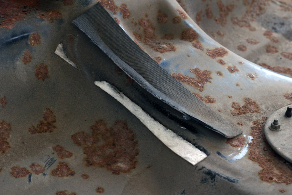

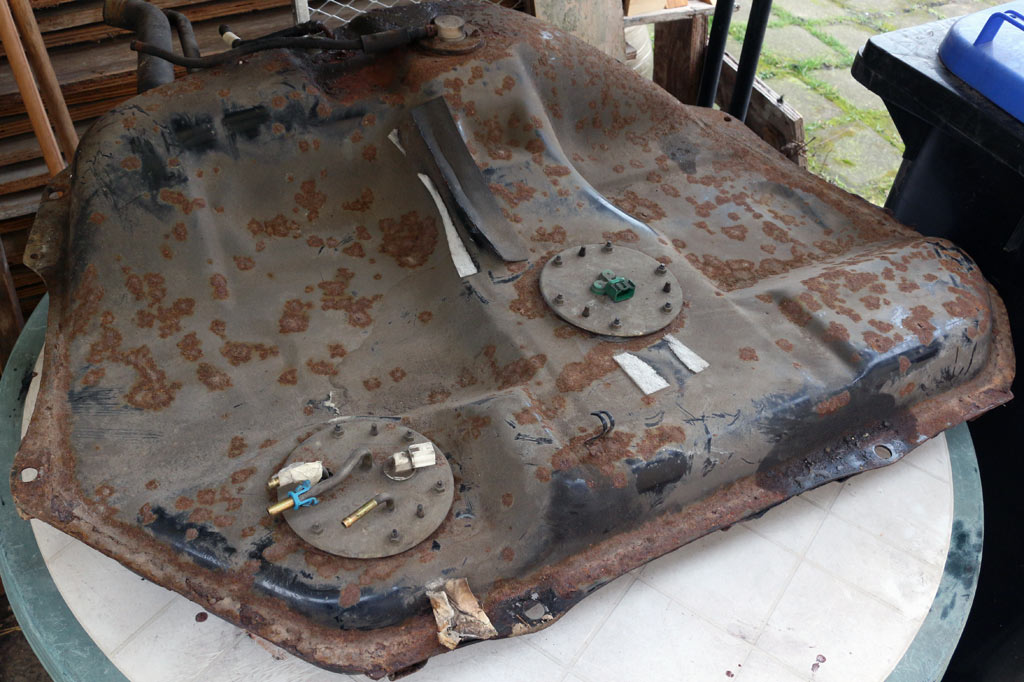

      Am alten Tank ist ein spezielles Material in Streifen verklebt, dass ein Scheuern des Tanks an der darüber liegenden Karosserie abfängt.
      Es handelt sich auf jeden Fall um irgendeinen Kunststoff, der kein Wasser zieht. Im ASA ist das Material nicht verzeichnet, deswegen konnte ich es auch nicht bestellen. Hier mal zwei Bilder dazu vom alten Tank:
        123,61 kB, 1.024×683, 48 mal angesehen
        146,11 kB, 1.024×682, 50 mal angesehen
      Von der Optik schaut es aus wie Teflonband.......... ?( ?( ?(
      Es hat eine gewisse Dicke, kann auch gedrückt werden. Wenn Teflonband das kann (ich kenne es nicht), dann hätten wir es ja schon.
      Teflonband gibt es in verschiedenen Stärken und es hat ein solches Gewebe.... Ob es allerdings das Richtige ist - das weiß ich leider nicht. ?( ?( ?( °°%sor
