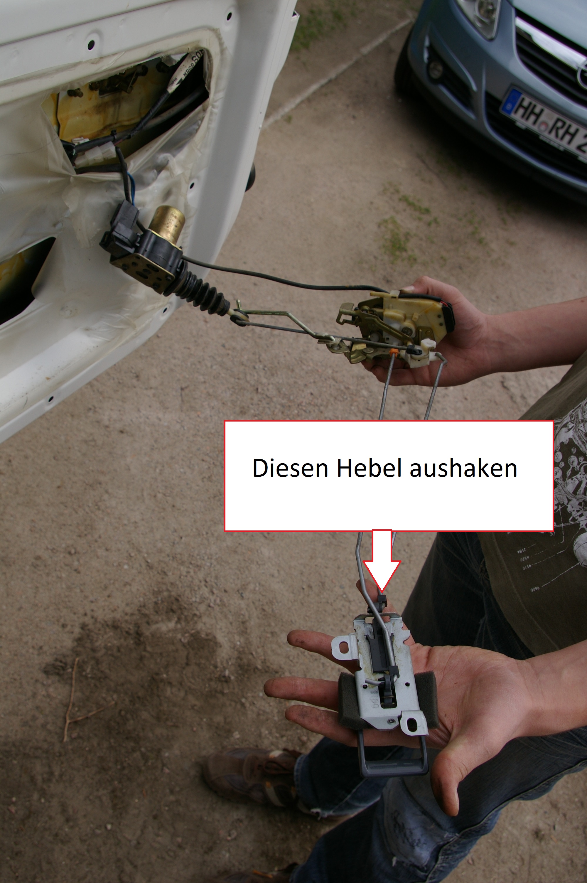

      @ grossmeister Blubb ich bräuchte bitte den Stellmotor der Zentralverriegelung von der Heckklappe
      Was geht nicht mehr? Wir hatten auch das Problem, dass die Hecktür mit der Zentralverriegelung nicht mehr schloss. Bei uns reichte es, die Anzeige, ob die Tür offen oder verriegelt ist, auszuhaken.
      Das ist ne Feldreparatur unter feindlichem Sperrfeuer und Granatbeschuß, also wenn es schnell gehen muss bevor dich das nächste Ding trifft. X(
      Kann man mal zum probieren machen, aber dauerhaft ist das ja wohl keine Lösung. Irgendwas ist da schwergängig, Gestänge zerlegen, Gelenke und Drehpunkte entrosten, dann braucht da auch nichts ausgehakt zu werden.
      Hab ich alles probiert. Fetten, reinigen hat nichts gebracht. Es scheint sich das Plastik eingeschliffen zu haben, sodass die Anzeige nicht mehr frei läuft.
