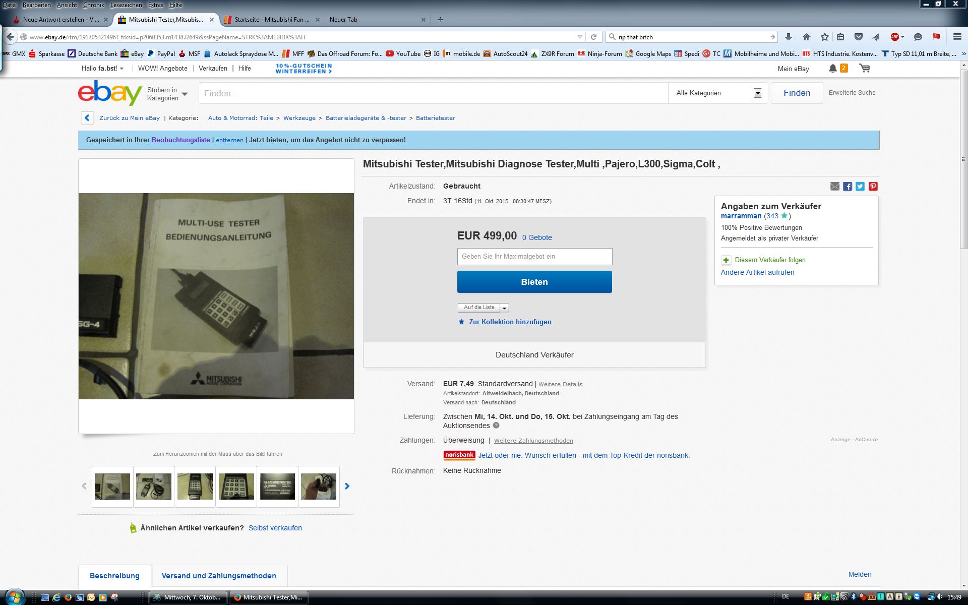

      MUT I wird Dir nicht viel nutzen, da die Software nur bis 89 geht !!!!!!!!!!! Also nur für den Pajero L040 zu gebrauchen.............
      Hier haste ein MUT I:
      ebay.de/itm/191705321496?_trks…geName=STRK%3AMEBIDX%3AIT
        259,6 kB, 1.920×1.200, 27 mal angesehen
