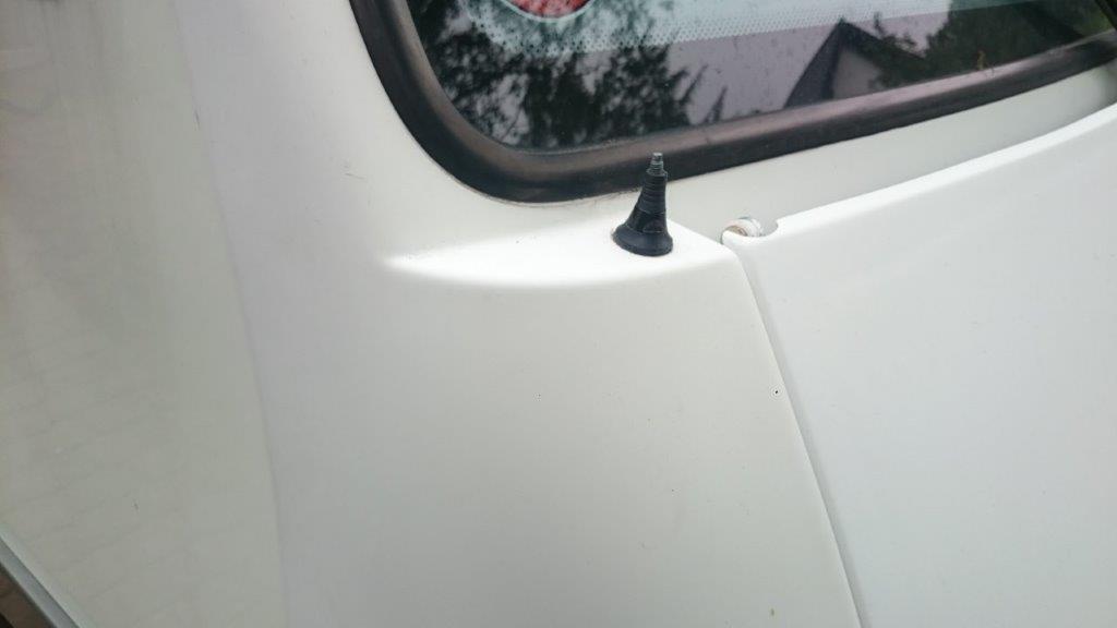

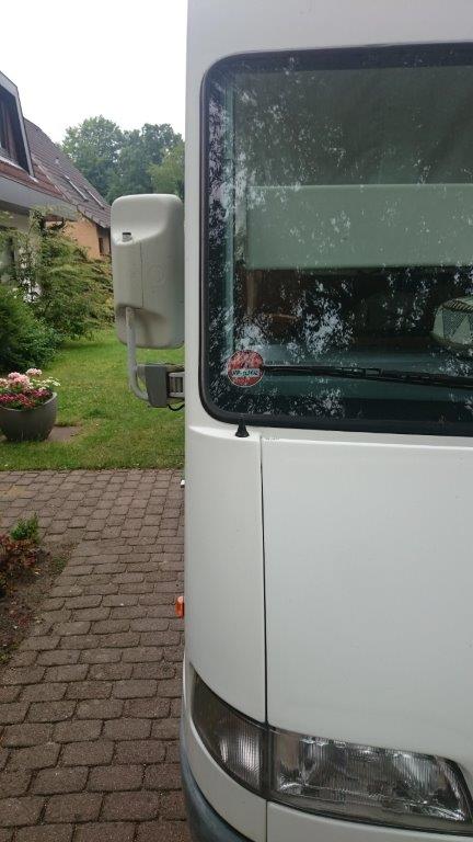

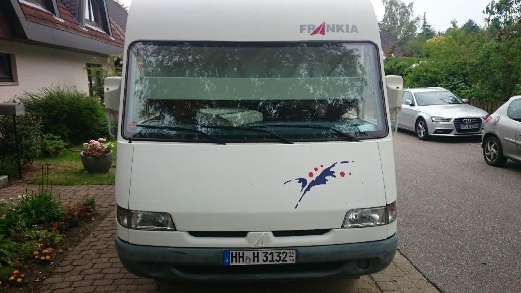

      jo, es handelt sich um einen Frankia, Bj. 2001. Irgendwie habe ich -vielleicht bin ich zu altmodisch- ein besseres Gefühl bei einer Aussenantenne. Stelle mir vor, dass da der Empfang einfach besser ist.
      Anbei die Bilder, wo man den Einbaupunkt sehen kann.

      Der Einbaupunkt ist ja mal nicht schlecht. Guck mal wie weit du innen platz hast, dann kannst du ne normale Stabantenne nehmen. Wenn kein Platz ist, bleibt nur so´n Gummipimmel...
