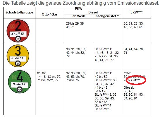

      Wenn ich mir die Daten vom GTÜ-Plakettenrechner anzeigen lasse, sollen wir unter 14.1 den Wert 0416 haben.
      Der TÜV-Rechner sagt auch, das ein Pajero mit 6G72-Motor eine grüne Plakette haben soll.
      Laut der Tabelle hier, gibt es die Schlüsselnummer 91 nur für LKWs nicht für PKWs.
      Was ist nun richtig??? Oder hat jemand einen Vergleichsfahrzeugschein?

      Zur LKW Frage: Ist das Auto mal aufgelastet worden? Was hast du unter zulässiges Gesamtgewicht stehen? Wenn da irgendwas über 2800 Kg steht, kann das LKW Nümmerchen richtig sein. Ist aber doch auch egal, mit 91 bekommst du doch die grüne Plakette... §§unschuld
