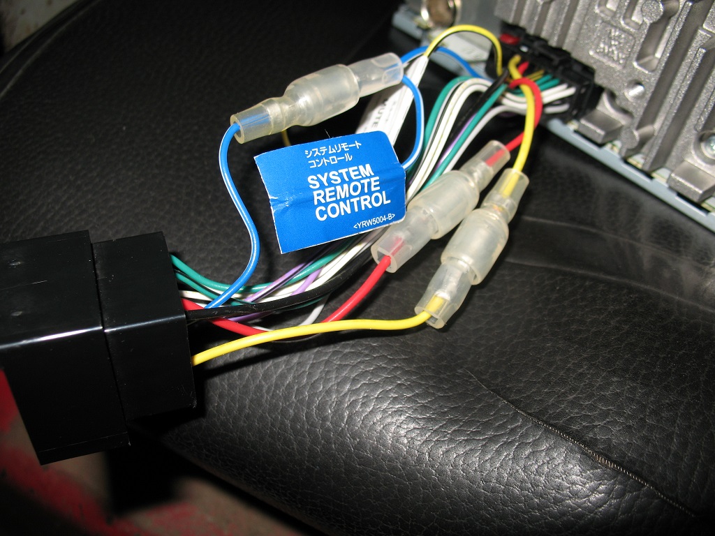

      Das Kabel am PIONEER Radio kann man ja auch umstecken, gelb auf rot und
      umgekehrt. Auch das habe ich in allen Varianten probiert. (auch vorher
      und in der Cordia)

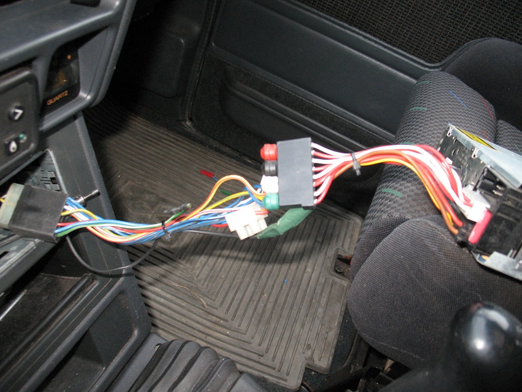

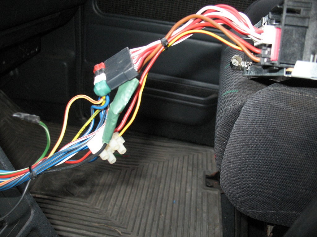

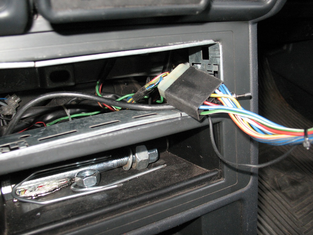

      Hier mal Bilder. Ich weise darauf hin, dass der "Selbstbau-Adapter" nicht von mir ist!
      Bild 4820_1
      Der Pioneer / ISO Adapter - Original (gelb auf gelb / rot auf rot / el. Antenne ) alles unberührt
      Bild 4821_1
      Der "Selbstbau-Adapter"
      Bild 4822_1
      Ein teil vom Pajero Radiostecker. Gut zu sehen, die Masse - ein dünnes schwarzes Kabel, welches vom Adapter in den Schacht läuft.
      Bild 4824_1
      Der "Selbstbau-Adapter" nah. Das blaue Kabel ist mit gelb verbunden, rot auf rot - Alles so, wie im Space Wagon auch (dort ist ein gekaufter Adapter von zwei Space Steckern auf zwei ISO Stecker)
      Ich weiß allerdings nicht, wo das Massekabel angeschlossen ist. Es verschwindet im Schacht und wenn man zieht ist es fest. Ich kann aber nicht sehen, wo es festgemacht ist.
