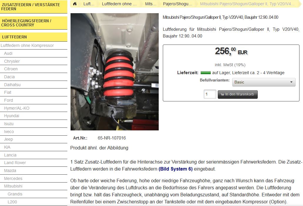

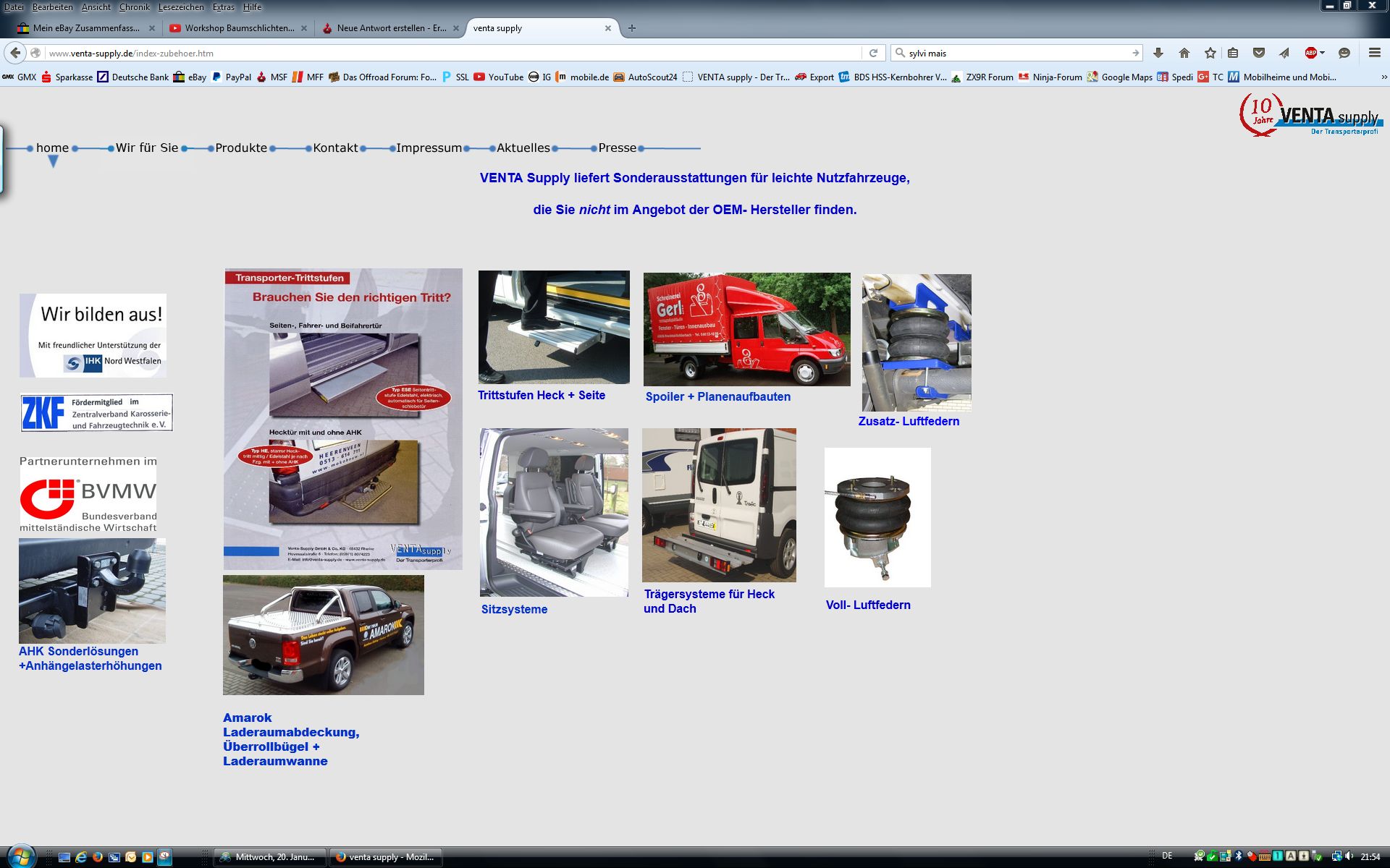

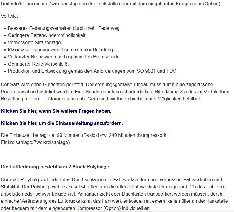

      So Leute jetzt wird auch hier endlich ernst....
      Ich habe eine Firma nach meinem Geschmack gefunden. Diese Firma verbaut zusätzliche Luftfederungen oder gleich komplette Luftfahrwerke:
      venta-supply.de/index-zubehoer.htm
      Derzeit wird ein Konzept für mein TC erarbeitet und ein Angebot erstellt um einen VW T5 Transporter unserer Firma umzubauen. Dieser T5 erhält dann die Zulassung statt bisher 2,5 to dann 3,5 to Anhängelast zu ziehen. Ein extremer Gewinn an Fahrkomfort ist durch die Luftfederung auch gegeben und ich werde mir einen Testwagen von denen stellen lassen um das Ganze ausgiebig zu testen.
      Ich werde berichten......
