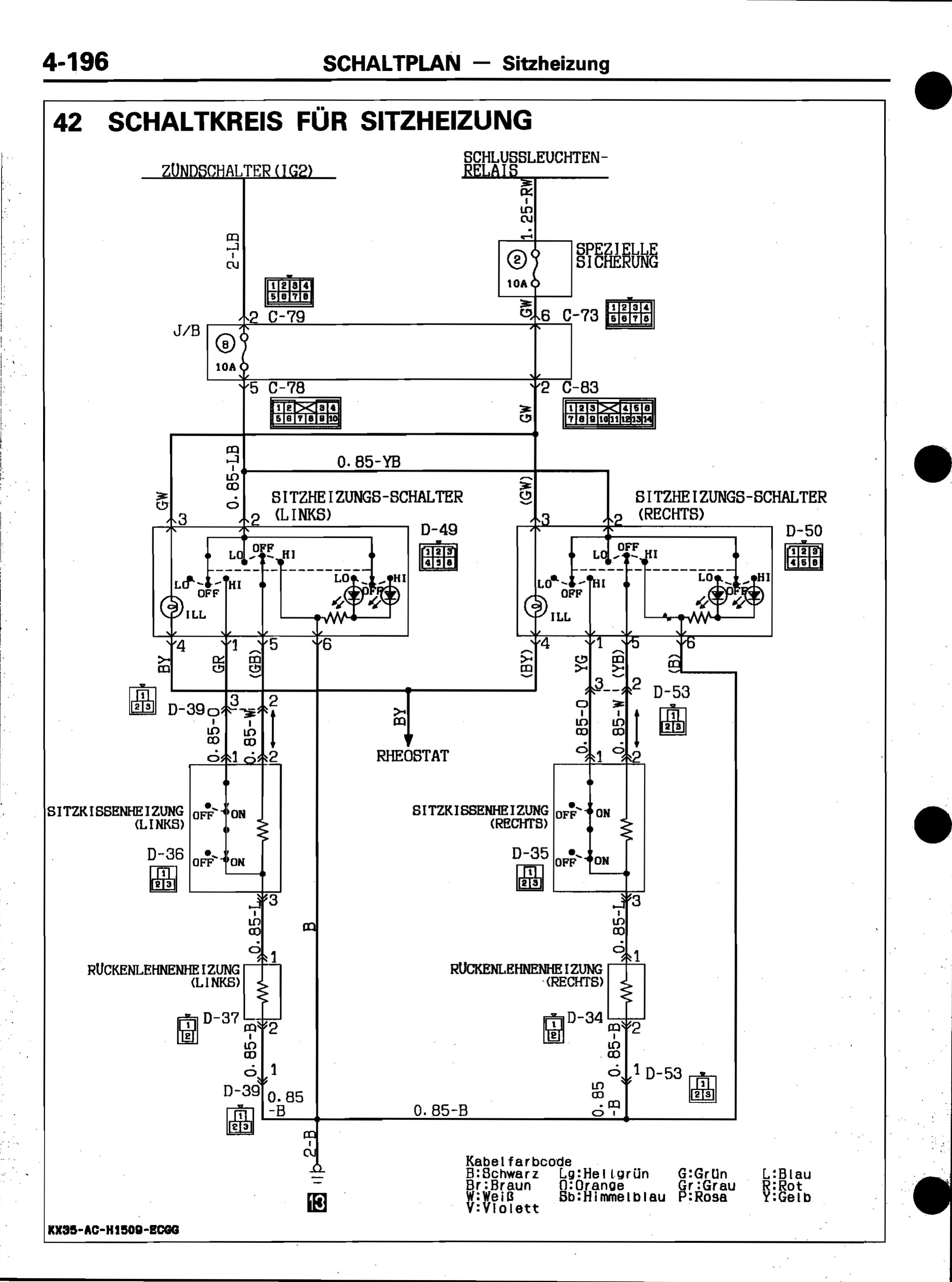

      Heute was dann wirder soweit......Ich war wieder mal in der Werkstatt....
      Nun hab ich mal die neuen Sitze probeweise mal reingestellt. Sicher passen die, aber ich wollte wissen ob die Sitzheizung funktioniert bevor ich den Teppich komplett reinpfriemel.
      Nun das geile ist ja das der komplette Kabelbaum für die Sitzheizung und Schalter schon vorhanden ist. Die Orginalschalter samt Konsole hab ich auch da.
      Aber irgendwie komsch die ganze Sitzheizungsgeschichte.... :whats
      Wenn ich auf LO oder HI geschaltet hab, ist irgenwie nicht wirklich von Sitzheizung zu sprechen. Wenn ich nur die Hand auf den Sitz lege spüre ich schon das es Heizt, aber von einer Heit´zung ist da nicht die Rede...
      Dann hab ich mir gedacht ok, lass es mal ne weile laufen, vielleicht wirds was nach ner gewissen Zeit.
      Auch nix.
      Dann hab ich die Matten durchgemessen, alles OK. Die Ohmwerte sind wie vorgeschrieben. Spannung kommt auch an.
      Ach, dachte ich mit, setz dich einfach mal rein und dann schaltest ein.....siehe da....es funzt...alles wurde Warm... :thumbup:
      So nun hab ich dann doch ne Frage zu den Doppelten "Thermostaten" die da in der Sitzmatte drinstecken sollen.
      Sind das wirklich Thermostaten oder sind das Schalter die die Matten auf Stufe HI erst freigeben wenn man vollflächig drufsitzt?
      Somit könnte ich mir die zwei Schalter als Sicherheit vorstellen, das eins links und eins rechts der Sitzmatte verbaut ist.
      Und erst wenn beide Backen vorhanden sind und wenn man durch das Gewicht tief genug sitzt, schaltet es auf Stufe HI frei.
      Denn wenn ich nicht drufsitze, ist HI Heizleistung gleich LO.....

      die Thermostaten heissen MM2-392 Y291.
      Hab da auch mal was gefunden und sah nach PTC aus (also Kaltleiter)
      Allerdings laut Schaltplan ist das wohl eher ein Bimetallschalter, oder so ähnlich, oder sogar ne kombination.
      Hab das damals leider nicht genauer untersucht.
      Die zwei Dinger sind je einer für Sitz und einer für Rückenlehne.
      Sie werden da unten von der Umgebung gekühlt und von ner kleinen Heizwicklung im jeweiligen Stromkreis gewärmt. (also so würde ich mir das jedenfalls erklären).
      wenn es richtig kalt ist, dann heizt das auch ordentlich gut, im allgemeinen ist es mir aber auf Dauer zu warm (bei Hi).
      Und sie wirken überhaupt "nur" in der hohen Heizstufe.
      Vom Schaltbild her sind sie aber beide im Sitzkissen eingebaut. Die Heizungen sind auch Prallel in Reihe nach beiden Schaltern bzw. Thermostaten geschaltet. Von daher ist es schwer zu glauben das jeweils einer für je Matte gedacht ist..... :whats
      Ich hab das jetzt noch nicht ausgiebig getestet wie das wirklich funzt, aber heut abend weiß ich mehr. Im Prinzip ist es auch wurscht, solang sie überhaupt funktioniert die Sitzheizung. Aber interessieren tut es mich schon...... :rolleyes:

      Das stimmt schon, die sind beide vorn im Sitzkissen, und sie steuern auch Sitz und Lehne gemeinsam.
      Aber, sie werden von unterschiedlichen Stromkreisen beheizt. Das eine vom Sitzstrom, das andere vom Lehnenstrom.
      Warum das so separat gemacht wurde, tja?
      Wahrscheinlich gehen die davon aus, das mal ein Kissen ausfallen könnte... dann heizt das andere trotzdem nicht voll hoch, weils ne eigene Regelung hat.

      Weiß nicht....entweder halte ich mich zu sehr an dem Schaltplan fest, oder es ist irgenwie so wie es sagst. Leuchtet mir nicht ein wie ein Schaltkreis von der Lehne in den Sitz kommen soll wenn der, ich sag es mal so, Sensor im Sitz sitzt. Und auch wenn nur einer davon ausfällt, dann geht eigendlich keine Heizung mehr. Laut schaltbild.....
      Als Thermostat kann ich mir das Schaltbild nur als Redundaz vorstellen. Als Schalter, wenn keiner drauf sitzt, das die HI Stellung nicht aktiv ist........
      Ooooooder, der Schaltplan ist einfach bescheuert dargestellt...... :rolleyes:
