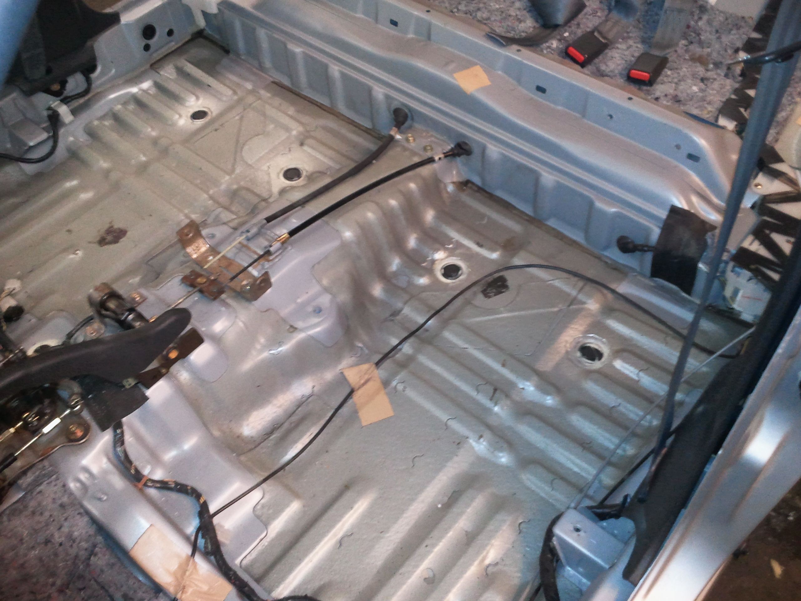

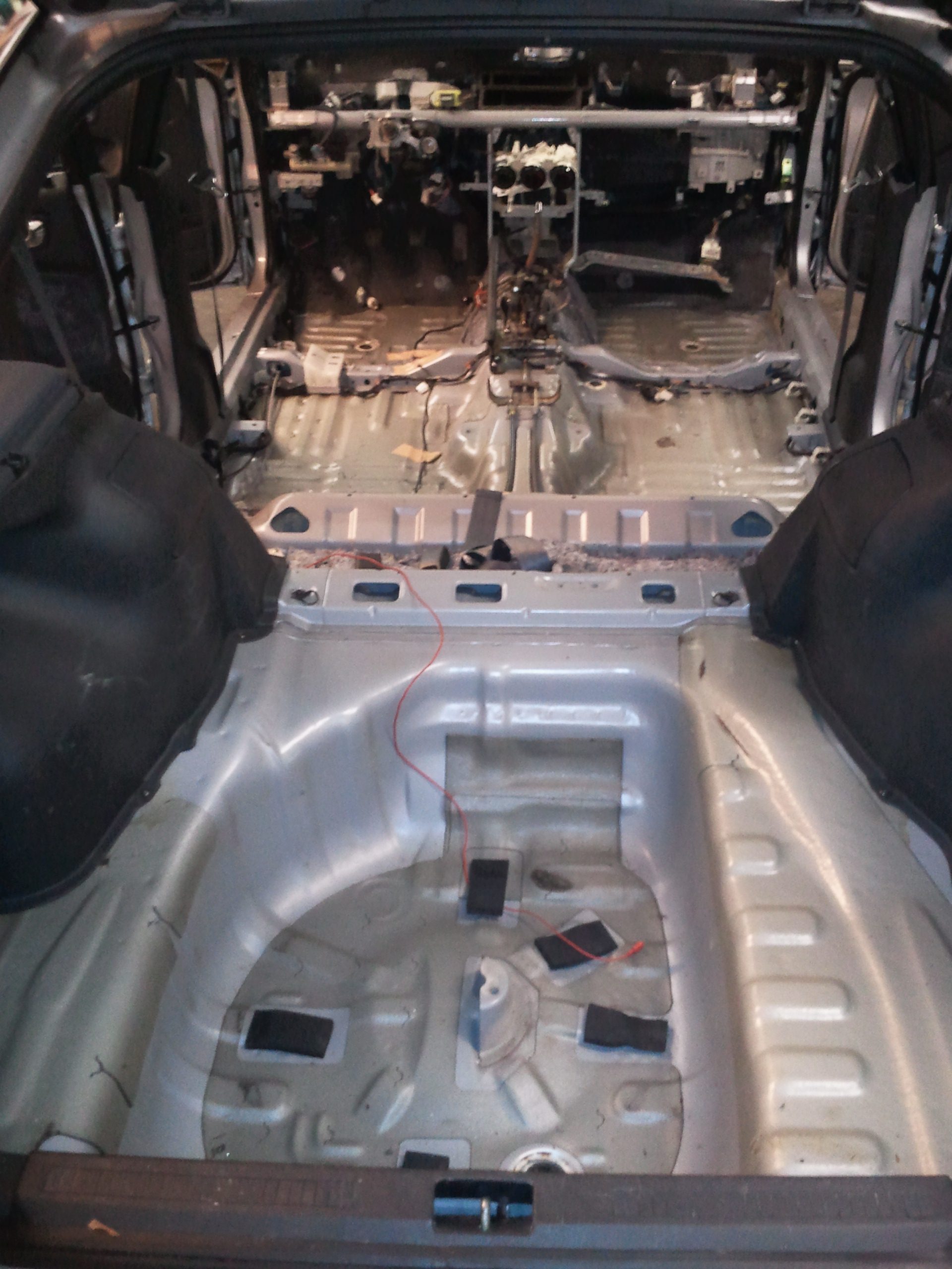

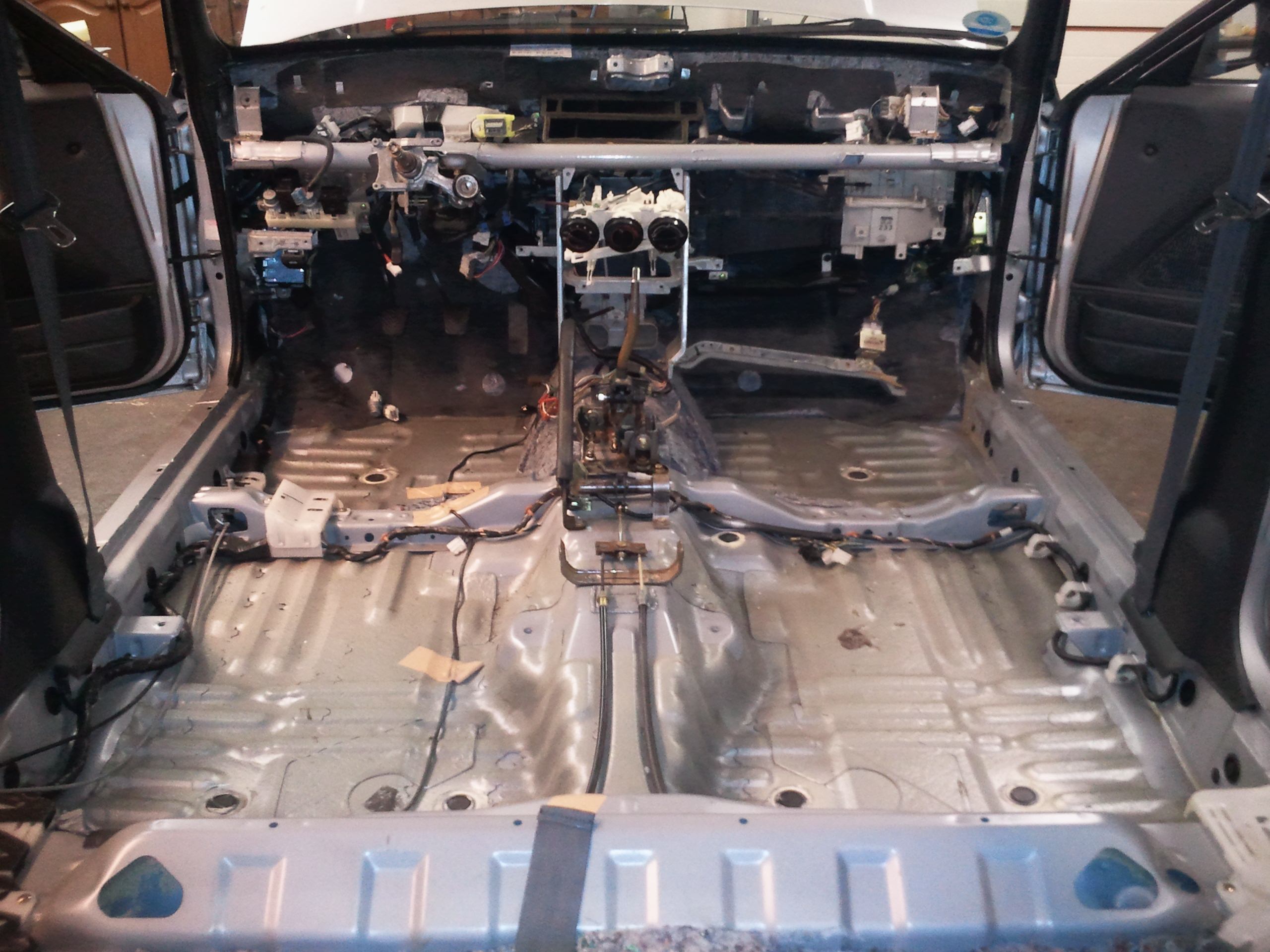

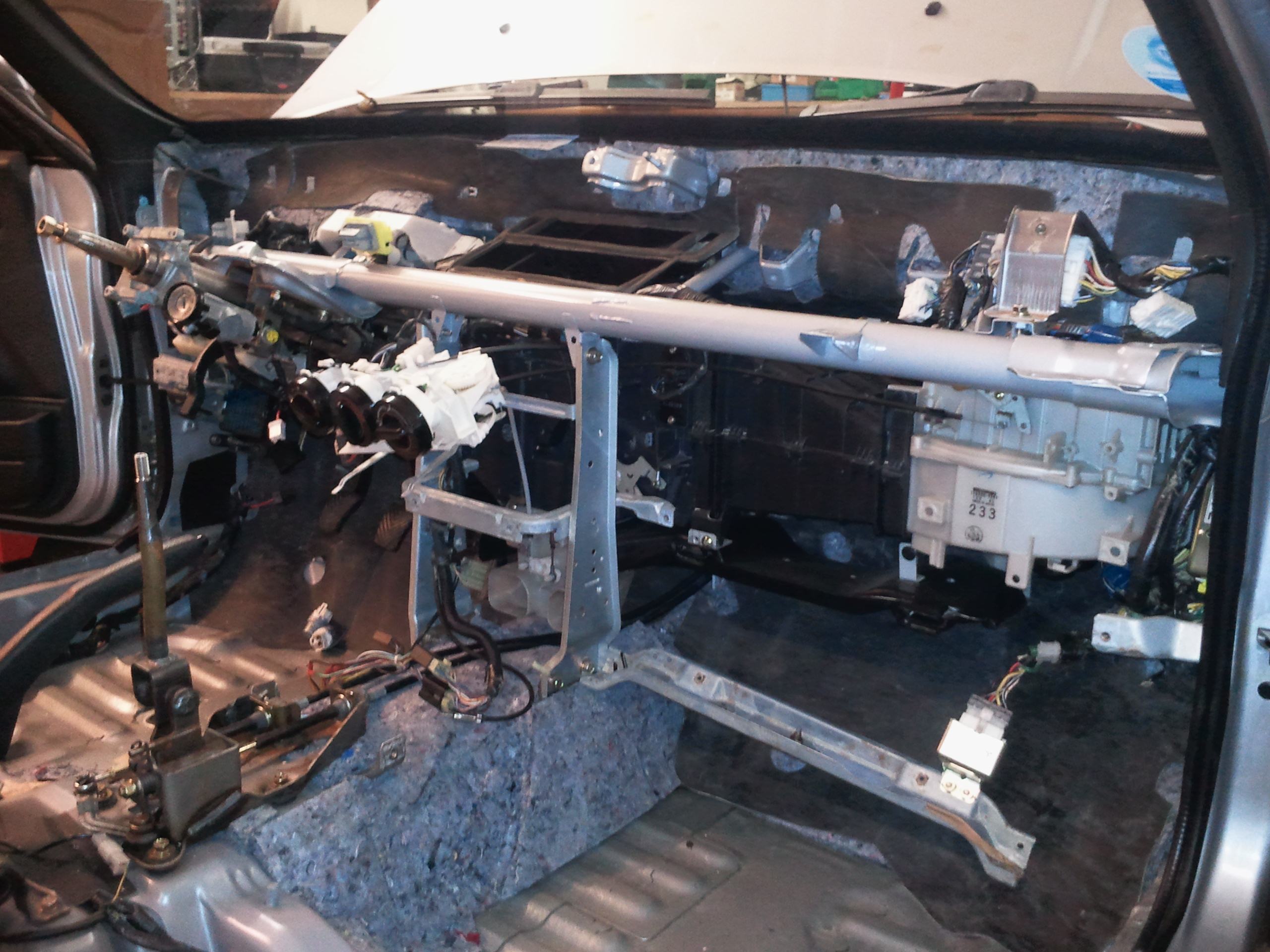

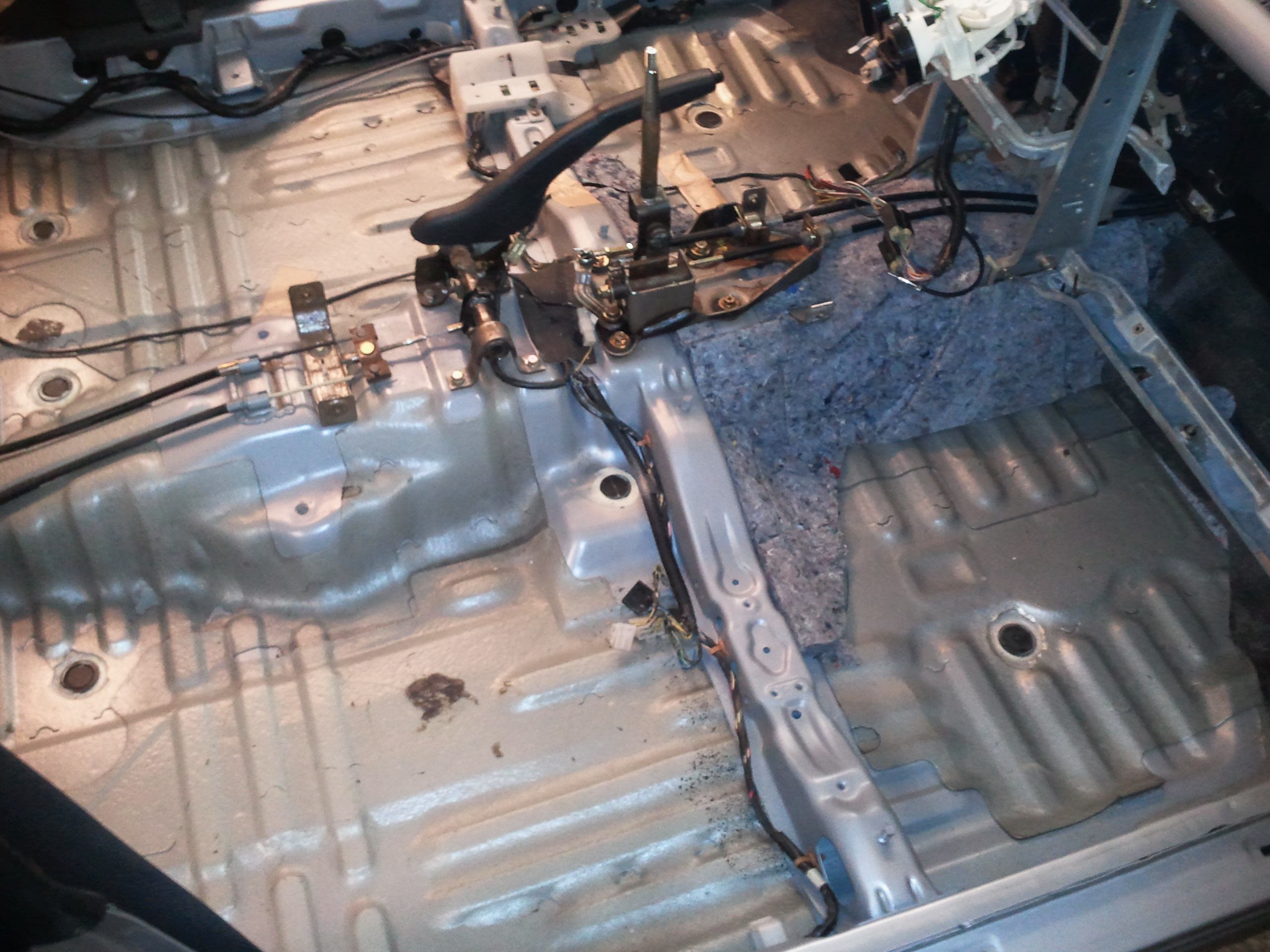

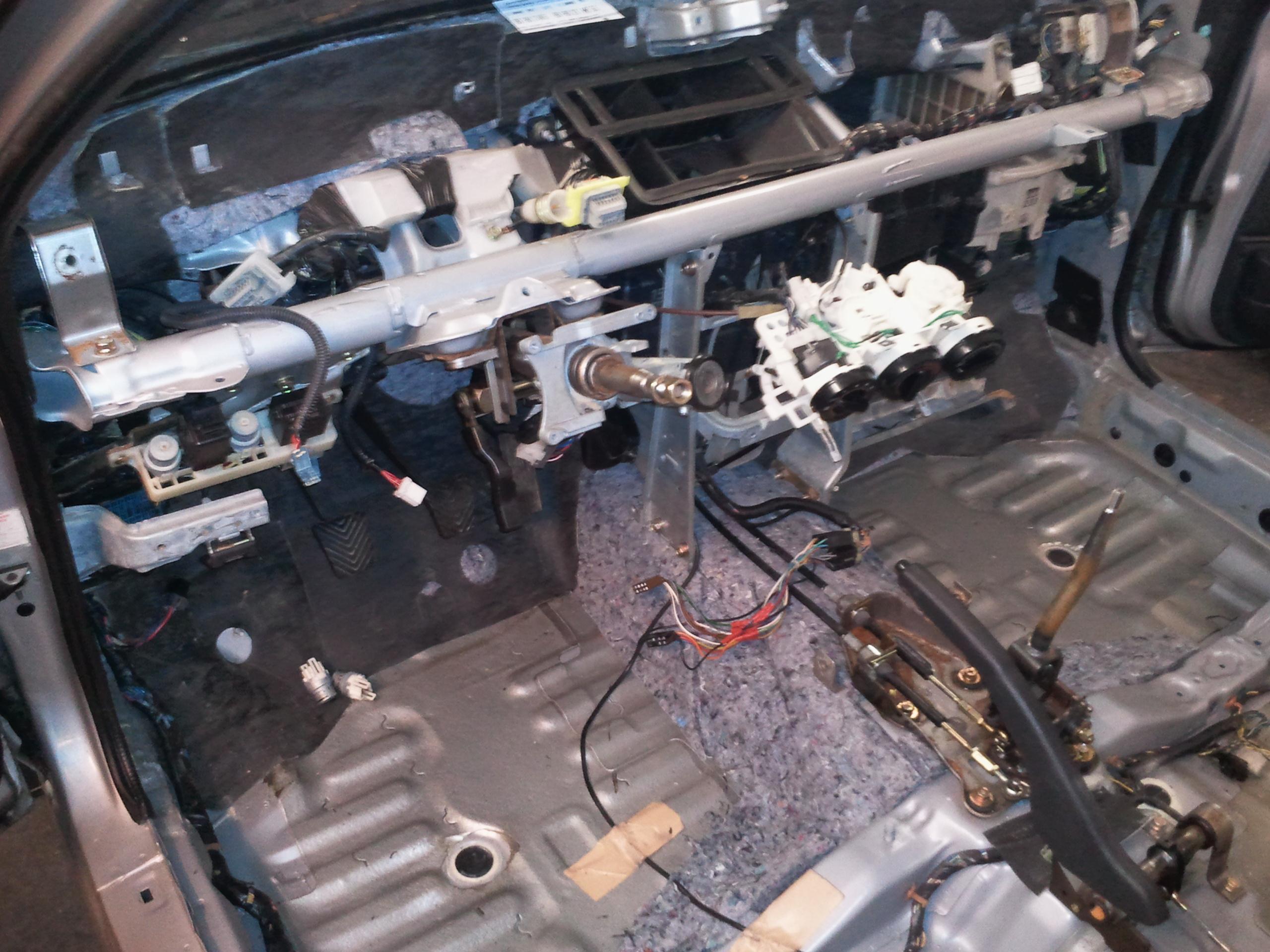

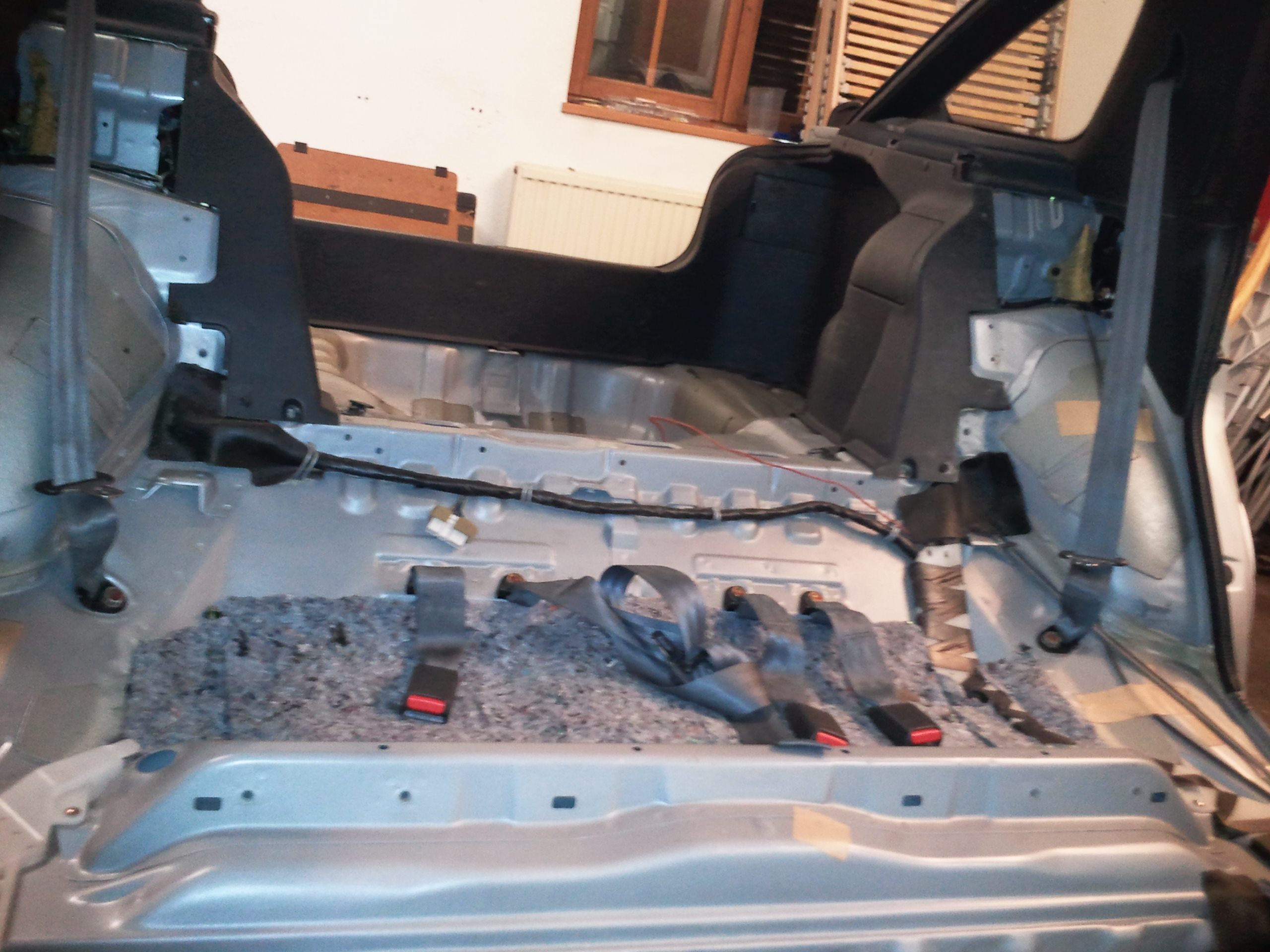

      Den Teppich hab ich rausgemacht um zu sehen was sich da so uner ihm abspielt.....nichts.....wie neu......
      Nun kommen ersma:
      Neue Sitzgarnitur mit Sitzheizung vorne
      Armaturenbrett
      Lüftungskanäle incl. Verteilerkasten usw....

      Das ist also die Lösung für unsere Rostprobleme - einfach mal in den Bach werfen und ne Schlammpackung geben und schon halten unsere Mitsu´s ewig ???????????? §wirr §wirr §wirr §wirr §wirr
      Das versteh ich nicht - pflegste den Mitsu, dann rostet er. Überflutest Du den - dann hält er ewig..............
      Ehrlich gesagt...ich hätt es nicht besser zum ausdruck bringen können.....
      Das Teil ist echt der burner. Dem ist fast alles bumms..... :thumbsup:
      Ich muss mir erstmal ein Tränchen weg wischen.
      Weiß noch nicht, wofür die kullert...
      Ein tolles Projekt!
      Prima Zustand, sehr erhaltenswert!
      Viel Arbeit, aber das lohnt! :thumbsup:
      Nicht nachlassen! :thumbup:

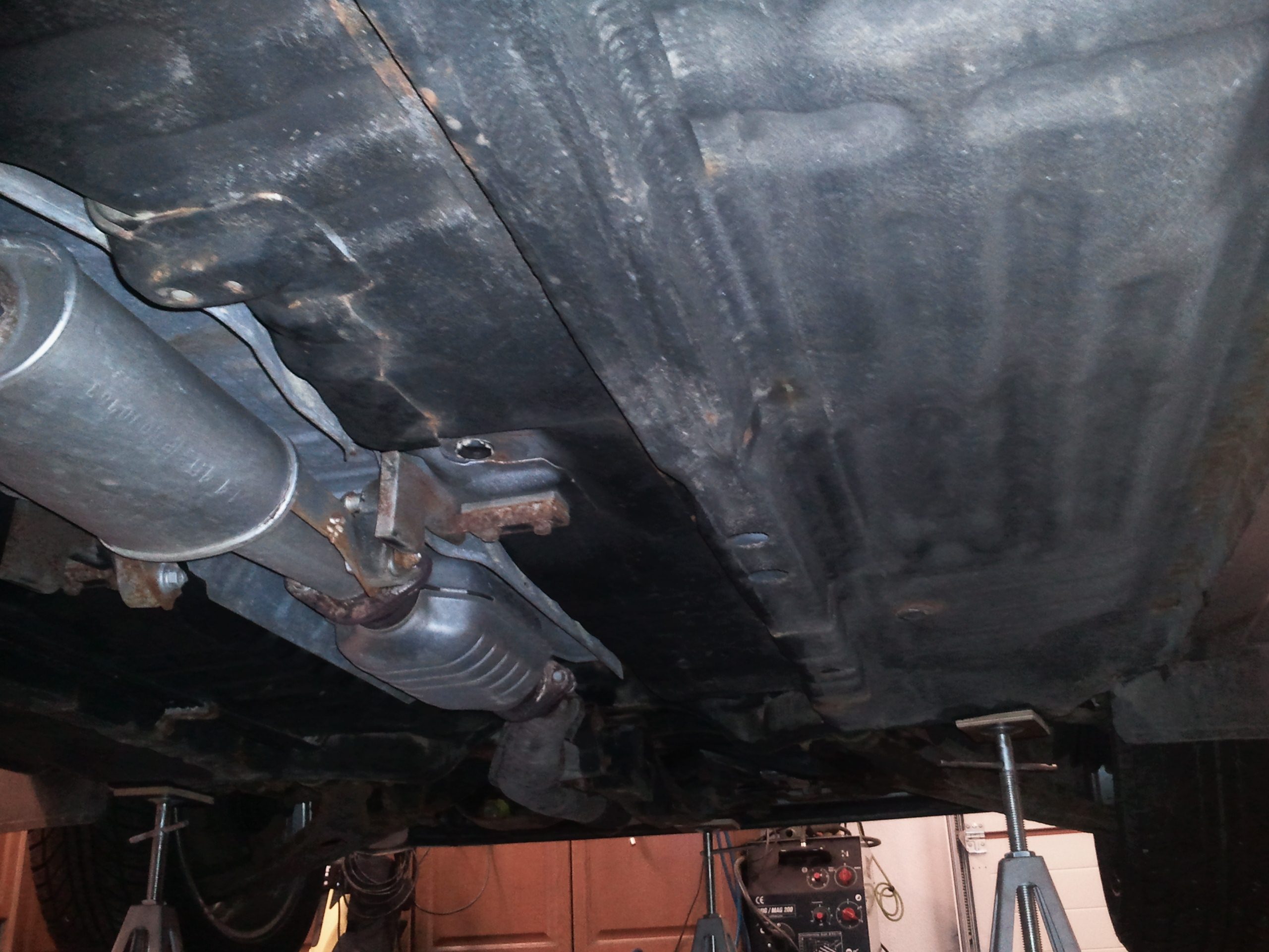

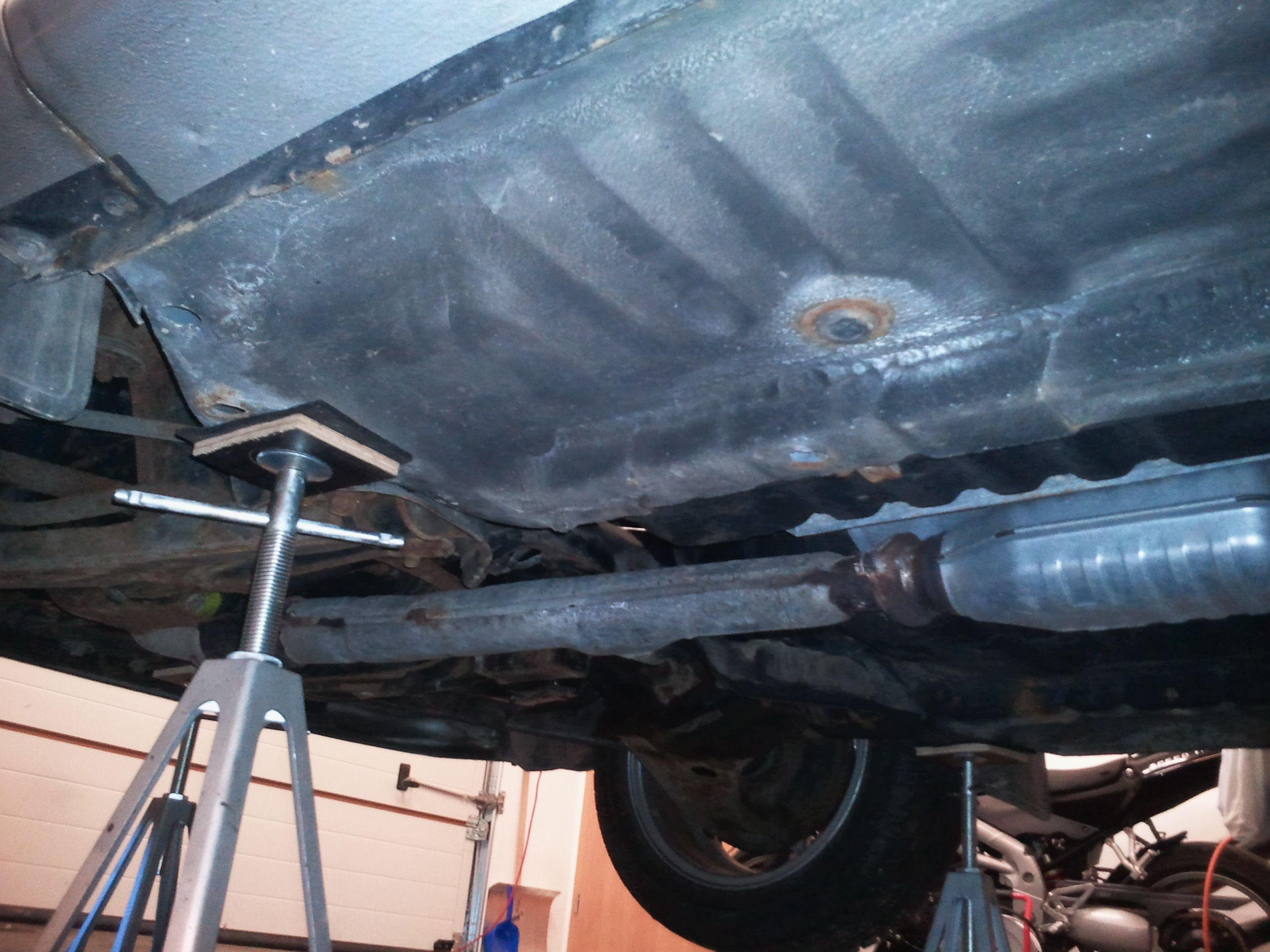

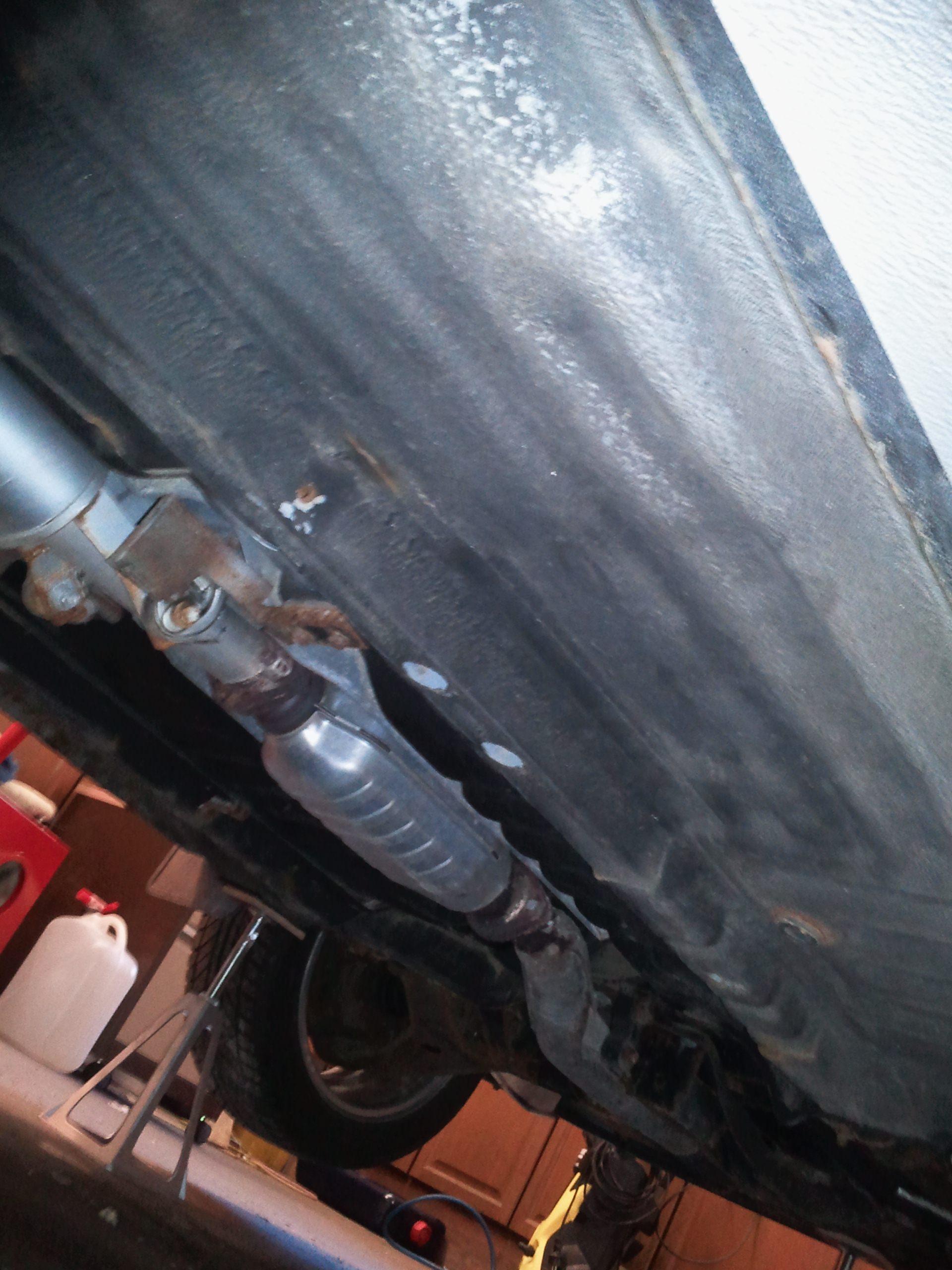

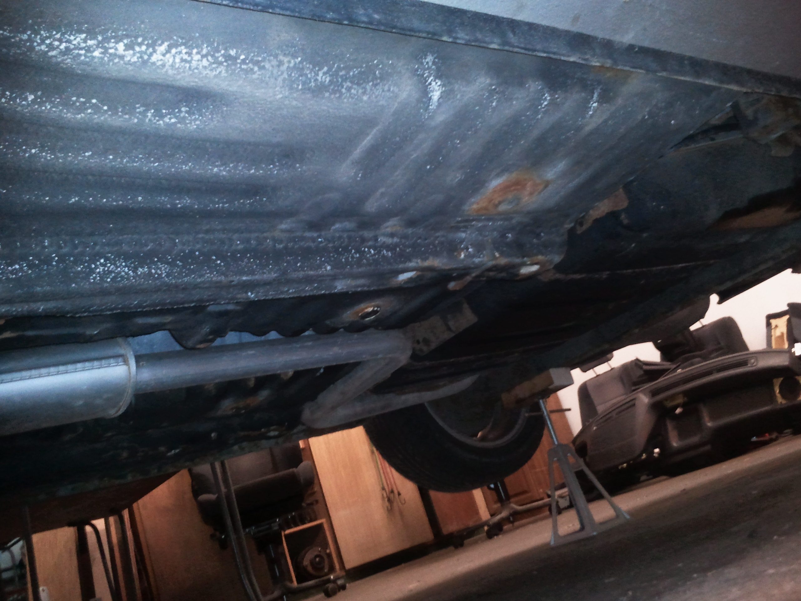

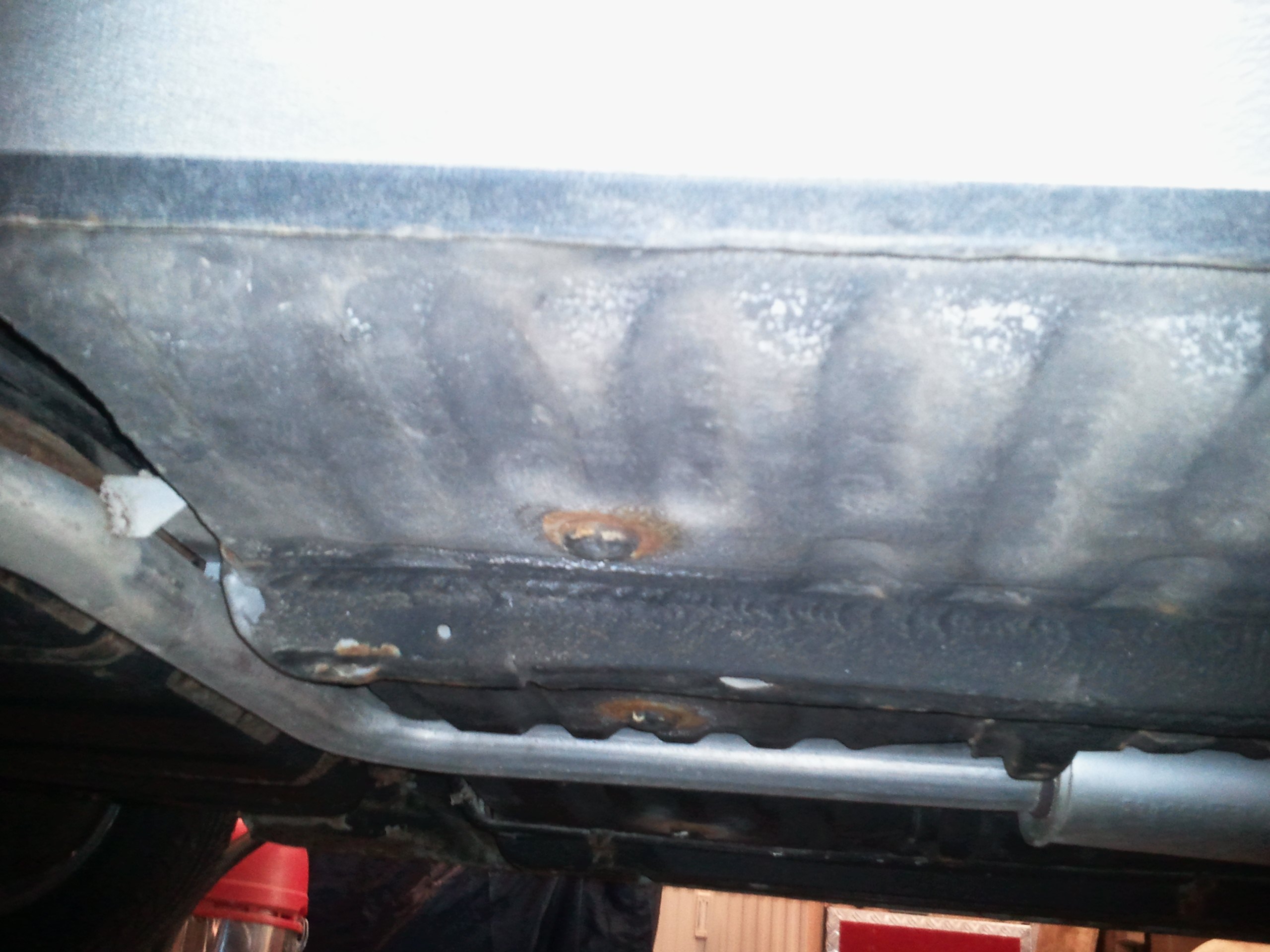

      Ich hab bei dem hier drei Stecker gehabt. N paar Schrauben und schwups war das Brett weg. :thumbup:

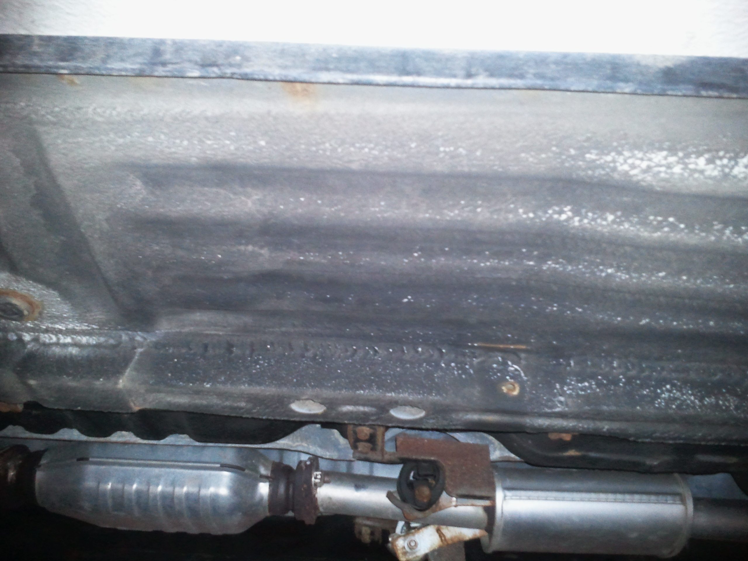

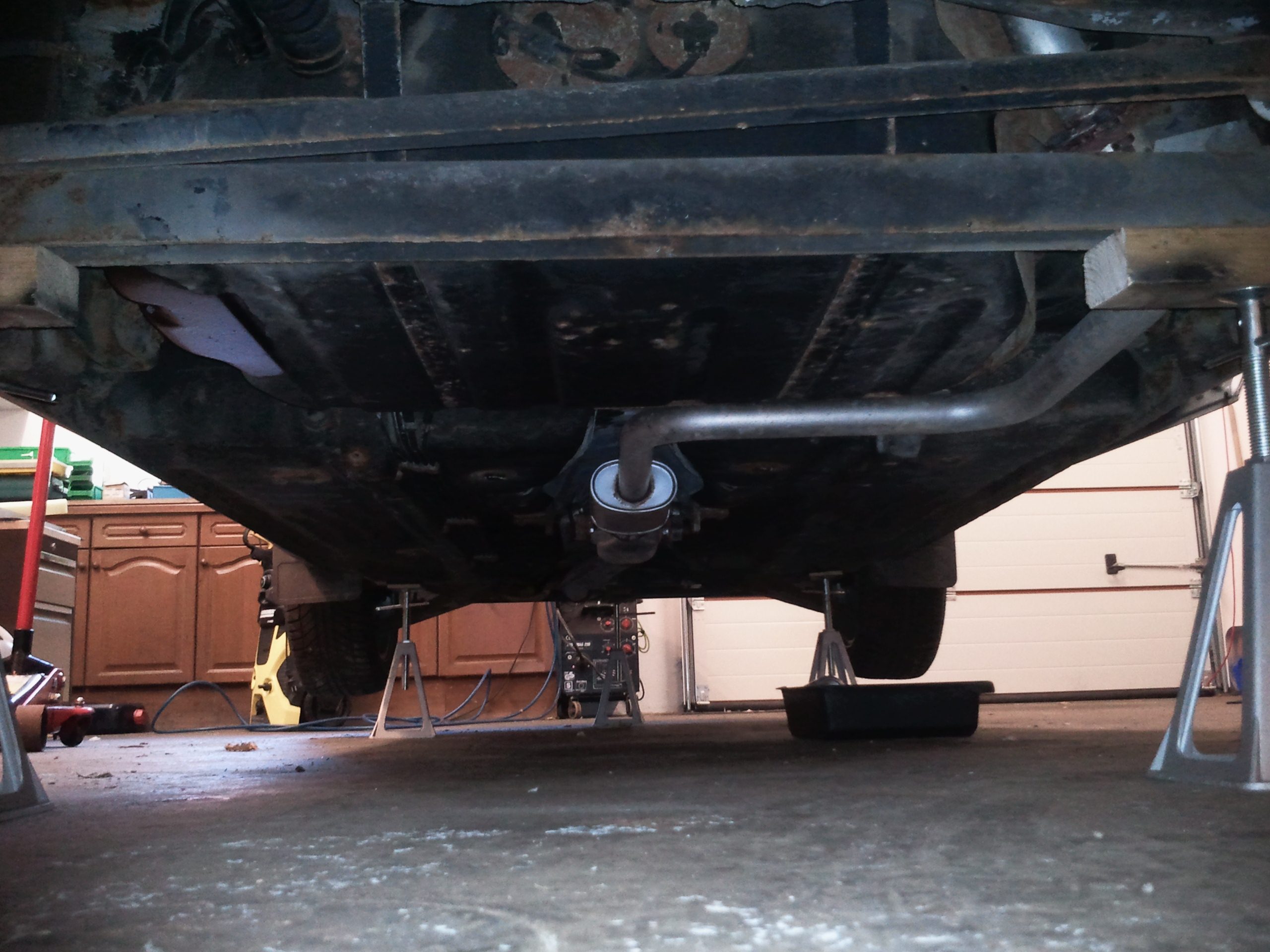

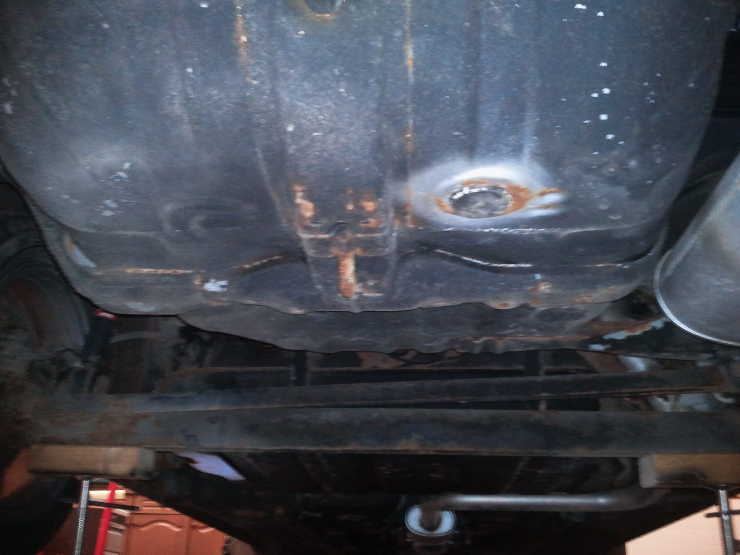

      Von unten sieht er nicht so rosig aus wie im Innenraum, aber ich denke es handelt sich nur um Oberflächenrost das man ziemlich gut in Griff bekommt.
      Aber dennoch nach so vielen Jahren und der Hintergrundgeschichte ist das nichts. Wenn ich blos an meinen T4 denke, da kommt mir das Kotzen. Was der an Löcher gehabt hat irre....
      Den Galant hab ich ja eigendlich nur als Winterauto benutzt. Und hab Ihm noch nie Unterbodenschutz gegönnt. Nicht einmal nach der Überschwemmung.
      Ich denke aber das das gut so war....denn jetzt sieht man wo man ran muß. So wäre es überdeckt und versteckt....
      Jetzt werden ersmal die Rostflecken entfernt und grundiert. Dannach folgt Untebodenschutzwachs.
