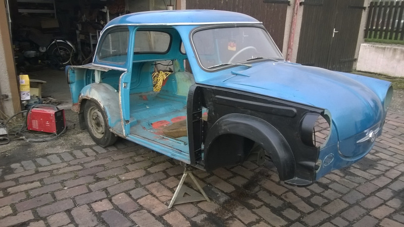

      So mittlerweile war er in einer Werkstatt die mir paar Sachen und Geld abgenommen haben.
      Schweißen, Unterbodenschutz, Hohlraumkonservierung, und die Pappen wieder Anbringen.

      Die Pappen ankleben hätte ich Dir auch machen können - üsch habe noch genuch UHU daheeeeme....... :thumbsup: :thumbsup: :thumbsup:

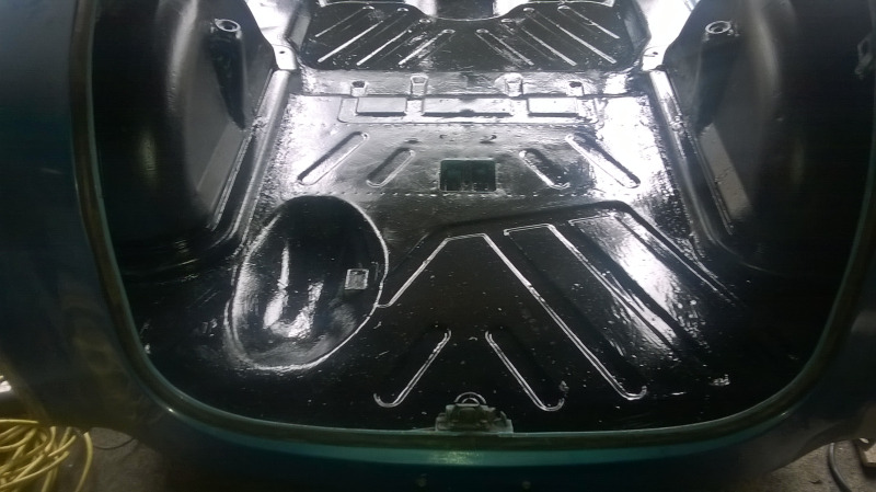

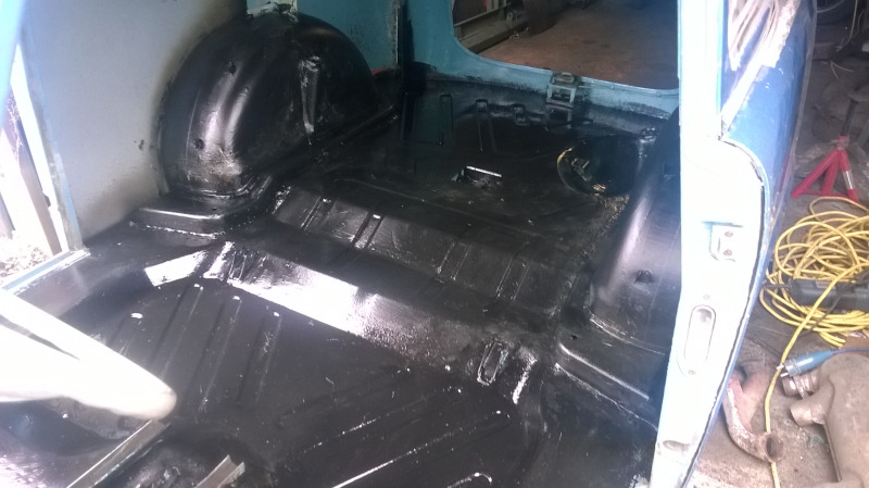

      Am We mal was gegen den Rost gemacht.

      Aaaaaaaaaaaaaaaah schwarz über den Rost drüber gestrichen. Gute Idee - so sieht man die braune Pest nicht mehr..... :thumbup: :thumbup: :thumbup: :thumbup: :thumbup:

      Bitte mehr Input! ;)
      Was genau wurde den gemacht? Die Bilder sehen soweit ja gut aus. :thumbup:
      So lieber Blubb nur für Dich. Hammerite Metall-Schutzlack -Direkt auf Rost. Habe ich auch so gemacht. $finger $finger $finger
      Und Für die Andern, der Rost der da war wurde entfernt, dann alles angeschliffen und mit Hammerite Schwarz Matt Angepinseln.
      Ich hätte auch sprühen können, das hatte aber noch mehr Aufwand bedeutet. Alles Abkleben und bis zu 5 mal sprühen.

      Wenn de dat wirklich nur uff den Rost druffbabbst - dann frisst der sich schön weiter unter dem Anstrich durch´s Metall....... Oder denkste dat is Wundermittel und lässt den vorhandenen Rost wie von Zauberhand verschwinden ??? :zun: :zun: :zun:
      P.S: Zum Glück haste dat ja doch ordentlich gemacht - guter Junge, aus Dir wird nnochmal wat..... §wirr §wirr §wirr §wirr
      Irgendwie hänge ich an dem Gedanken fest, dass ich mit Phosphorsäure/ Rostumwandler erst einmal nach dem Schleifen gearbeitet hätte.
      Ich hoffe, Du bekommst so schnell nicht wieder Probleme mit der braunen Pest! :thumbup:
