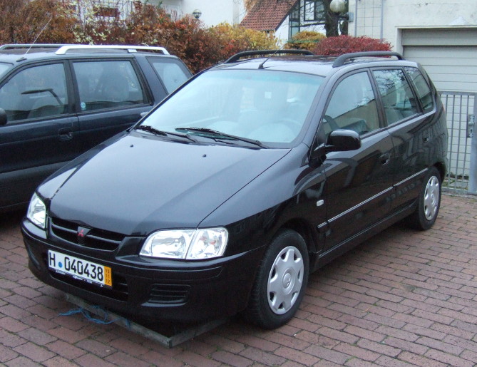

      So, gestern haben wir ihn abgeholt, mit frisch Zahnriemen.

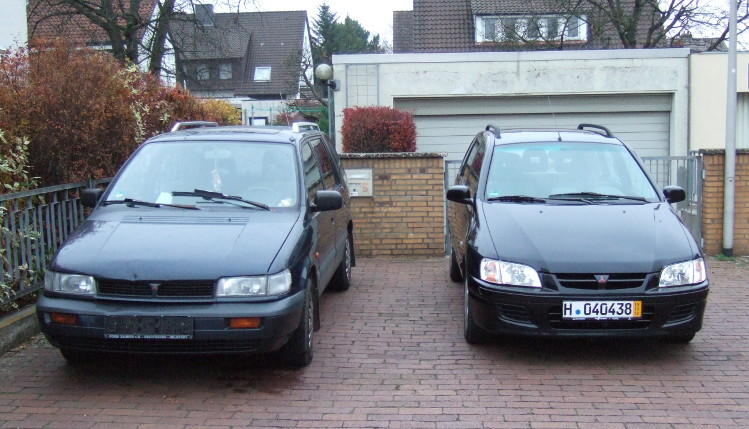

      Links daneben der Grund, warum der Space Star angeschafft wurde. Man bemerke die inkontinente Kühlwasserpfütze. Allerdings im direkten Vergleich schon deutliche Abstriche in Punkto Kofferraumvolumen....naja, wird Madame sich dran gewöhnen müssen. Musste ich beim Abstieg vom Sigma auf den Galant auch.. *schluchz*
      Mit ein wenig Liebe und Pflege wird der ewig unterschätzte SpacStar lange Jahre treue Dienste leisten. Und Du kannst Dich über geringere Unterhaltskosten freuen. Natürlich hat er weniger Platz als der Wagon, ein Sigma Kombi oder auch ein Galant Kombi. Mit dem richtigen Motor und ner Hängerkupplung darf er fast die gleichen Lasten ziehen, wie der Galant und er schafft das auch (deswegen richtiger Motor). Damit relativiert sich für mich das Platzproblem.
      Herzlichen Glückwunsch nochmal und passt gut darauf auf!
      PS: Nebelscheinwerfer müssen aber noch dran! ;) :D
