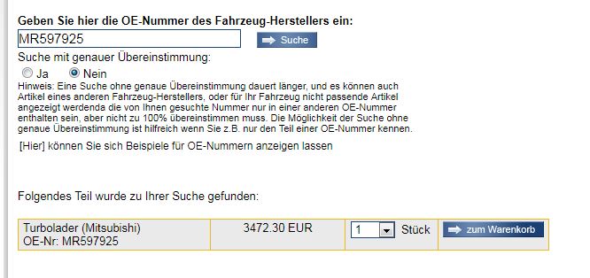

      Das hier wäre einer für einen Classic... ;( ;( ;(
      Waaaaaaaaaaaaaaaaaaaaaaaaaaaaaaaaaaaaaaaaaaaaaaaaaaaaaaaaaaaaaaaaaaaaas 3,5 Scheine kostet der Spaß ??????????? Wow $wooow $wooow $wooow $wooow $wooow $wooow $wooow $wooow $wooow $wooow $wooow $wooow $wooow $wooow $wooow

      Kann ich nicht sagen, Du bräuchstest nach FgSt.Nr. einen ME 201637. Die Nummer ist da nicht verzeichnet. Es gibt beim 2.8er Unterschiede bei den Anschlüssen und ob er Öl gekühlt ist oder Öl und Wasser gekühlt ist.
