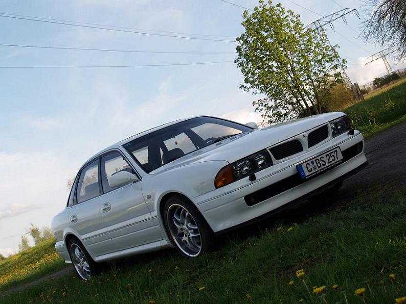

      Mit einer 8x17 ET35 könnte es bei der Limo am Achsträger Hinten eng werden,vor allem wenn man noch breiter als 225 fahren will.
      Habe auf meinem 24V mit Hinterradlenkung eine 7,5x18 ET38 mit 225/40 R18 verbaut. Die sehen auch mit der 16 Zoll Bremsanlage vorn und Kombibremse hinten nicht zu groß aus. :D
      Grüße
        96,17 kB, 794×596, 61 mal angesehen
