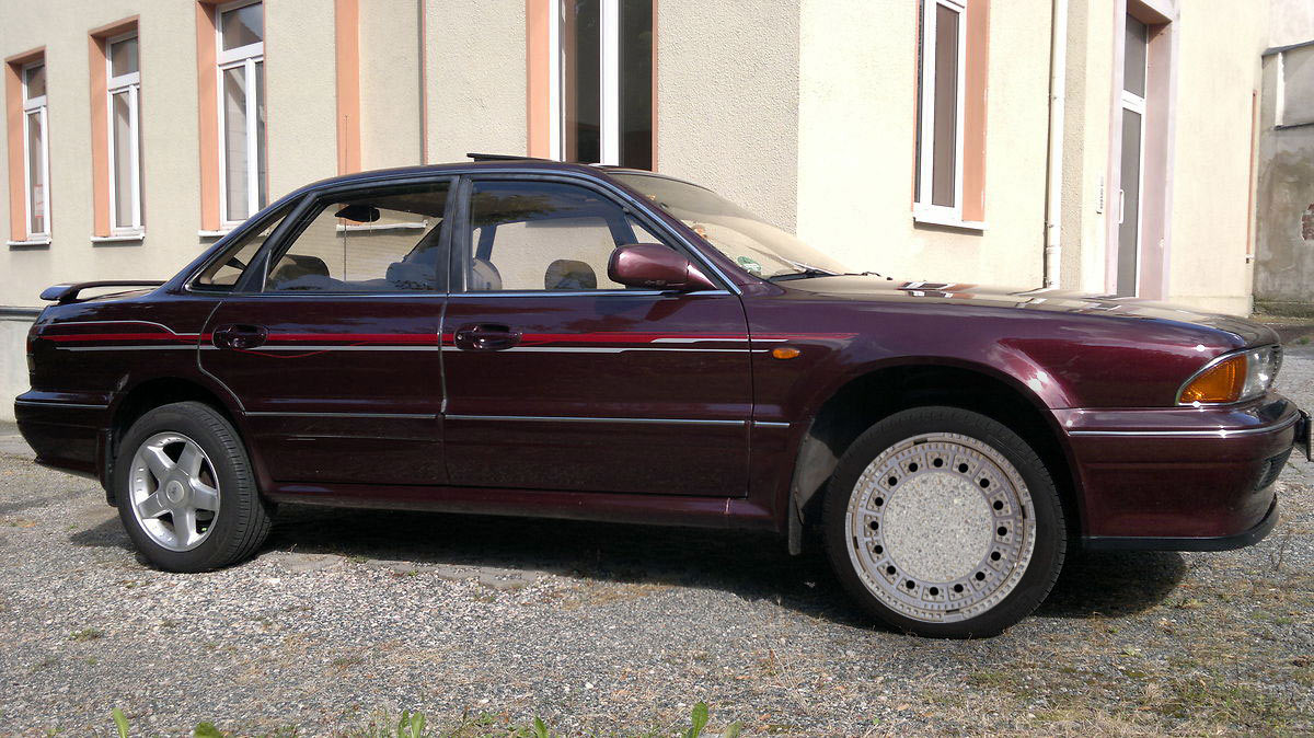

Also könnt ihr mir jetzt nicht 100pro sagen ob die Felgen passen? Mein Siggi ist doch eingemottet und ich kann den leider nicht ohne weiteres die Schuhe ausziehen um nachzumessen.
Schuh ausziehen, würde ich auf keinen Fall. Dazu musst du das Rad abnehmen und dann ist es ausgefedert, und die Achsgeometrie stimmt nicht mehr.
So was misst man immer durch die Fehlgenspeichen hindurch, bei normal stehenden Fahrzeug . -
und eingefedert darf nix schleifen.
oder man verzichtet auf einfedern
