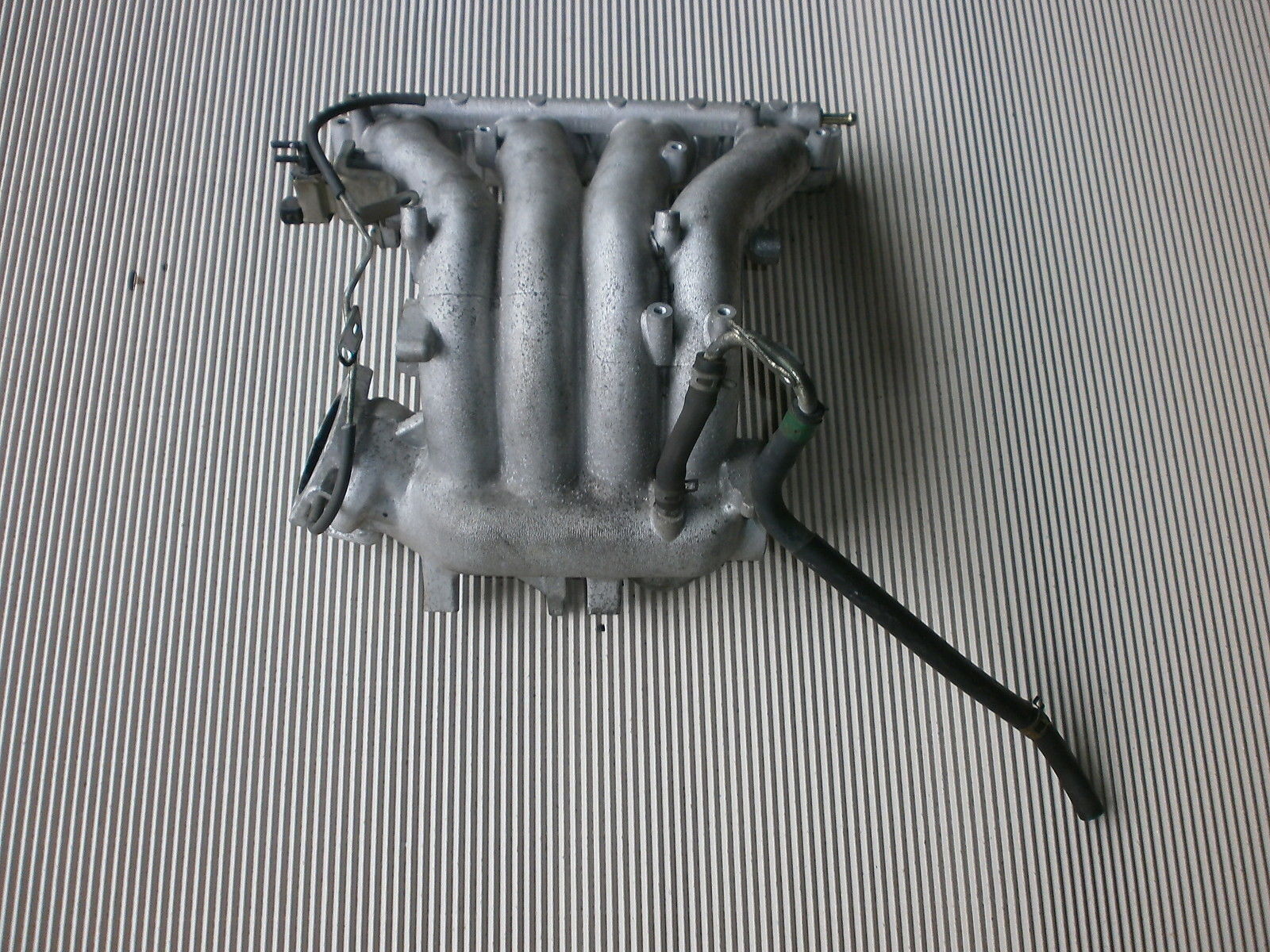

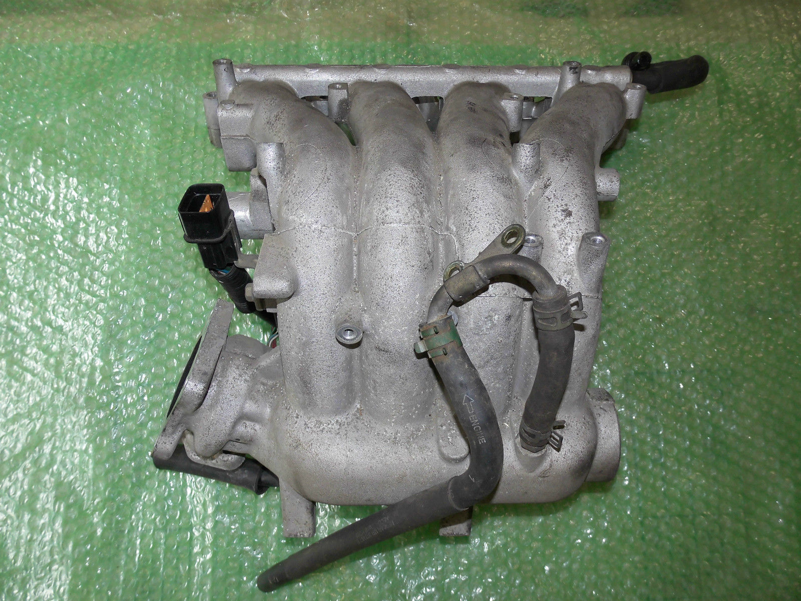

      Ob die verschiedenen Brücken untereinander an die Motorblöcke passen kann man ganz einfach prüfen - dichtungen besorgen und aufeinander legen - alternativ die materialnummern vergleichen, gleiche nummern erhöht die möglichkeit das es passen kann:-)
      chemisch reinigen lässt die brücke sich sicher auch, pulverbeschichter jagen ja auch alles durch ein Bad aus Reinigungsmittel. alternativ könnt man die Metallbrücke auch einfach nur in sprit einlegen und warten bis sich alles gelößt hat.

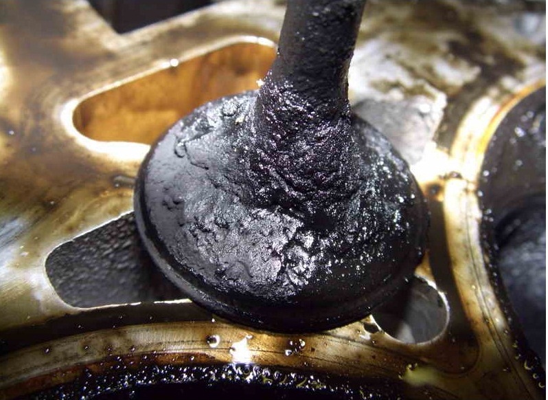

      Ich habe mal ein AGR-Ventil mechanisch und mit vielen verschiedenen Reinigern gereingt unter anderm auch Bremsenreiniger,war also schon so gut wie sauber ,dachte ich jedenfalls. :)
      Dann hab ich es nochmal in nen Eimer Wasser mit 3 Würfeln Spülmaschinenreiniger reingeschmissen,nach ner halben Stunde war das Wasser schwarz und das AGR nicht mehr zu erkennen.Das Ganze Packet und ne Babywanne voll Wasser ,denke das sollte klappen für die Brücke.
      Glaub da hab ich noch'n paar Bilder von, wenn ich sie finde ....
      Wer also Zeit hat und den Reiniger wirken lassen kann hat somit ein günstiges ,"umweltfreundliches" ,ungefährliches Reinigungsmittel .
