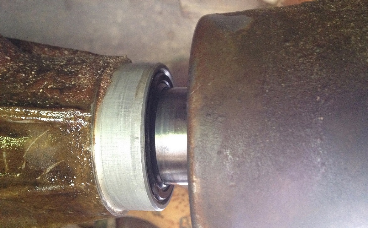

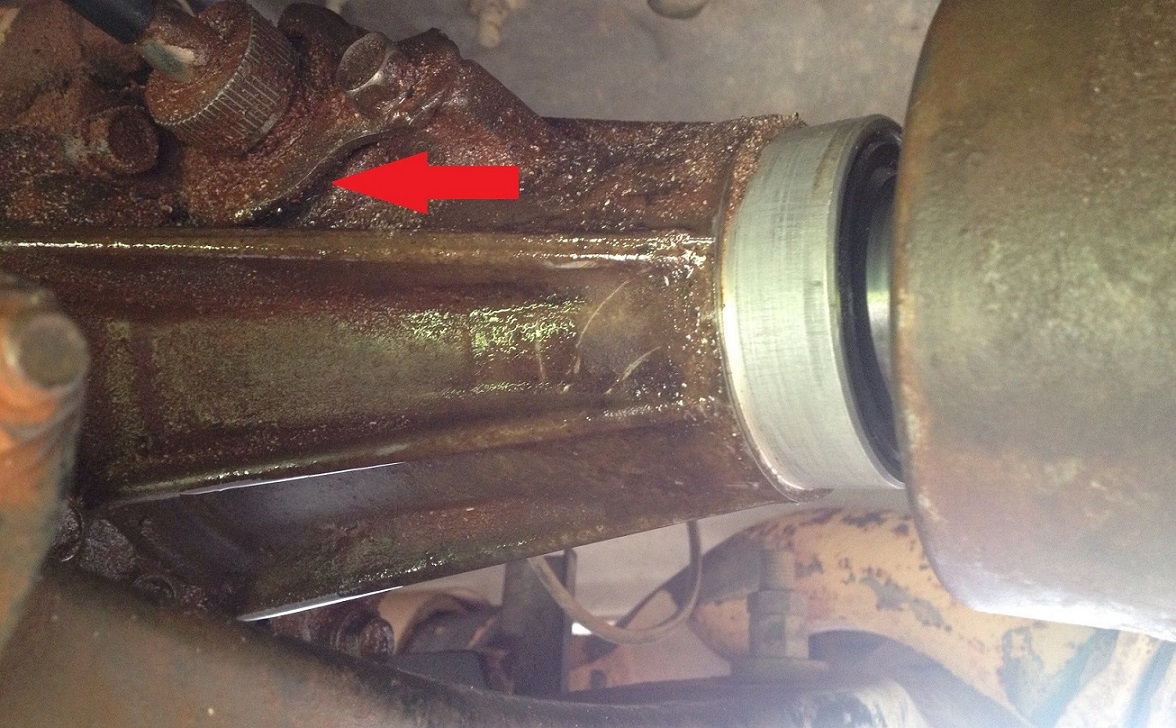

      So heute noch mal alles trocken gemacht und dann gefahren. Simmering ist definitiv dicht. Auch kein Öl an der Hülse und die Stelle wo diese aufm VTG sitzt. ICh bin mir sicher den Übeltäter gefunden zu haben. Ist der Dichtring vom Einsatz des Tachoritzels. Oben links im Bild. Man sieht auch wie es von oben nach hinten läuft und dann nach unten.
      Habs heute erst mal provisorisch abgedichtet. Werd beim Freundlichen wohl mal noch den Dichtring besorgen.
      Anacaonda eventuell eine Teilenummer dafür?
      Beste Grüße !

      Da hätteste besser mal vorher genauer geschaut, gelle ;) Aber gut, der Aufwand hat sich ja in Grenzen gehalten.
      Teilenummer lässt du dir am besten von Mitsu geben, es gibt da unterschiedliche Ringe. Tipp: Innen sitzt noch ein kleiner
      O-Ring auf dem Ritzelschaft, den nicht vergessen. ;)
