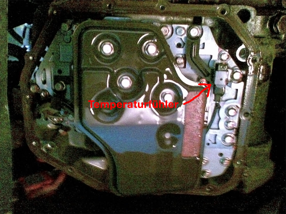

      Das AT-Getriebe hat einen eigenen Temperaturfühler, der sitzt unten, hinter dem Ölfilter (letztens grade gesehen). Und der bestimmt auch den Schaltpunkt denke ich. Das merkst du besonders, wenn alles schön warm gefahren ist, dann das Auto ne Weile steht und du wieder los fährst. Der Motor ist noch warm und benimmt sich auch so, das AT dreht aber die ersten paar Schaltvorgänge bis 3000 -- mich irritiert das immer wieder, auch nach fast 3 Jahren.

      Was ist den das für ein Fühler im Getriebe? Thermowiderstand? Heißleiter oder Kaltleiter?
      Da sind Elekroniktüftler gefragt. Durchmessen, wenn er kalt ist und messen, wenn er warm ist, dann eine Schaltung bauen, die den kalten Zustand so manipuliert, dass die Drehzahl für den Schaltpunkt sinkt.

      Naja, da wäre ich vorsichtig. Man sollte erstmal abklären, welche Strategie hinter dieser Drehzahlregelung steckt. Da haben sich schließlich ein paar fähige Leute die Köpfe zerbrochen und sowas hat immer einen vernünftigen Grund.
      Das setze ich voraus!
      Im Moment denke ich, dass das Problem vielleicht dem Alter geschuldet ist, sonst wäre schon vor Jahren über das Thema diskutiert worden.
      Auch Sensoren altern. Man könnte das vergleichen, wenn man zum Vergleich einen neuen Sensor hätte. Aber selbst dann können andere Alterungsquellen noch Einfluss haben.
      Und die fähigen Köpfe haben sicher nicht einberechnet, dass die Wagen nach so langer Zeit immernoch fahren.
