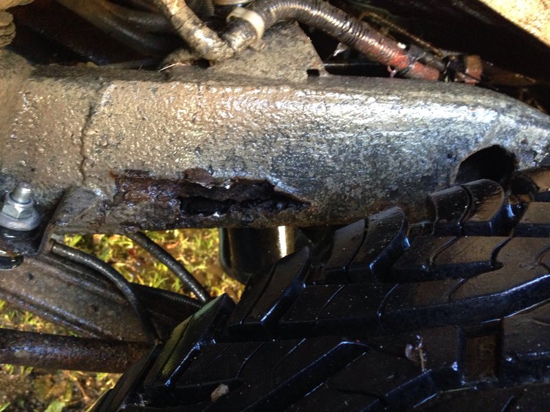

      zu guter letzt; der vorbesitzer hat den rahmen hinten, typisch an der steigung bereits schweißen lassen. und zwar mit edelstahlwalzblech, nicht mal einen millimeter stark!!!!! :wall: :wall: :wall: :wall: :wall: :wall: :wall2: :wall2: :wall2: :wall2: :wall2: :wall2:
      wer macht denn sowas???? :.haui :.haui :.haui :.haui :.haui

      Für mich wäre das Schweißen das ekligste, aber das hast Du ja bewiesenermaßen drauf...:D

      so, alles gemacht!
      bremse ganz!
      10kg korbanstahl eingeschweißt! ich habe die aussenflanke des kompletten hinteren rahmens (steigung) neu gemacht, jetzt rostet es nur noch drum herrum... X(
