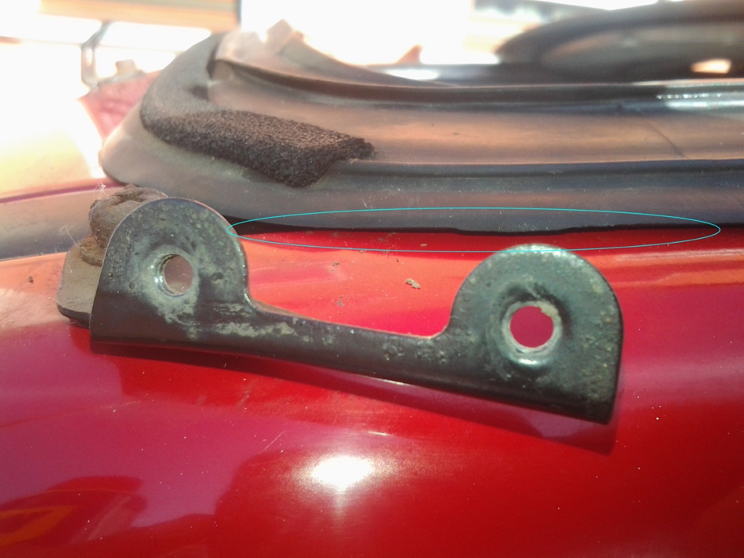

      Sooo, nun hat es wieder geregnet und es war ne riesen Pfütze auf der Fahrerseite. Ich konnte sehen, dass das Wasser von oben an der Fahrertür an der A-Säule entlangläuft und unten, da wo die Plastikverkleidung für den Einstieg anfängt, ins innere gelangt. Am Türgummi hat einen Nippe dran, der anscheinend das Wasser draußen halten müsste, aber irgendiwe haut das nicht so ganz hin. Der Türgummi ist schön geschmeidig und nicht prös. Ich bin ratlos ?(

      Mach mal bitte n Bild und markier die Stelle.
      Mach es vorher, dann kann ich dir eventuell schon sagen wie du es am WE reparieren kannst...;)
      Hallo Frank,
      da es gestern den ganzen Tag bei uns regnete, sah ich nun genauer wo es herkam. Auf dem ersten Bild sieht man, wie es an der A-Säule am Gummi entlangläuft und dann in den Innenraum gelangt und somit unter den Gummiboden. Das zweite und dritte Bild zeigt, dass das Wasser von dort kommen muss, da der Dachhimmel in diesem Eck nass und bei einem kleinen Stückchen sich schon Schimmel gebildet hat. Die "Rinne" inkl. Abflussschlauch vom Schiebedach scheint dicht zu sein, also muss es von wo anders her kommen. Die Frontschiebe kann es i-wie auch nicht sein. Ich glaube dass mir nichts anderes übrig bleibt, als den Dachhimmel abzubauen um an das Karoseriedach zu gelangen bzw. die undichte Stelle zu orten. Hast du eine Idee?

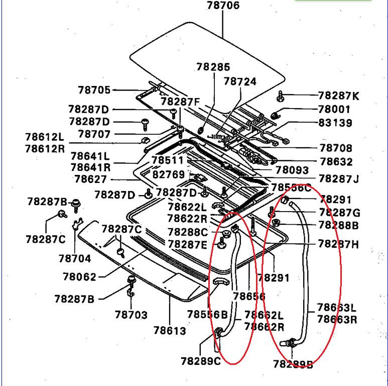

      Ich würde jetzt mal blind aufs Schiebedach tippen, Abläufe verstopft...
      Hatte einen ähnlichen Gedanken aber dann würde es um das Stoffverdeck auch feucht sein. ?( ?( ?(
      Vielleicht die Befestigung des Windschott/ Spoiler oder wie man dieses Plastikgedöns da oben drauf auch immer nennt............
      Marcel der Frank meint den Ablaufschlauch - der geht da oben lang und dann durch die A Säule. Meist verstopfen die Schläuche mit der Zeit oder werden porös....... :thumbdown: :thumbdown: :thumbdown:
