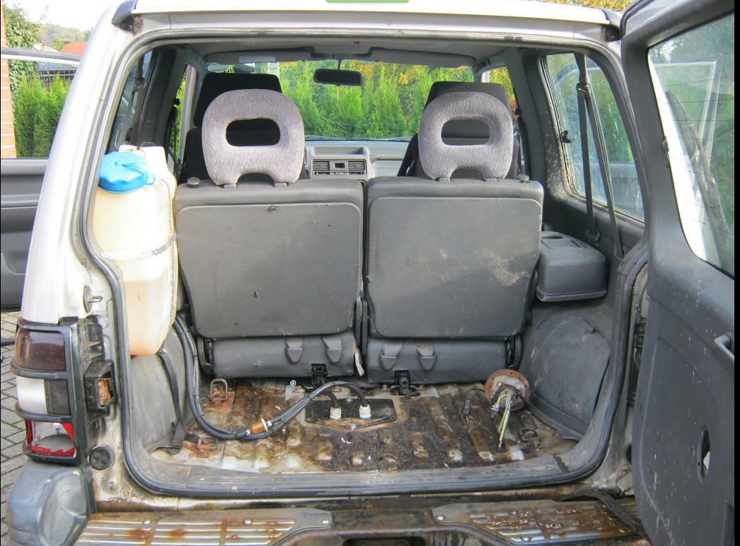

      Hallo,

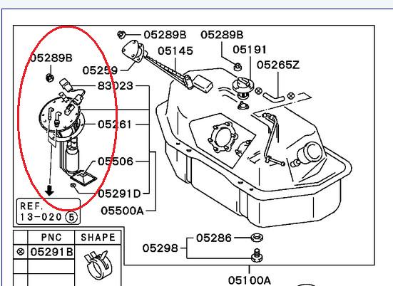

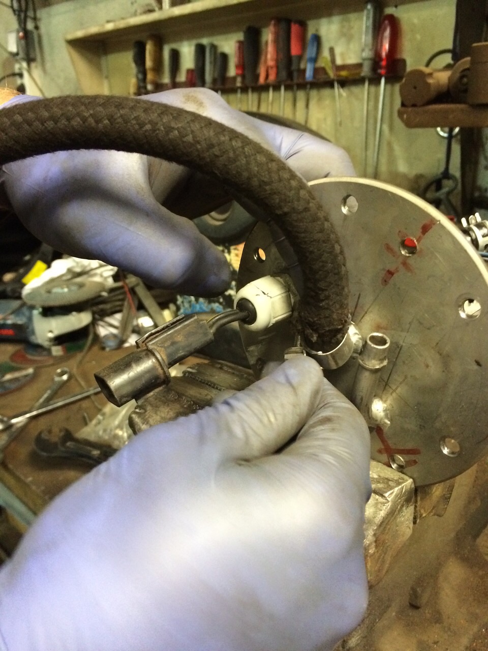

      ich brauche eine neue Spritpumpe für meinen Pajero. Bei mir sind/waren die Anschlussleitungen verrostet bzw. undicht. Der liebe blubb hat leider auch nur Pumpen mit angegammelten Leitungen da. Mein Schrauberfreund hat versucht neue Leitungen dran zu löten, leider hat sich die Pumpe aber irgendwie verzogen, sodass der Anschluss zum Tank nicht mehr richtig dicht wird und die Suppe raus läuft. Er findet bei sich auf Arbeit auch immer nur den elektrischen Teil und meint das würde mir nicht weiterhelfen. Ich bin ehrlich gesagt etwas überfordert und bräuchte da mal einen fachlichen Rat, welches Teil ich nun genau brauche und hier sind ja einige an Board, die den Mitsubishiteilekatalog wie ihre Westentasche kennen... 8o Wenn ich danach google finde ich einiges an Auswahl:

      Richtig, das Teil gibts nur bei Mitsu, für die genaue Teilenummer brauche ich das Bj... Das Ding kostet knappe 800 €...

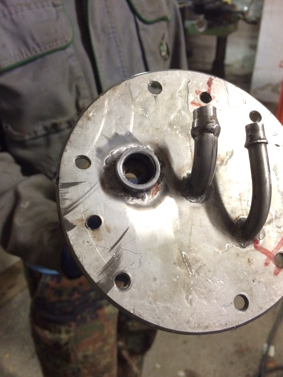

      Durch die Flickversuche deines Kollegen hat sich wahrscheinlich die Platte verzogen, deswegen ist es jetzt am Tank undicht. Eine Reparatur scheidet so mit ziemlicher Sicherheit aus, da du es nicht mehr dicht bekommen wirst. Vorher hätte es die Möglichkeit gegeben, die elektrischen Anschlüsse auszubauen, die Rohre auszubohren und neue einzulöten.
      Das Problem ist, dass Mitsu die Tankentnahme nur komplett mit elektrischem Anschluß und Pumpe verkauft, deswegen ist der Mist so teuer beim Benziner.

      Dritte Möglichkeit wäre, deine alte Tankentnahme zu strippen, die Rohre auszubohren und die Platte zu richten. Dann neue Rohre einlöten und wieder zusammenbauen und beten dass es dicht ist.

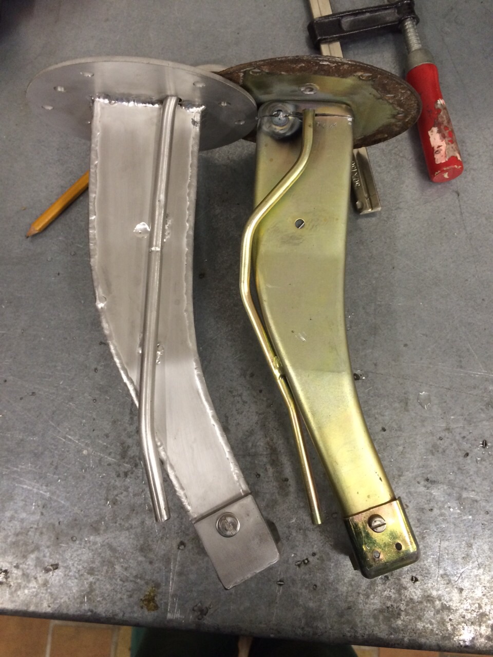

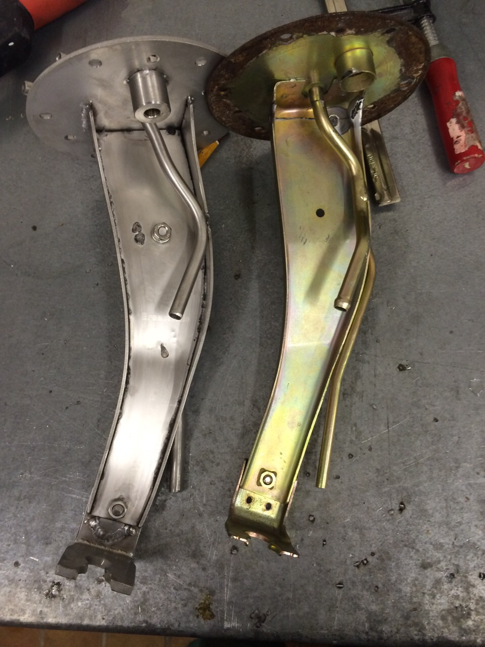

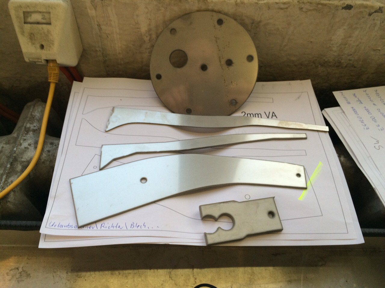

      Ok die Tankaufnahme vom Diesel für 60€ hört sich schon bedeutend angenehmer an. Das wäre also schon mal ein Option. Was hältst du davon, eine komplett neue Tankaufnahme bauen zu lassen? Ich hätte privat Kontakte zu Metallbauer, Schweißer, Dreher. Dann könnte man das doch gleich aus Alu oder Edelstahl bauen lassen. :)
      Natürlich kannst du die Tankentnahme nachbauen lassen, ich halte nur den Aufwand für unverhältnismäßig hoch. Wenn die Leute das für dich umsonst machen, warum nicht. Alu ist jedoch ein ungeeignetes Material, durch die Stahlbolzen wird das Kontaktkorrosion geben und das Ding wird undicht. Auch das Salz im Winter wird Lochfraß geben.
      Edelstahl wäre natürlich chick. Allerdings würde ein Standardtankentnahme auch das Auto mit hoher Wahrscheinlichkeit überleben wenn man ein bischen Schutzwachs nach dem Einbau draufsprüht.

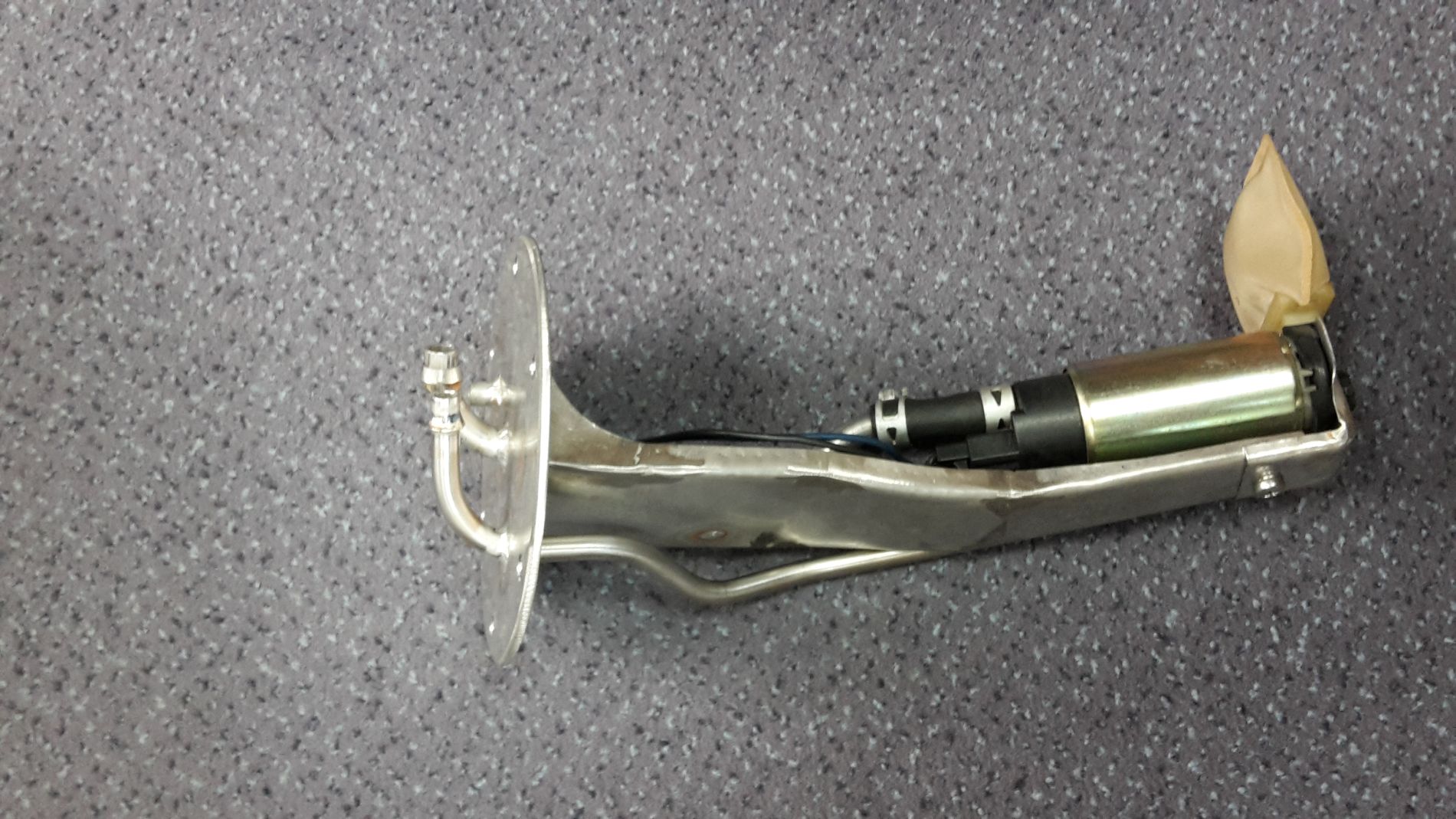

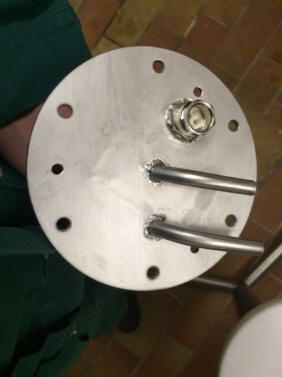

      also nur um euch mal ne ansage zu machen, meine leitungen an der pumpe sehen aus wie neu :8)
      Das freut mich ungemein, da ich den Klaus ja bald auf meinem Gnadenhof stehen habe........... ]=flex ]=flex ]=flex ]=flex

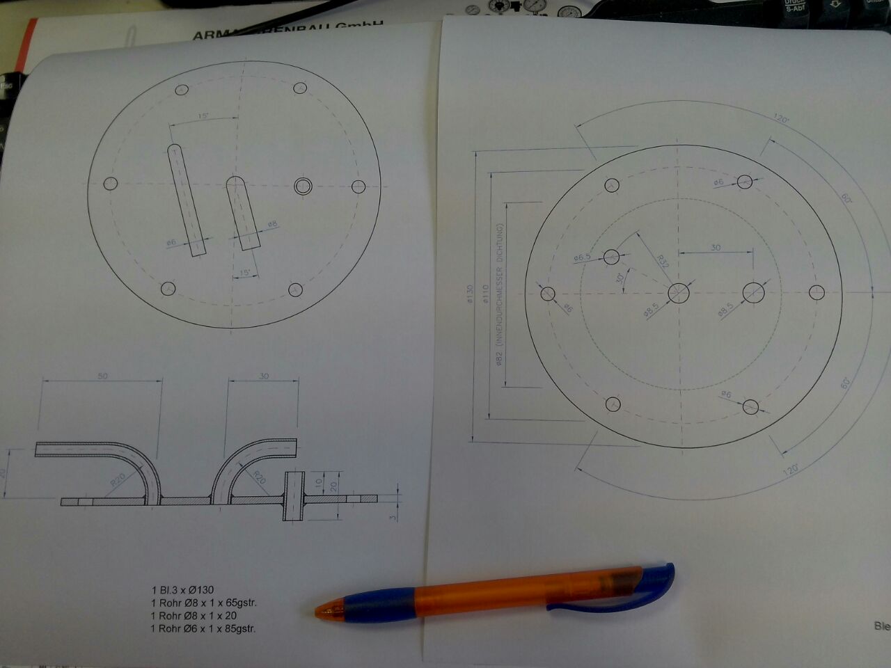

      Beeindruckende technische Zeichnung... $wooow Ich schließe daraus dass Du das Teil bauen lässt? ?(
      Jupp - handgeknöppelt und mit blonden Achselhaaren auf Hochglanz poliert !!!!!!!!!!
      Das wird sein Meisterstück.........
      Und wenn es dann oooch noch funzt, geht er damit in Serienproduktion !!!!!!!!! :thumbup: :thumbup: :thumbup:

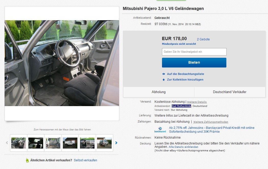

      Kannst Du krasse Konstruktion bei Ebäh kaufen, is sich nur Verteilergetriebe bischen kaputt und keine Tüv mehr und ach ja, Auspuff is auch noch kaputt... §§unschuld
      Aber is zu schade zum schlachten... :whats
      Guckst Du hier
