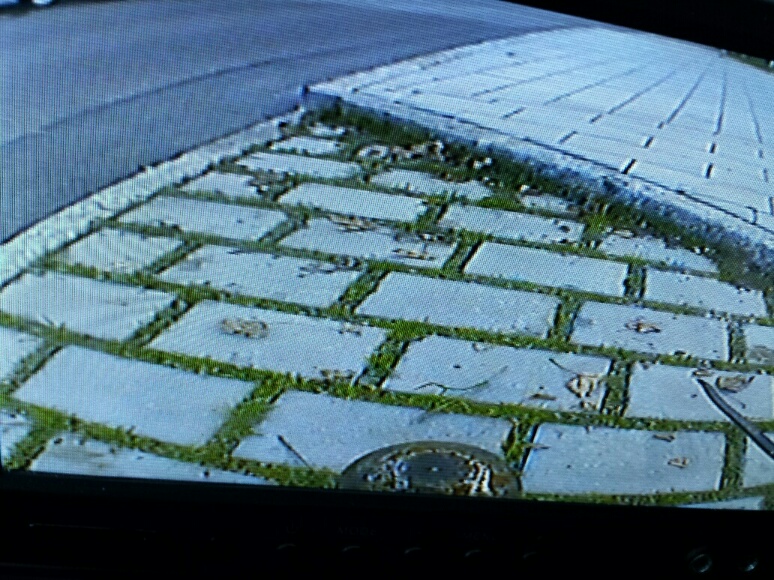

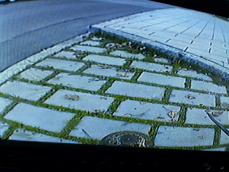

      Da ich nicht irgendwann auf der Haube irgendeines Fahrzeuges stehen will,
      habe ich das Rückfahrsystem welches hier schon längere Zeit lag eingebaut.
      Bild ist leider etwas unscharf. Werde es bei Gelegenheit mal ersetzen.
      Idealerweise bringt man eine solche Kamera auf der Dachkante an.
      Das fluppt jedoch nicht, weil das Reserverad die Sicht behindert.

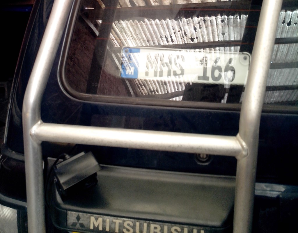

      Nach ein wenig experimentieren habe ich dann doch eine Stelle gefunden, mit der ich sowohl Stoßstange als auch Reserverad im Blick habe.
      Video-Kabel habe ich hinter dem Nummernschild in die Türe eingeführt.
      Es läuft dann durch die Türe an der Fahrerseite (in meinem Fall rechts) unter der Verkleidung und den Abdeckungen der Einstiege bis ins Armaturenbrett.
      Da die Kamera auch noch Strom benötigt, habe ich diesen vom hinteren 12V-Anschluss des Laderaumes abgezeigt.
      Hier wieder unter der hinteren Abdeckung und dann ebenfalls durch die Türe zur Kamera.
      Ergebnis:
      Ich habe mir Testweise Abstellböcke hinters Auto gestellt und kann auf den Zentimeter genau heranfahren.

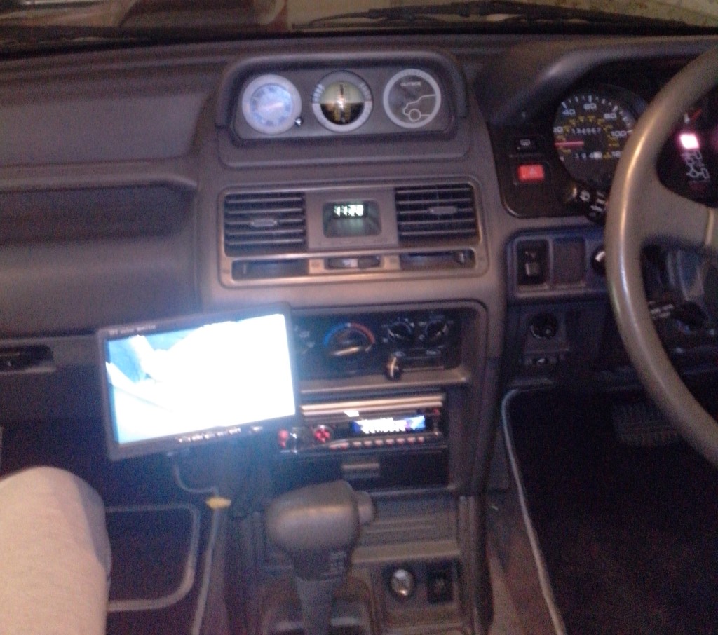

      Der Monitor kann wahlweise noch eine zweite Kamera anzeigen, oder man kann eine externe Videoquelle anschließen (gelber Stecker im Bild unter dem Monitor).
      Die Arbeit mit dem Kabel lohnt sich. Finger weg von Funkübertragern. Da habt ihr nachher das nahegelegene Kaufhaus oder sonst eine Überwachungskamera drauf.

      Eleganter sind die Lösungen mit Rückspiegelmonitor.
      Wird auf den vorhandenen Spiegel gepappt.
      Allerdings ist das Bild da relativ klein.
      Und da meine Augen auch nicht mehr die Besten sind war der 7-Zöller schon okay ... :)
      Es gibt ja auch Radio-Navi-Kombis an denen man diese Kameras anschließen kann.

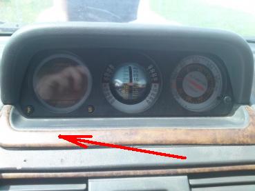

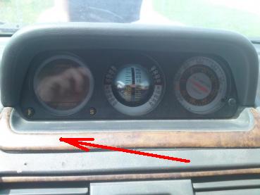

      Ich meine nicht den Rahmen. Mein(und viele Andere) Pajero hat dieses dreifach-Instrument mittig auf dem Armaturenbrett, Mit Thermometer, Höhenmesser und Neigungsmesser. Wenn ich das entferne ist da noch ein Rahmen drunter. Wenn der entfernt wird, passt z.B so ein tragbarer DVD-Player rein, mit dem Monitor im Deckel, zum Aufklappen. Den würde ich dort fest einbauen wollen, und über den vorhandenen AUX-Eingang den die Meisten dieser Geräte haben, das Bild vom Navi, und wahlweise das Bild von der Rückfahrkammera einbauen. Bei Nichtgebrauch - Deckel zu!
      Wo soll denn da ein Rahmen sein? ?(
      Da ist der Deckel und wenn man den abmacht sind direkt die Instrumente dort. Guckst Du hier.
      Ausserdem ist es Frevel die Instrumente entfernen. In der Mittelkonsole sind zwei Radioschächte und in dem unteren Teil über dem Sperrenschalter ist auch noch Platz,

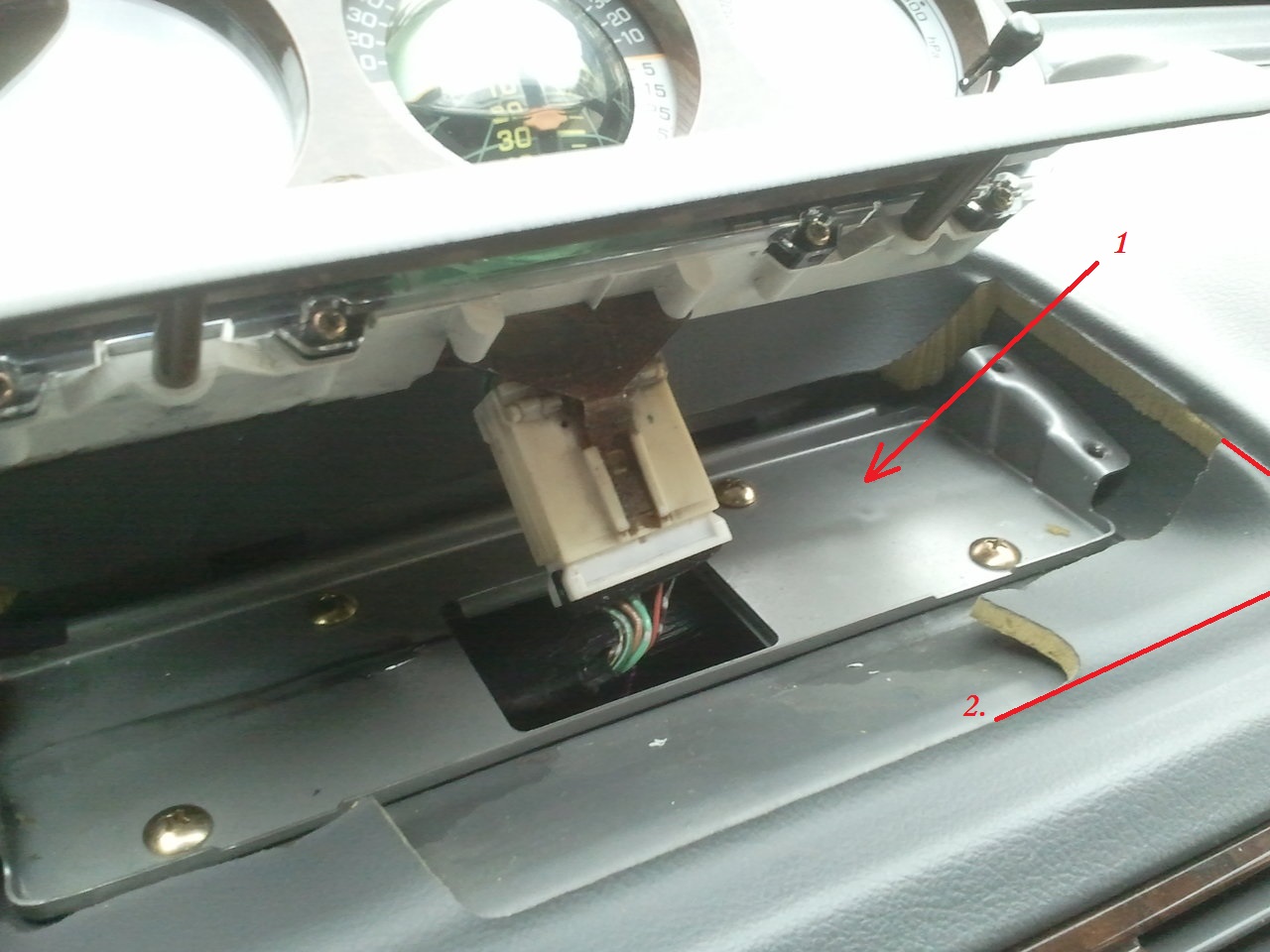

      Ich meine diesen "Rahmen unter/vor dem Kombiinstrument....Ich hab da so einen Player, der passt - wenn das Teil ausgebaut ist - rein zufällig haargenau da rein. Wenn der Deckel geschlossen ist, schließt das genau mit der Fläche des Armaurenbretts ab. Ich müsste nur geringe Modifikationen am Armaturenbrett vornehmen......
      Klar, dann ist es nicht mehr original....Aber dafür ein integriertes Navi. Ohne den Blick senken zu müssen, ohne Schalter zu verdecken, und ohne was an die Windschutzscheibe zu pappen. Die Rückfahrkamera ist dann die zusätzliche Option.....

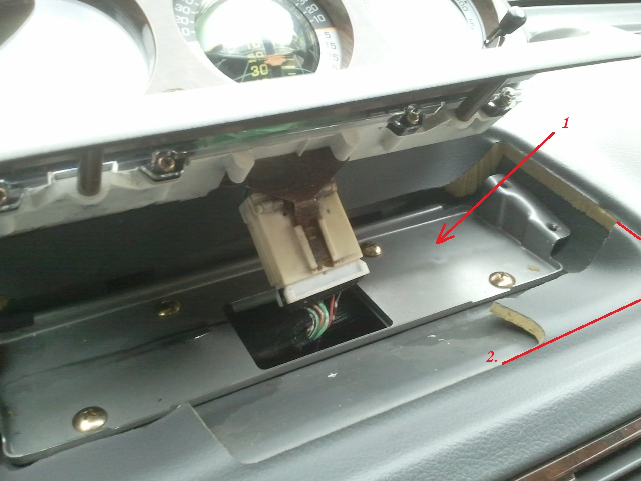

      Nun, für den Einen mag es Frevel sein, oder ein Sakrileg. Da will ich keinem zu nahe treten. Für mich wird grundsätzlich Alles umgebaut oder geändert, was mir so einfällt, oder mir praktisch erscheint. Ich hätte vor, das mit 1 gekennzeichnete Metall zu entfernen, und an der mit 2 gekennzeichnete Linie den Ausschnitt zu verlängern. Damit wäre der "Schacht" für das Gerät perfekt. Die Kabel vom 3fach-Instrument würden die Spannung liefern.
      Im Moment scheitert es an folgenden Dingen: Ich habe an meinem tragbaren DVD nur einen AUX-Eingang. Wenn ich ein Navi und eine Rückfahrkamera betreiben will, benötige ich 2 Eingänge - oder einen Switch.... Ferner hab ich kein Navi, welches in der Lage ist die Bildschirmanzeige auf ein externes Display auszugeben....und trotzdem per Sprache bedient zu werden. Muß ich noch suchen.... Die Bedienung über Touchscreen würde auch wegfallen.... Insgesamt eine unbefriedigende Lösung.
      In die Schächte weiter unten will ich nichts mit Monitor einbauen. Da ist mir der Blick zu weit unten. Ich hab im Mondeo das Denso-DVD-Navi da unten - das ist mir unangenehm, der Blick muss einfach zu weit von der Straße weggeschwenkt werden.

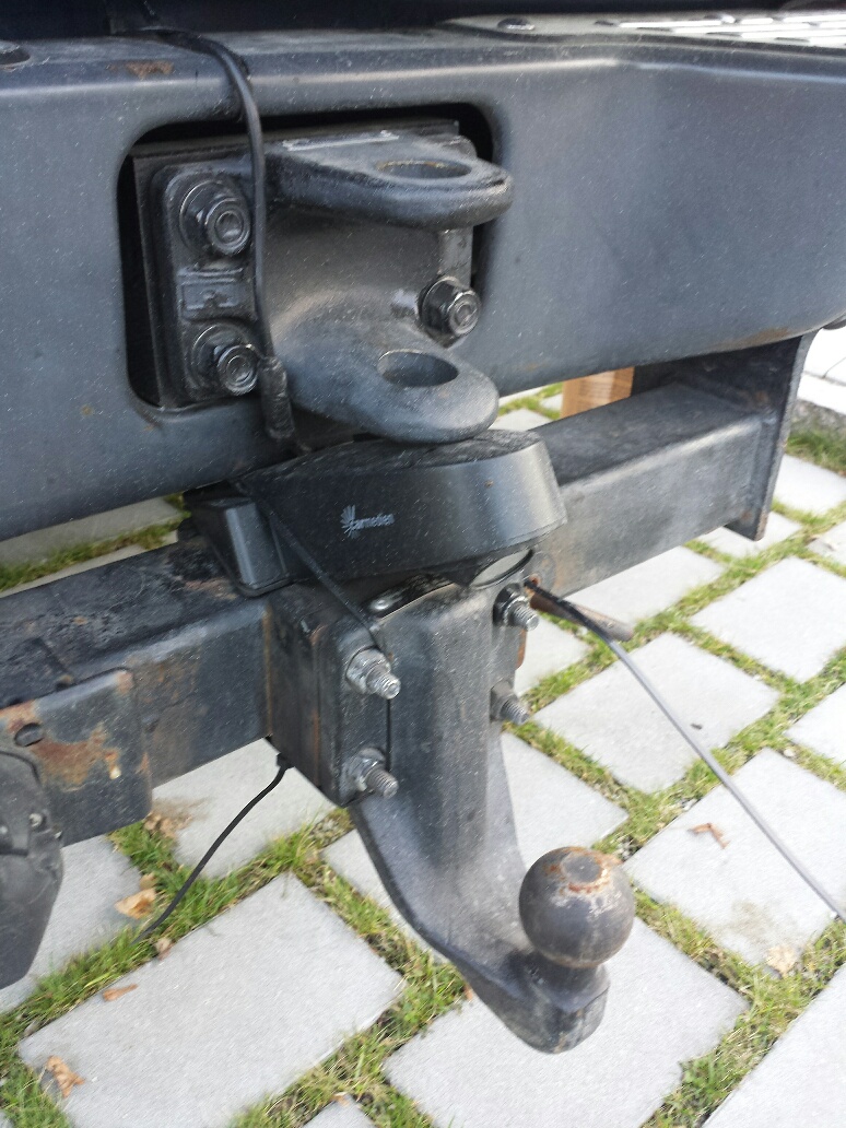

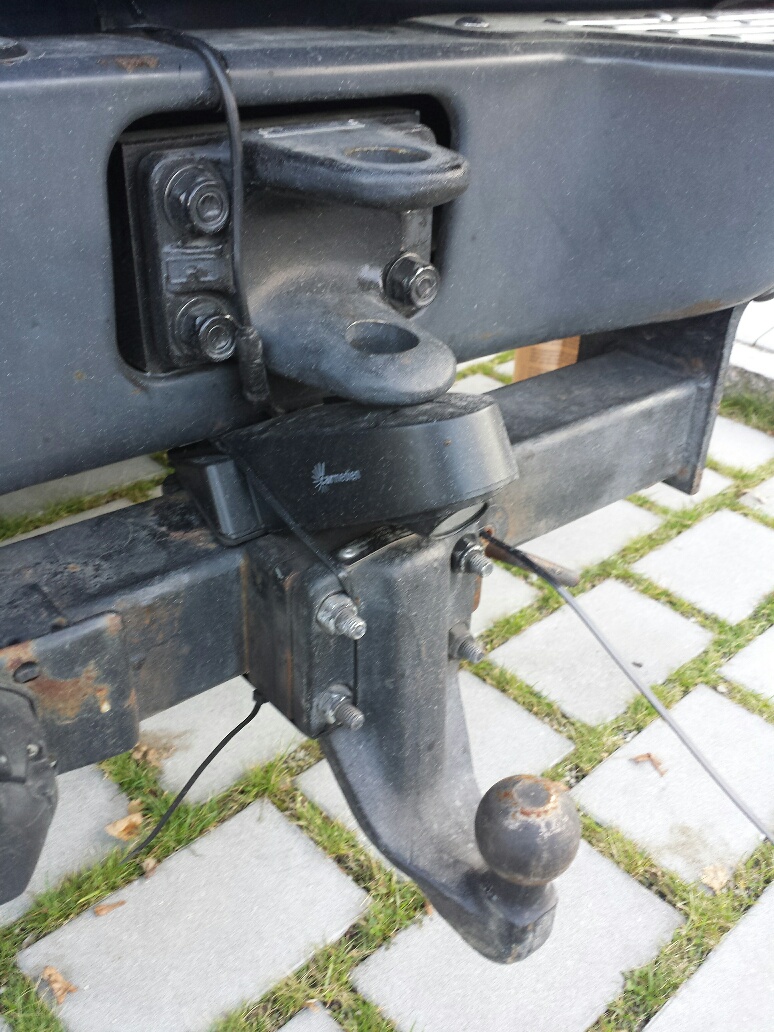

      Also ich filme meine Anhängerkupplung und den Bereich davor mit ner Kamera, die an der zusätzlichen Maulkupplung meines Vorbesitzers montiert ist.
      So kann man auch gut bis auf den cm einparken und man sieht nicht nur eine Ecke....

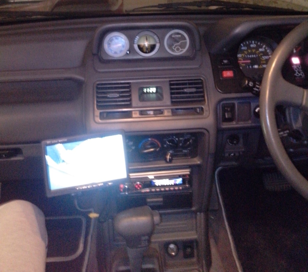

      So wird das werden.
      Wird natürlich noch professioneller befestigt. ..aber es geht ja um den Ort.
