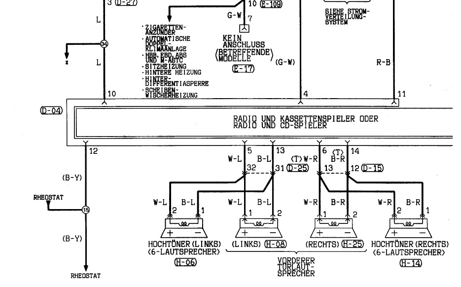

Schaltplan Radio Pajero V60

      Hi,
      da ist keine Frequenzweiche verbaut, die Kabel liegen einfach zusammen.
      Farben sind für links Weiß/Blau und Schwarz/Blau und für rechts Weiß/Rot und Schwarz/Rot.
      Naja, ganz keine Weiche sollte da nicht sein.
      Der Tiefmitteltöner läuft ohne Weiche als Breitband und begrenzt sich somit selbst. Am Hochtöner sollte ein kleiner Kondensator den Lautsprecher vor tiefen Frequenzen schützen und somit einen 6 dB Hochpass bilden. Wenn da noch nicht einmal so etwas ist, dann ist der Hochtöner ein Piezolautsprecher und somit noch nicht einmal seinen Einbauort wert.
      Stellt sich die Frage, was für ein Austauschsystem rein soll. Im Zweifel kommt die Zuleitung vom jetzigen Tieftöner an den Eingang der Weiche und die abgehenden Kabel verlegt man selbst neu. Das jetzige Kabel zum Hochtöner müsste dann gründlich isoliert werden und gut befestigt werden, damit es nicht rappelt. Rausschneiden würde ich es nicht.
      Solltest Du neue hochwertigere Lautsprecherleitungen legen wollen, dann würde ich die Weichen im Innenraum unterbringen, da kommt dann keine Feuchtigkeit heran und man kann noch Einstellungen vornehmen (wenn das die Weiche her gibt).

      chris1283 schrieb:
      Was ist davon jetzt eigentlich plus/minus?
      Sorry, habsch verjessen zu schreiben. :S
      Die weißen Kabel sind "+", die schwarzen Kabel sind "-"
      @Uwe: Da is wirklich nix zwischen, wenigstens nicht im Plan §§unschuld
      Der Uwe will halt aus Allem ne hochkomplizierte Highend Schaltung machen !!!!!!! Das ist das Schöne an nem Pajero:
      2 Drähte, paar Lautsprecher = Musik und gut !!!!!!!!!! :thumbsup: :thumbsup: :thumbsup:

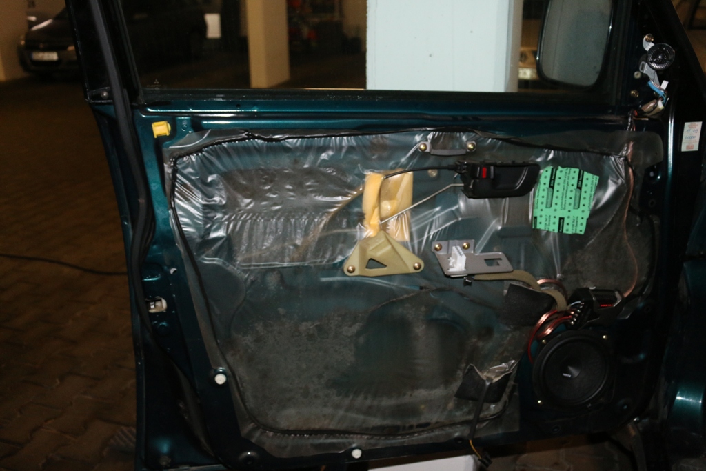

      Wenn die Weiche in die Tür soll, dann muss sie vor die Folie, also zwischen Verkleidung und Folie. Bei den meisten Verkleidungen findet sich ein Plätzchen, allerdings hatte ich noch nie welche von den verschiedensten Pajeros vor mir.
      Ich hab bei meinem Galant alle Kabel nach innen geführt und dort die Weiche platziert. Das war auch gut so, nach dem Zusammenbau der Türverkleidungen und ersten Hörtests mussten die vorderen Hochtöner, genau wie ihre hinteren Kollegen auch, im Pegel abgesenkt werden, dazu war ein Anschluss an der Weiche um zu stecken.

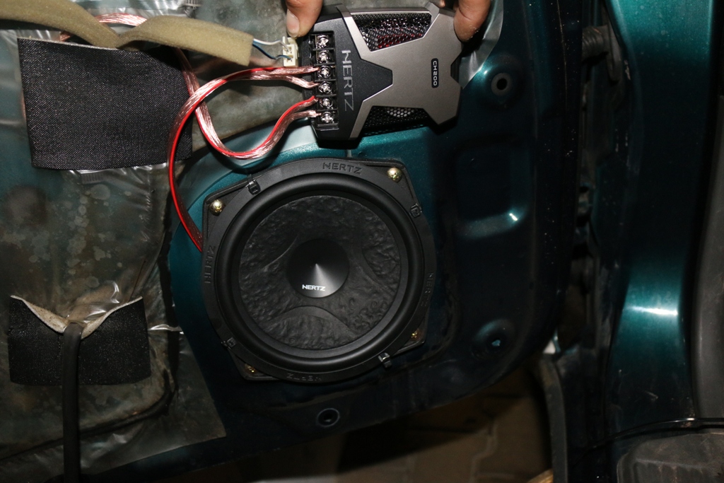

      Zu den Boxen:
      Türen vorne gingen ganz gut mit auseinander bauen. Kabel war da, also konnte es eigentlich los gehen mit dem Einbau. Denkste dir, Bohrungen passten 8| ?(
      Also gemessen und mal das Internet bemüht. Ich hab dann zwei Adapter für schmalen Preis vom Pajero Pinin bestellt, die angegeben Maße passten. Eigentlich. Wahrscheinlich sind kleine Toleranzen zu aktzeptieren. Egal, mußte passen.
      Also fleißig geschraubt, verlegt, geflucht. Dann der erste Test: geht ja gar nicht. Erwartungen vollkommen unterboten. :wacko: X( ;(
      Klanglich gut, Druck fehlt komplett. Okay, mal sehen was man noch machen. Nach zwei Wochen habe ich festgestellt das nichts mehr notwendig ist, die Lautsprecher klingen besser. Vielleicht haben die sich ja etwas eingeschwungen, aber mir egal, Ergebnis zählt. Und ich muß sagen: hat sich gelohnt. :8)

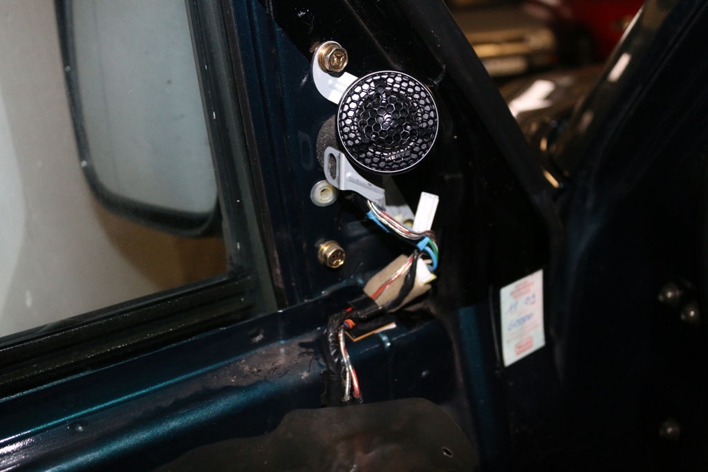

      Anbei drei Bilder des Hochtöners, Tiefmitteltöners mit Weiche und noch der Tür an sich. Hab noch paar mehr gemacht wegen der ganzen Schrauben, wer mal dazu Fragen hat.
