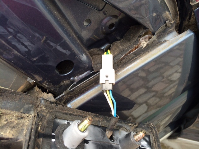

      Bei meinem Schmuckstück sind die Spiegel elektrisch verstellbar, aber nicht beheizbar. Erkennt man(n), wenn man die die Innenverkleidung abmacht und sich den Stecker anschaut. 3 oder 5 Pole, das ist die Frage...

      Bild zeigt Anschluss ohne Heizung.

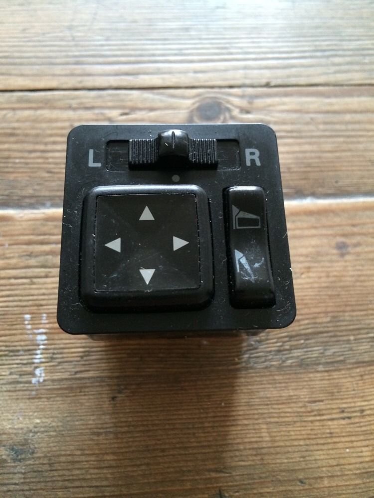

      Also extra Schalter finde ich bei mir so nicht.
      Hängen die dann für gewöhnlich an der Zündung?
      Also Zündung aus=Spiegel eingeklappt oder wie muss ich mir das vorstellen?
      Die haben einen extra Wippschalter im Spiegelschalter. Sieht so aus:
      Dann hast du die Billigversion die normalerweise nur die Deutschen bekommen....:D
