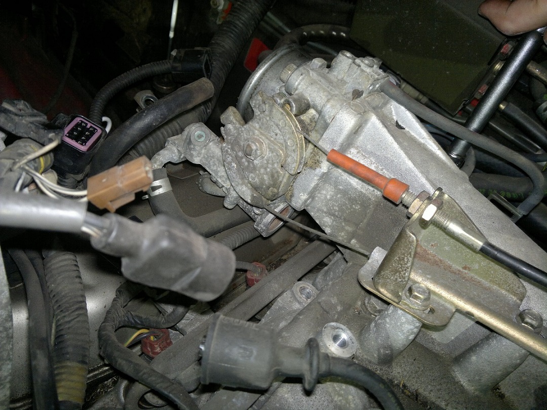

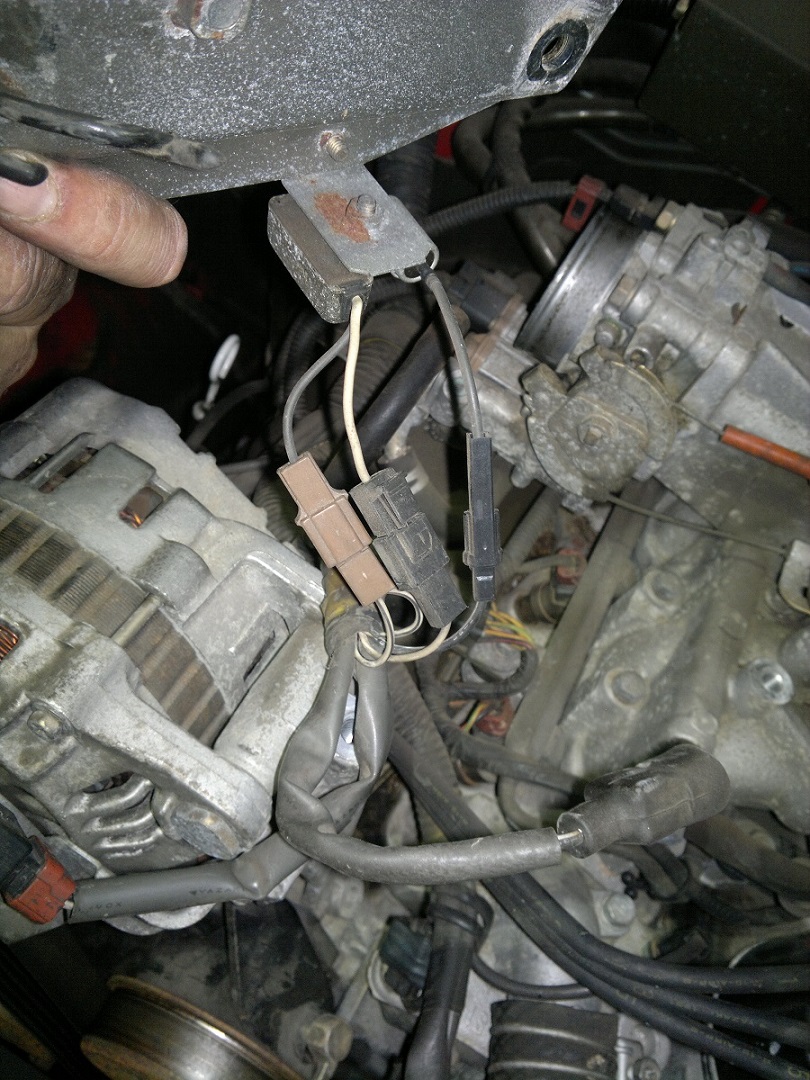

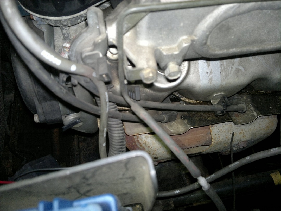

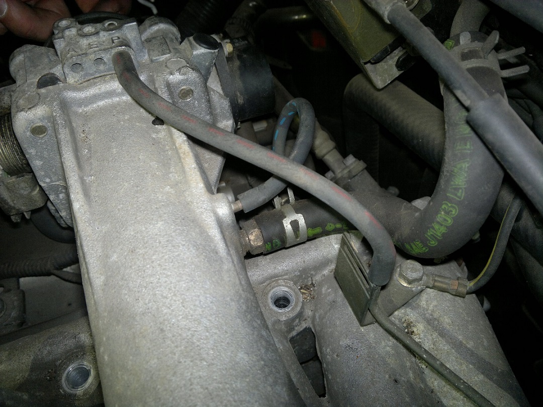

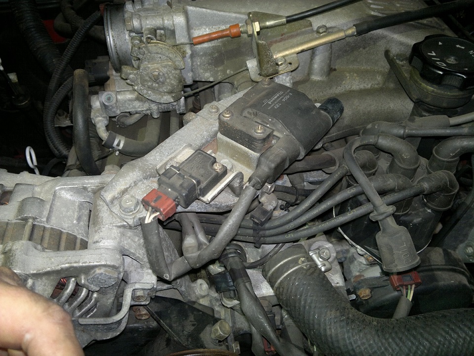

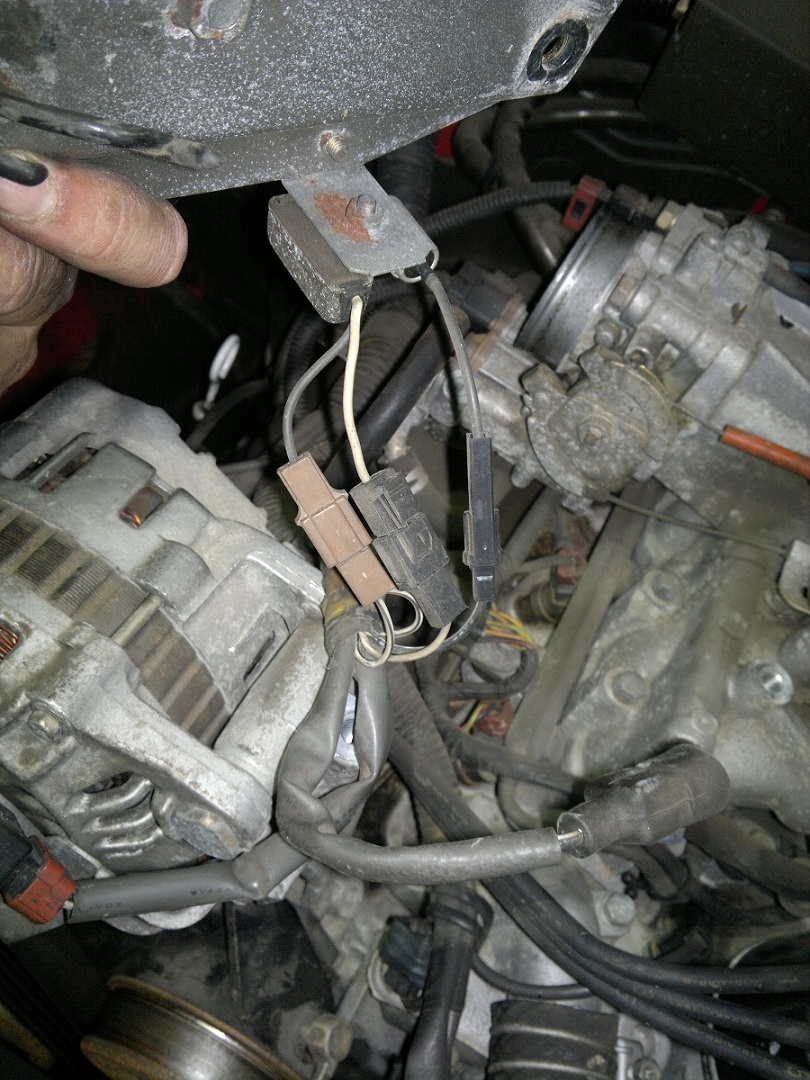

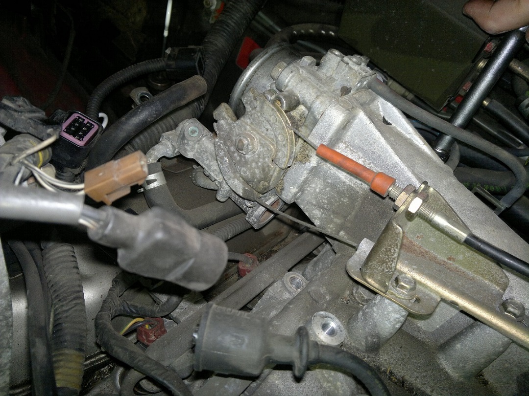

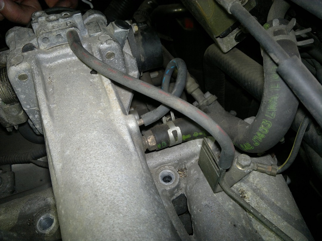

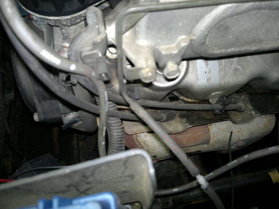

      Doch, Bilder schon - aber nur von den jeweiligen Steckverbindungen der Komponenten, Stecker und Unterdruckschläuche - damit beim Zusammenbauen alles wieder dorthin kommt wo es hingehört. Das erste Bild zeigt die Stecker oben an der Zündspulen-Baugruppe. Das zweite Bild die abgebaute Baugruppe der Zündspule mit den 3 weiteren Steckverbindungen daran. Das dritte Bild zeigt die Position der Gaszüge und weitere Stecker des großen Kabelbaumes. Das vierte Bild zeigt einen Unterdruckschlauch auf der linken Seite der Ansaugbrücke. Und das fünfte Bild zeigt die Unterdruckschläuche auf der rechten Seite der Brücke, und das Massekabel. Die ausgebauten Dichtungen selbst kann ich am Montag noch fotografieren, wenn gewünscht.
