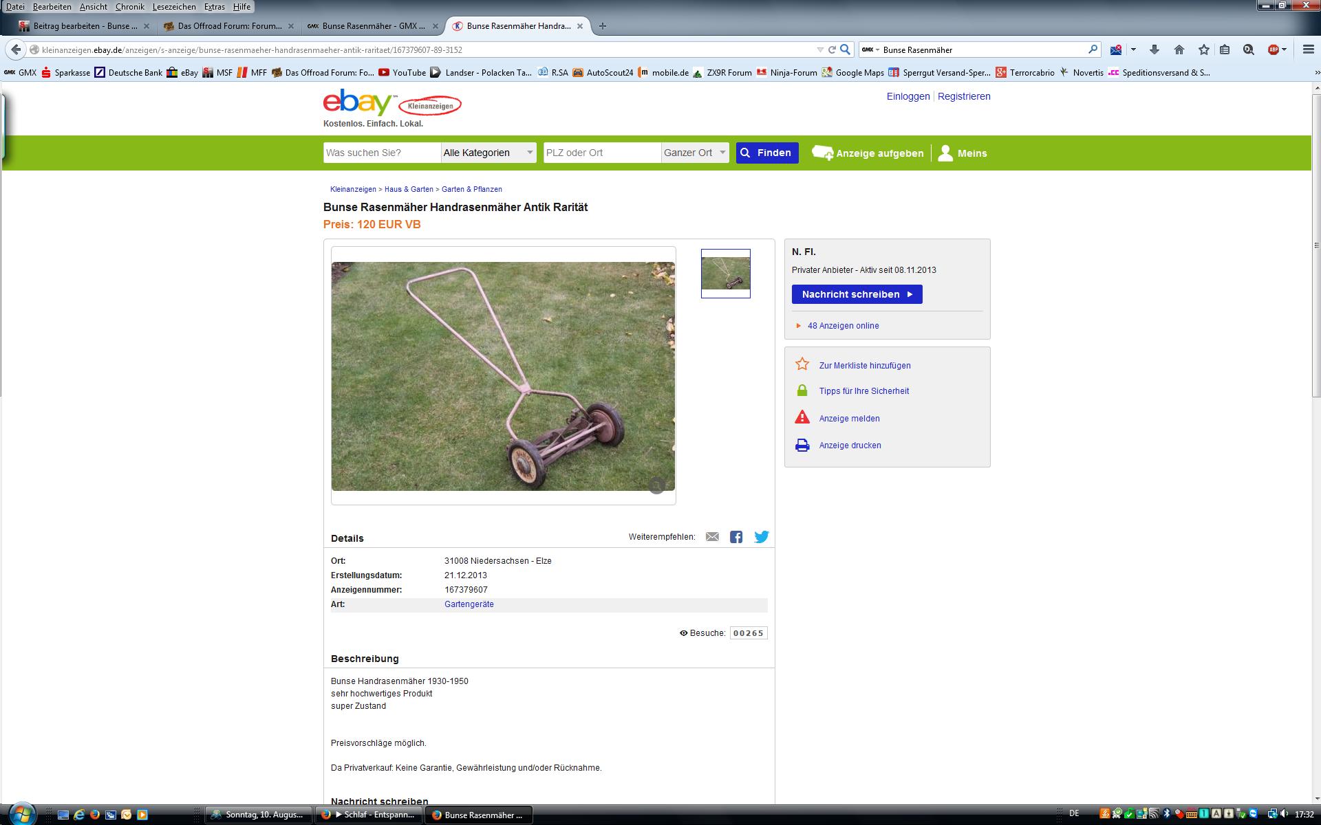

      Scheint ja ne Edelmarke zu sein. Der hier will für nen Handmäher schon 120 Euro:
      kleinanzeigen.ebay.de/anzeigen…aritaet/167379607-89-3152
        198,1 kB, 1.920×1.200, 45 mal angesehen
      Den hatte ich auch gefunden, krass, nüsch? :D

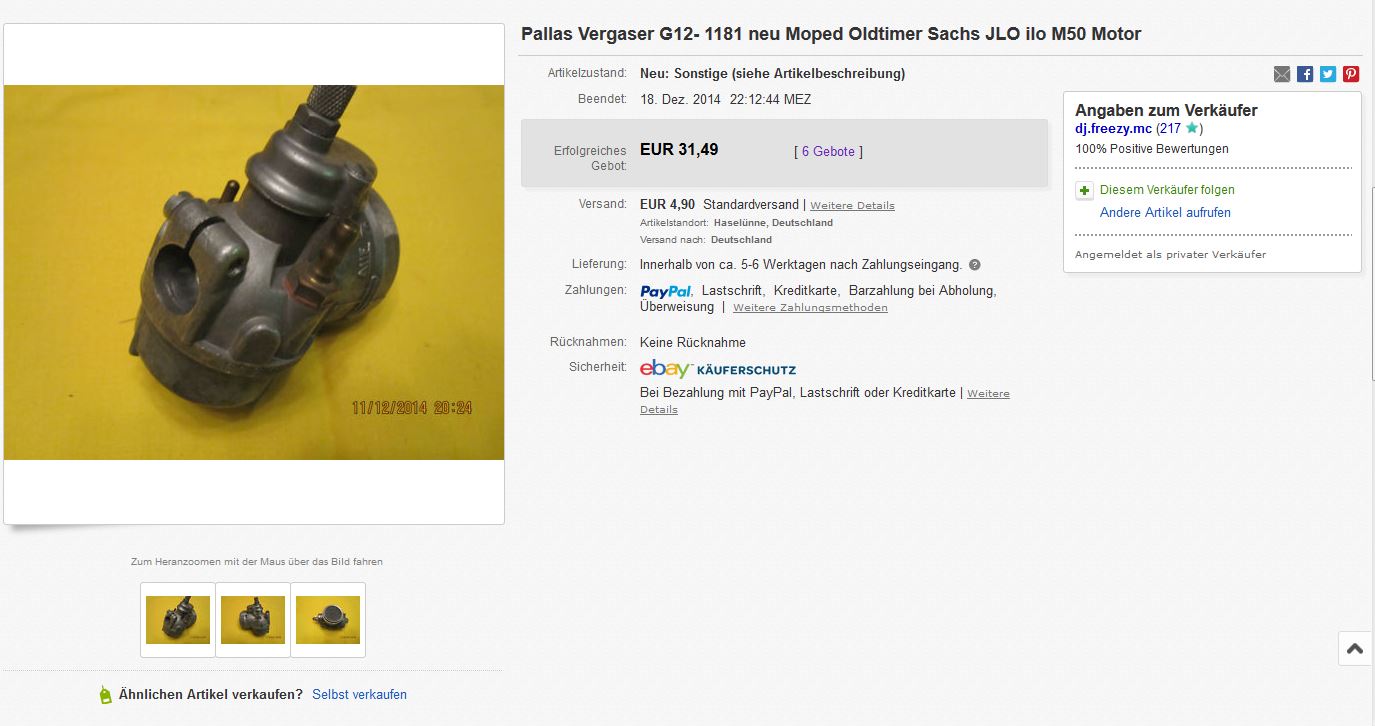

      Der Vergaser ist ne Boulette..:D
      Es ist ein Pallas G12/126 aus Berlin. Wurde damals viel auf NSU und REX Motorrädern verbaut und ist das Gegenstück vom Bing

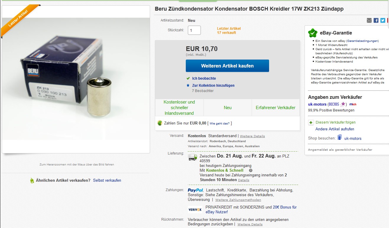

      Kondensator ist 18 mm Durchmesser und 25 mm hoch. Da kann ich doch eigentlich jeden nehmen der passt, oder?

      So, gestern hab ich nen (hoffentlich) passenden Zündkondensator gefunden,
      erschreckend ist, dass zwei lokale Maschinenhändler gar nicht mehr wussten was das ist. "Buy local" ist gar nicht so einfach... ;(
