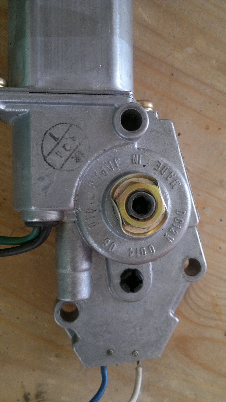

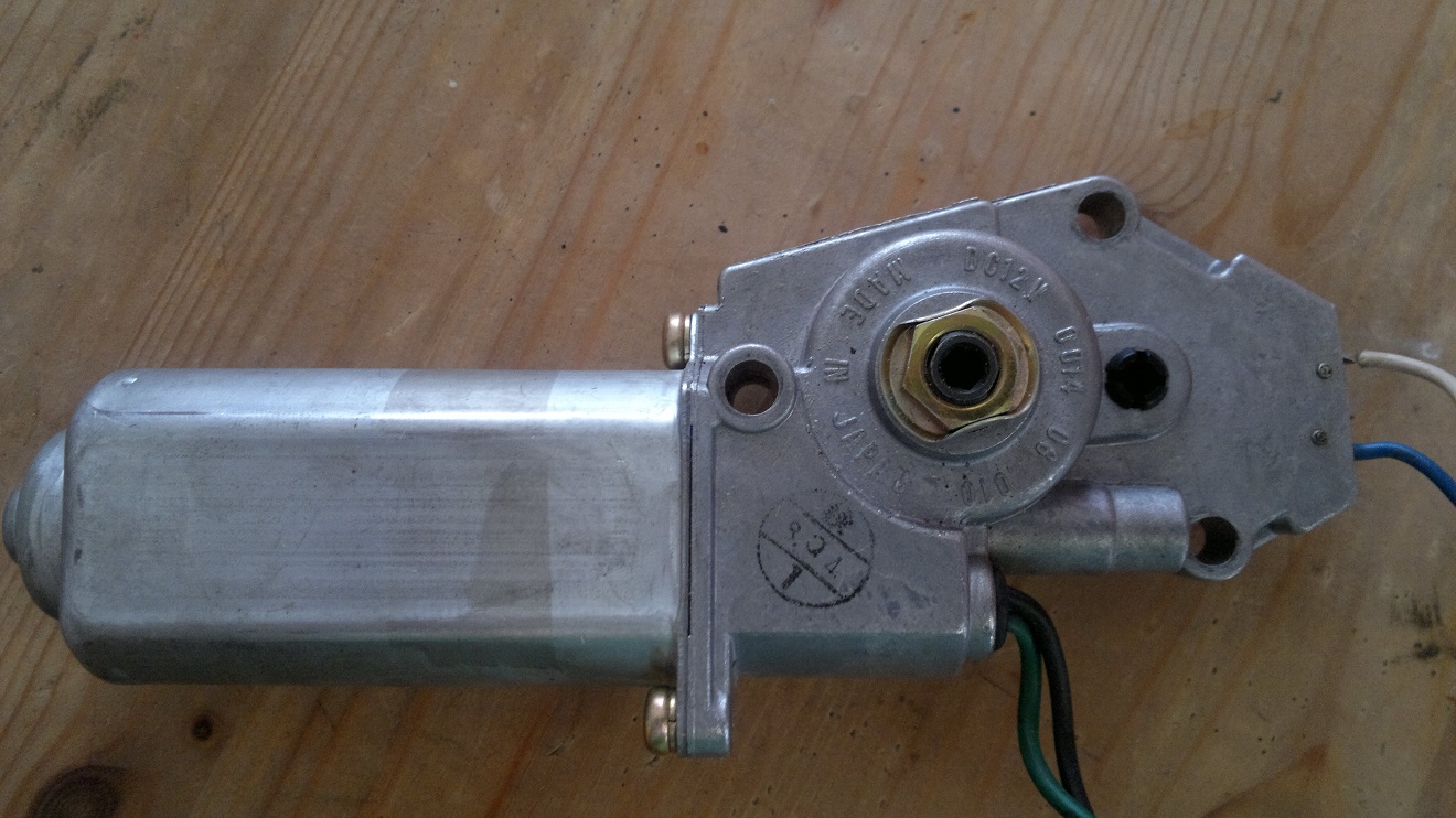

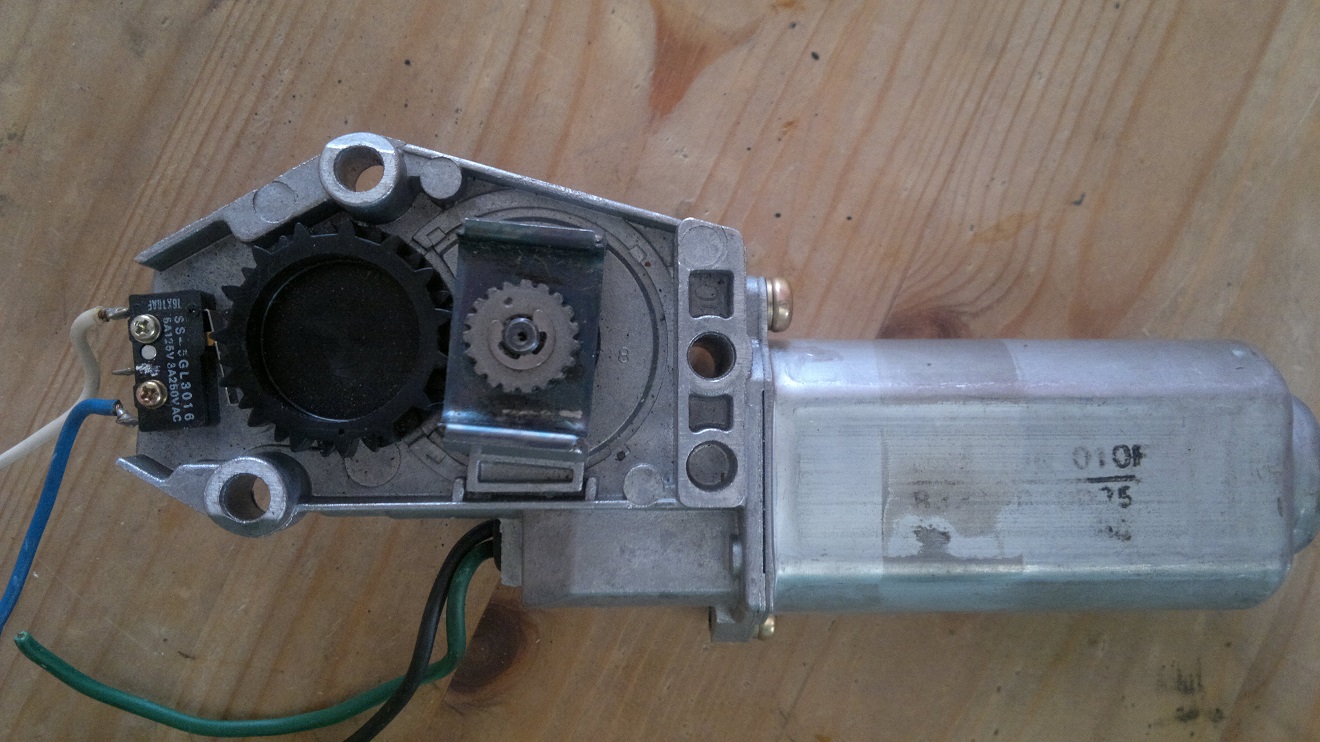

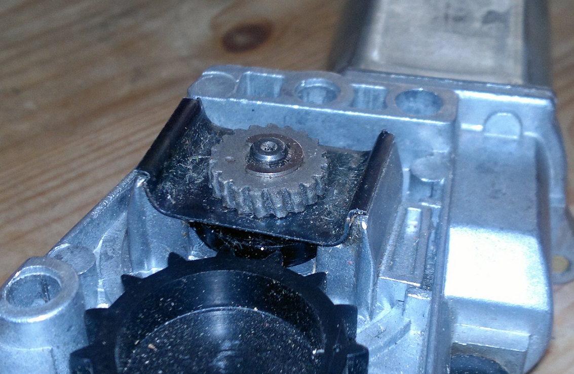

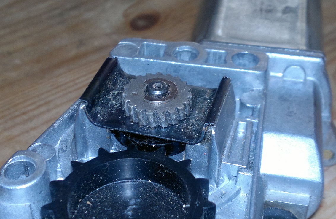

      An meinem V20 (lang) ist der Antrieb des Schiebedachs defekt. Ich bin der Sache mal auf den Grund gegangen. Ursache ist ein verschlissenes Ritzel, das die Aufgabe hat, die "flexiblen Gewindestangen" an denen das Schiebedach hängt zu bewegen, und selbiges zu öffnen/zu schließen. Das Ritzel springt jetzt über, und damit ist der Antrieb im Eimer. Wie wird das gehandelt, erneuert Ihr das Ritzel, gibt es das als Ersatzteil, oder nur von einem gebrauchten Antrieb? Oder ersetzt ihr gleich die ganze Antriebseinheit mit Motor und Ritzel?
      Wie ist es, gibt es da unterschiedliche Ausführungen von diesem Antrieb? Ich häng mal Bilder von meinem an...

      Teile gibt es nicht einzeln dafür, nur den Motor komplett. Frag mal den Blubb, Teilenummer ist MB591815. Preis bei Mitsu.....
      630 € ``=gotz
      Sowas kann man nicht drehen. Drehen kann man nur den Rohling, die Zähne müssen im richtigen Winkel und Abstand usw. gefräst werden. Für das was das kostet, kannst du nen goldenen Motor kaufen, zumal das ganze noch vermessen werden muss da niemand die richtigen Maße hat...
      Es geht um das Ritzel....vielleicht kann der Blubb so ein Ritzel einfach von einem Motor runternehmen, in einen Briefumschlag reinlegen, und......ab zu mir damit! :D :D :D
      Ich würde ihm dafür dann eine kleine Aufwandsentschädigung.......3fache des Neupreises.....ihr wisst schon..! :thumbup:

      Ich könnte Dir ja einen Antrieb vom Galant schicken und dann schaust Du mal ob das passt.(Auch wenn Du nur das Ritzel brauchst) Hauptsache das Dach klappt
      wieder.
      Weil,ich glaube nicht,das die zig verschiedene Ritzel hatten.
      Der Motor passt jedenfalls nicht. Wäre es nüsch einfacher du würdest das Ritzel mal messen anstatt den Motor zu verpacken und zur Post zu schleppen? :ideaa ;)
