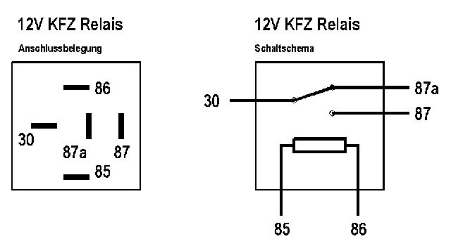

      Aber wat sachste hierzu?
      Da is de Spule und n Widerstand, ooooder? :rolleyes: :whats
      Ja, eindeutig :wacko: . Hab mal nachgelesen. An dem Wiederstand soll ebenfalls die induzierte Spannung die die Spule beim Abschalten erzeugt, abfallen. Er wirkt wie ein Verbraucher, der die Spannung die von der Spule erzeugt wird, "Verbraucht".
