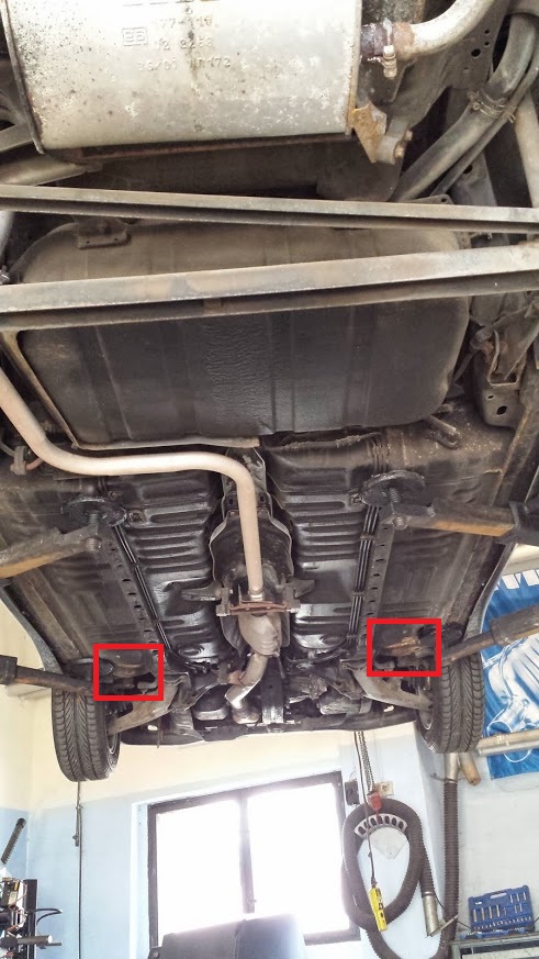

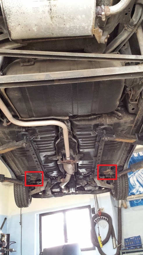

      Wie schon auf der hellen seite der Macht geschrieben, schau unbedingt mal vorne beim Übergang von der Spritzwand zum Unterbodenblech. Ich hab dir die beiden kritischen Stellen mal markiert. Da laufen die Bleche von der Spritzwand, dem Unterboden und dem Radkasten zusammen und natürlich ist da vom Werk nix versiegelt worden. Mein Colt hat an den beiden Stellen richtig böse Rostlöcher weil das Schwitzwasser da nicht raus kann. Blöderweise sieht man die Bescherung erst komplett wenn man sich die Mühe macht die vorderen Bitumenmatten im Innenraum zu entfernen (Wobei das mit Heisluftfön und Metallspatel recht gut geht).
