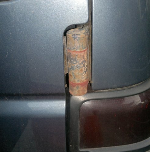

      So sehen die Scharniere original aus, leider hat der Vorbesitzer sich nicht drum gekümmert.

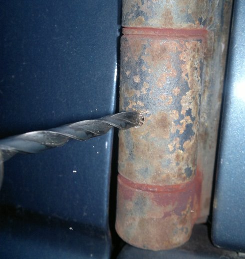

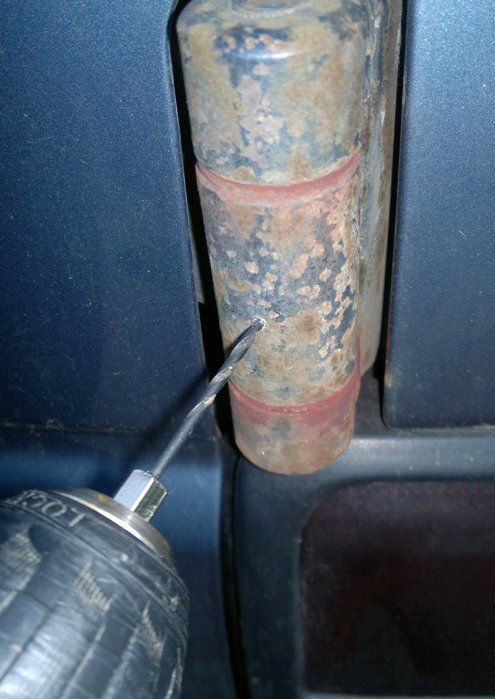

      Da ich nicht körnern wollte da dann der Lack platzt, habe ich mit nem 2 mm Bohrer vorgebohrt.
      Natürlich aufpassen, dass man den Scharnierbolzen nicht anbohrt.
      Dann auf 5 mm gebohrt und wieder achten wir auf den Scharnierbolzen ;)

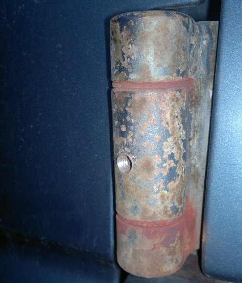

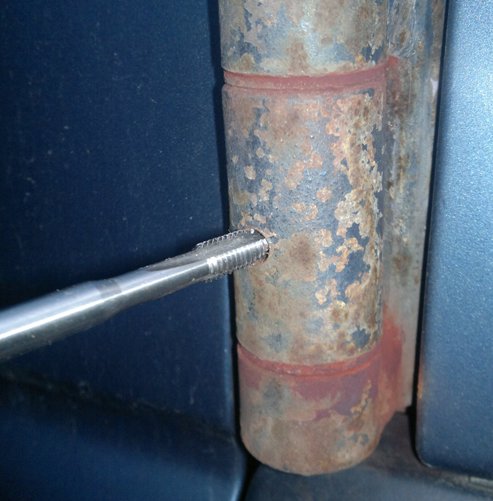

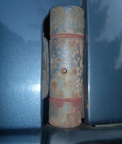

      Dann ein M6 Gewinde gebohrt:

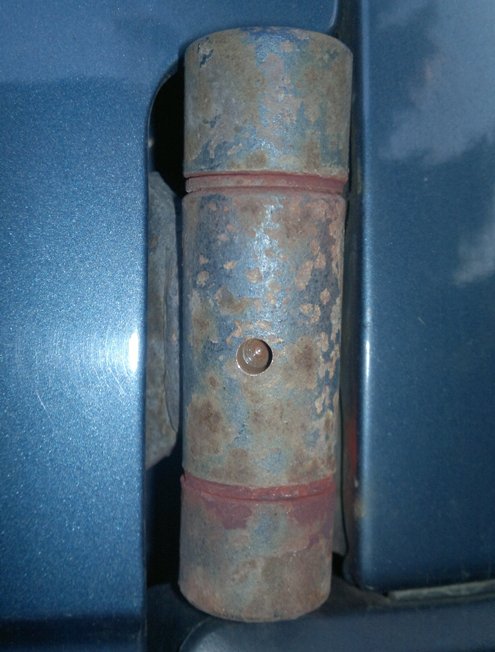

      Das Loch dann mit Ballistol oder nem anderen Sprühöl spülen damit die Späne rauskommen und den Schmiernippel reingeschraubt

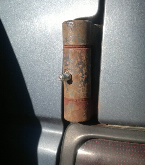

      Nun die Fettpresse druff und pumpen. Normalerweise ist das Scharnier mit einem Hub voll,
      es empfiehlt sich aber beim erstenmal vier bis fünf mal zu pumpen bis das Rost/Wassergemisch raus ist.
      Noch abwischen, fertig :D
      Arbeitsaufwand mit Werkzeug holen ist ca. 30 Minuten, so ausgestattet und natürlich regelmäßig abgeschmiert halten eure Scharniere aber ewig.;)

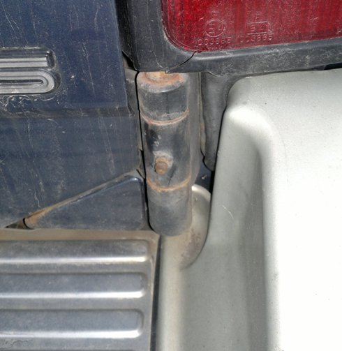

      Ja das ist eine gute Idee und ich kann sagen das funktioniert prima, da ich den Langzeittest gemacht habe.

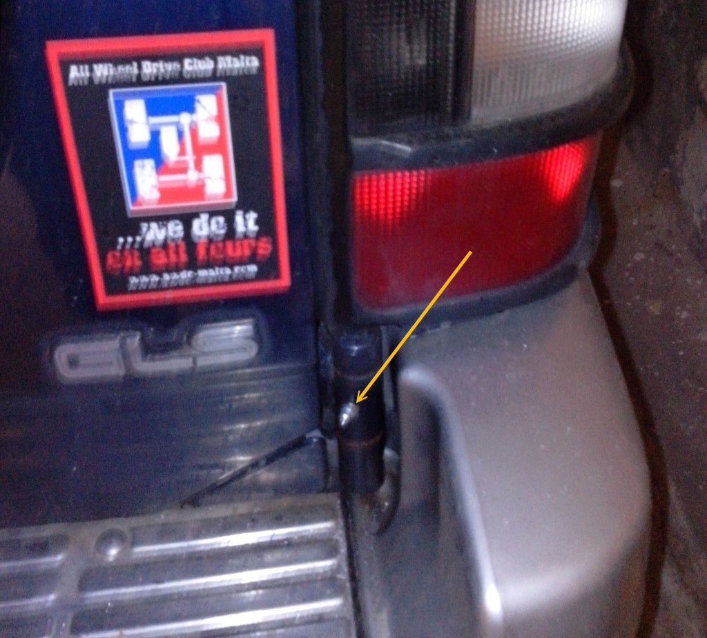

      Matilda hat diese Schmiernippel seit Jahren und allet funzt !!!!! Dort habe ich aber nur Stecknippel verbaut, da ich zu faul war nen Gewinde reinzuschneiden.............. :whistling: :whistling: :whistling: :whistling:
      Übrigens rate ich Euch erst den Punkt der Bohrung mit nem Stift zu markieren und dann die Hecktür zu öffnen um zu schauen, daß der Schmiernippel nicht gegen das Seitenteil stößt............ $guck
