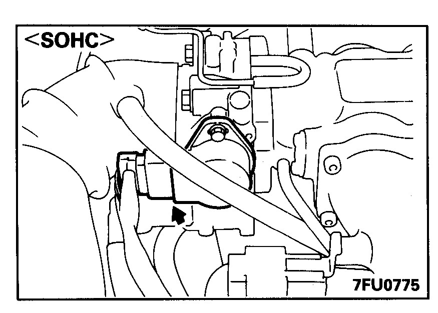

      Könnte ich bitte ein Bild vom
      Leerlaufschalter im Drosselklappenpoti
      haben?
      Dann würde ich das gegebenenfalls auch noch durch ein Spenderteil ersetzen.
      so einfach tauschen würde ich das erst mal nicht, das muss man nämlich noch einstellen. Man erkennt's an den Langlöchern.
      Also erst mal messen, ob da wirklich was faul ist.
      Nicht das du noch nen zweiten Fehler einbaust.
